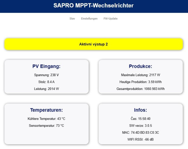

Re: 1f dc-ac menic pro pole 6x40V=240V
240V - jako plánuješ Ty
Tohle je pár dní zpět screen - mám to připojený jen na ukázku - ale natočené kWh jsou doopravdy...
Panely jsou teď na MPPT Victron a přepnu si to když potřebuju...

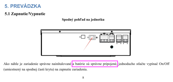

Napsal jsem Slovákům aby mi poslali nějaké údaje o tom ecoměniči. V příloze je návod. Pak jsem se jich ještě ptal jak přesně funguje ten bypass, jak je zajištěn nulový přetok a odpověděli toto:
Konvertor si robit vlastnu siet na vystupe preto nieje mozne pripojit na rovnaky N vodic ale vzdy na vstupe musi byt pouzity ten co ide z konvertora . Do odberu 50W ide cisto zo siete potom prepina na vlastnu siet cas prepnutia je kratsi ako 10 ms preto neohrozi ani drobnu elektroniku. tym ze si vytvara vlastnu siet je zabranene pretokom do DS
Nerozumím tomu, neumím si představit to zapojeni.
Manual SK v1.2.pdf- (3.02 MiB) Staženo 70 x
tecnicky list.pdf- (341.34 KiB) Staženo 62 x
- Příspěvky: 2203
- Reputace: 300
Překladu se asi nikdo moc nevěnoval....
Tohle tam asi moc nepatří, když to připojení baterií nemá a sama podstata toho měniče je jiná...
L a N dovnitř a L a N ven, kostra společná před i za... Tak jsem to zapojil já a nic víc jsem neřešil.
Je to bezobslužné, energie pouze prochází a pokud panely něco vyrábí a překročí vstupní minimální napětí - měnič se sám zapne a rosvítí a začne vyrábět.
Nic víc, nic míň...
Pokud výroba energie z panelů klesne, pod minimální hranici, vypne se a dál běží energie pouze ze sítě....
