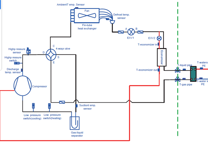

EEV EVI je druhý EEV, který pouští chladivo z vratky kapaliny do ekonomizeru - a následně jde do mezivstřiku kompresoru.

EEV1 je hlavní a pouští chladivo do venkovního výparníku. EEV2/EVI je před ním a pouští chladivo do výměníku/ekonomizeru, kde se nastřikuje na nižší tlak a zároveň se ohřívá vratkou kapaliny z kondenzátoru - taková "obdoba EGR". Tím se předává přebytečné teplo z kapalného chladiva, a chladivo z ekonomizeru ochlazuje a sytí chladivo na výtlaku kompresoru. Výsledkem je nižší tlak a teplota na výtlaku, tzn. o něco lepší efektivita, obzvláště v mrazech. Kompresor netlačí zbytečně do protitlaku, a jsou sytější páry - chladiva jde více. Nevýhodou může být špatná regulace - není to perpetuum mobile - pokud nejde chladivo přes výparník, žadné teplo ze vzduchu nepobere. Mám k tomu neutrální přístup. Předchozí TČ EVI mělo R410 a tam byl efekt na COP mnohem výraznější, než u R32. Ale nevím, do jaké míry je to chladivem a do jaké míry regulací.

V manuálu by mělo být, kolik kroků má EEV. Nějaký standard bývá 480.

Je tam rozsah 0-520...

Ten EEV2/EVI není extra důležitý. Přes ekonomizer jde cca 5-20% chladiva, při malých otáčkách kompresoru a vyšších venkovních teplotách téměř nic až vůbec nic. Je to spíš doplňující info k případné kontrole regulace. Důležitější je ten EEV1 a k němu teplota výparníku (nástřiková) a teplota sání (před kompresorem) - pokud jsou k dispozici. Opět pro případnou analýzu regulace v případě nějakého špatného fungování.

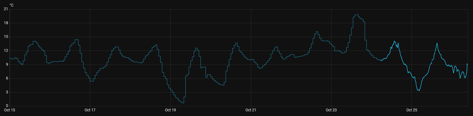

Tieto teploty reportuje - jedno idle, druhé pri kúrení. Nie nie som pošahaný, mám nadčas z práce, HANA upgrade a nejaké migrácie

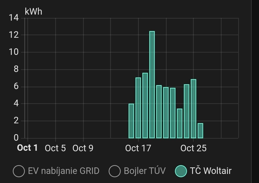

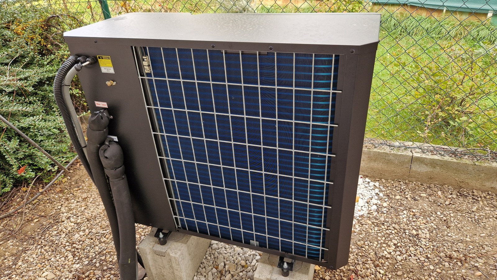

Denná spotreba cca 6 kWh pri vonkajšej teplote okolo 10°C a interiérovej 23.5 - 24°C. Na zadnú stranu som dal mriežku z gabiónovej siete

Ta mřížka vypadá jako od výrobce
To se divím, že tam nebyla žádná ochrana. Jaký průtokoměr použiješ?
