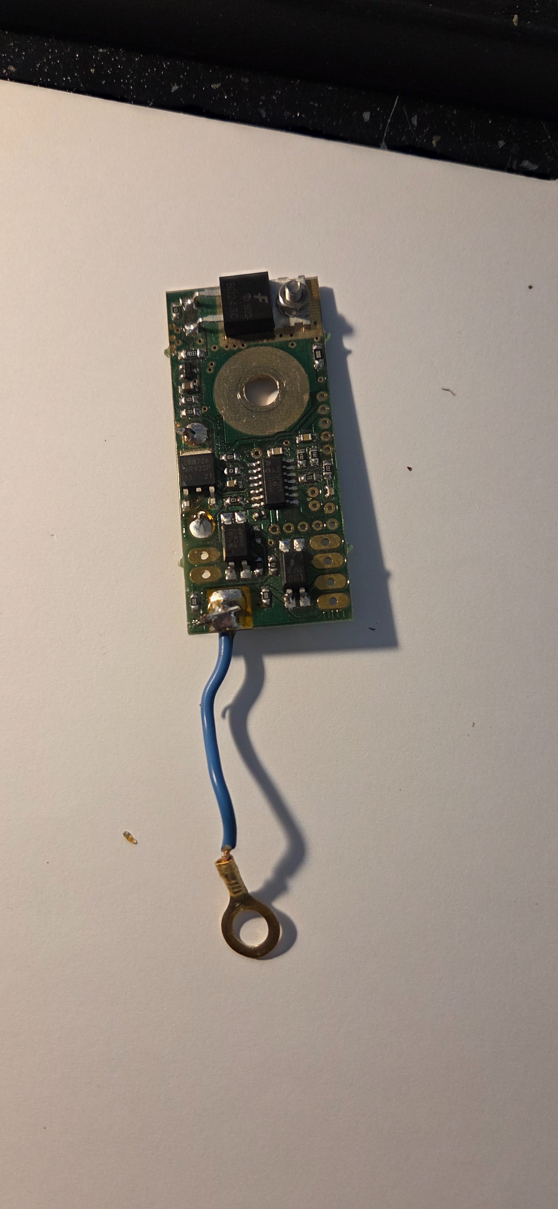

Stači spoléhat na tyto české paliče.Mám dva jako pojistku na 17 článku.Oba maji závadu stránky výrobce zmizely.
Pokud je nĕkdo používá odmontovat a vyzkoušet. Jinak ten únik plynu je rychlý.

K mému překvapeni paliče co mĕly spalovat na 17 článku při napĕti článku nad 3,5V nedĕlaly vůbec nic.
