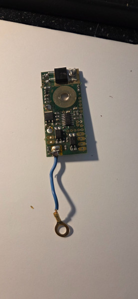

Stači spoléhat na tyto české paliče.Mám dva jako pojistku na 17 článku.Oba maji závadu stránky výrobce zmizely.
Pokud je nĕkdo používá odmontovat a vyzkoušet. Jinak ten únik plynu je rychlý.
- Příspěvky: 4748
- Reputace: 397
Re: Výbuch domu z fotovoltaiky
Ono neni špatné občas jako já dneska umĕle vyvolat havarijni stav.Nechal jsem panely přímo napojené na baterku bez regulátoru nabíjet i když byly baterie nabité na 100%.Matess píše: pon říj 20, 2025 5:08 pmJestli tam byla, nebo nebyla BMS nevíme. Můžeme zkusit pánovi napsat dopis jestli by se nám nevyjádřil k tomu jak to vlastně měl udělané. Nicméně abych vás uklidnil... osobně jsem řešil na ostrovním systému uprostřed pole situaci kdy mi dle grafu náhle pokleslo napětí baterie a zase vylezlo zpátky nahoru (nikdo si toho nevšiml bylo to vidět až při zkoumání logů zpětně). Další den to běželo normálně, ale po západu slunce zase napětí rychle padalo. Vydal jsem se na místo ověřit stav a jeden článek (žlutej winston) byl na 0V ve zkratu, BMS měla vypnout a nevypla... mosfety průchozí. Byla to nějaká BMS co jsem před mnoha lety byl schopen koupit (v době kdy BMS na liion nebyly problém, ale na lifepo jo) a byla na 40A, mppt regulátor byl 20A a výstup byl kolem 1A - technicky tedy nebyl žádný důvod aby článek šel do zkratu, aby bms selhala... všechno bylo dimenzované dobře. Bylo to ještě v době kdy jsem nevěděl že se baterky nesmí nabíjet v mrazu a tam to roky fungovalo a současně to bylo v době kdy jsem nevěděl, že baterky musí být stáhnuté aby se zabránilo jejich nafukování. Zkratovaný článek nebyl nafouklý, nebyl tam žádný kouř (ale byl jsem tam dny po té co se to stalo), ostatní články se díky tomu přebíjely (8s - 3,8-3,9V na článek).
Naštěstí to byly ještě ty starý články v masivním obalu a né ty dnešní tenkostěnné... nic se vlastně nestalo a zbytek baterky ještě dlouho fungoval dál.
Takže jako asi není od věci mít ochran víc, protože náhoda je prostě blbec no.
K mému překvapeni paliče co mĕly spalovat na 17 článku při napĕti článku nad 3,5V nedĕlaly vůbec nic.
