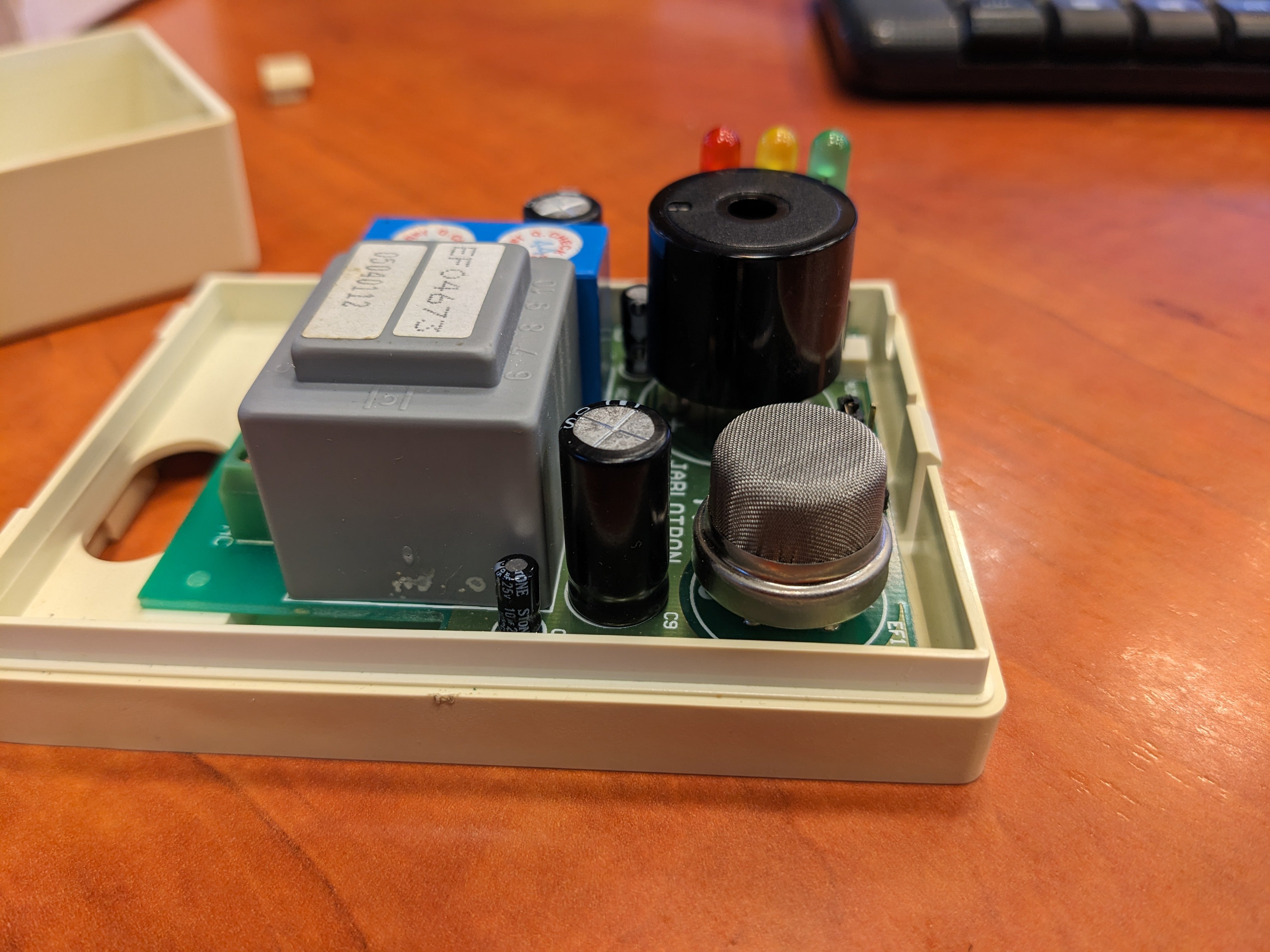

Kdoví, jestli ten GS-133 skutečně reaguje na vodík. Detektory na uhlovodíky jsou katalytické, ale asi jiné než na vodík. Narazil jsem na dvě verze návodu k tomu samému detektoru a v jedné o vodíku nemluví:

Ještě zpět k tomu vodíku - nezkoušel někdo tohle ?
https://www.laskakit.cz/senzor-pro-dete ... latedFiles
Dalo by se tomu věřit ?

To je tím, že ta čidla od Jablotronu jsou pro domácnosti viz v popisu "určeno pro prostředí bez významného nebezpečí" zatímco ta dražší čidla jsou zřejmě průmyslová jako je třeba EVIKON E2630.JirkaE píše: pon říj 20, 2025 4:32 pmSuper ta čidla z Jablotronu, já našel na vodík čidlo ale stálo skoro 5000Kč.

Nemám zkušenosti, ale v popisu u tohoto čipu uvádějí:
Senzor detekuje:
Isobutan C4H10 (methylpropan, R-600a)
Propan C3H8
Methan CH4 (methan, karban, bahenní plyn)
Vodík (na Zemi nejčastěji H2, v meziplanetárním prostoru H)
LPG (zkapalněný ropný plyn, propan-butan)
https://www.laskakit.cz/arduino-senzor- ... diku-mq-2/
Třeba ta detekce vodíku bude fungovat i u toho Jablotronu, a také používá podobný detektor v krabičce za 1200,-
Senzor detekuje:
Propan C3H8

To s tím testem pomocí zapalovače je sice přímo v návodu od Jablotronu, ale podle mého názoru je to rada "na prd". Lidi od nás z firmy dělají pravidelné testy průmyslových detektorů plynů u zákazníků, a to jsou troufám si říct kvalitnější detektory než je ta "pouťová hračka" od Jablotronu. Výrobci průmyslových detektorů nedoporučují testovat plynem ze zapalovačů, protože přitom neodhadnete dávku a pokud dostane čidlo vysokou koncentraci tak se v lepším případě po každém takovém testu zhorší citlivost čidla a v horším případě může dojít až k poškození čidla. Proto testujeme oba detekční stupně kalibračním plynem vhodné koncentrace.pibi píše: pon říj 20, 2025 4:55 pmSnad bude fungovat, Jablotron píše: Detektor GS-133 indikuje únik hořlavých plynů... A testovat se to dá údajně plynem ze zapalovače (nezapáleným).

Tyhle "hračky" jsou tak pro děti na hraní do nějakých elektronických kroužků ve škole nebo v domu dětí a mládeže, ale pro seriózní použití když jde o bezpečnost to rozhodně nedoporučuji. Proboha lidi když jde o bezpečnost tak zas tolik neškudlete a nebojte se pořídit solidní průmyslový detektor.JirkaE píše: pon říj 20, 2025 5:18 pmJeště zpět k tomu vodíku - nezkoušel někdo tohle ?

Asi nejde o škudlení - jako spíš v mém případě o neznalost.Valdano píše: pon říj 20, 2025 5:43 pm
Nedokážu posoudit, je-li ta potvora za 58Kč stejná jako komponent v Pibiho krabičce a jestli NAPŘÍKLAD není totéž i v krabičce Evikon E2630
U těch průmyslových (a prohlídl jsem jich více) se píše i o každoroční kalibraci na firmě a jiné podobné...
Já bych nejraději - aby se to nikdy nepoužilo, abych to třeba jednou za 3-5let vyměnil za nový kus a nic víc to neznamenalo....

To rozhodně není. Žádný Čínan není až zas takový lidumil, aby do hračkoidního čidla dal kvalitní senzor, který jen sám stojí víc než celé to čidlo od Jablotronu.JirkaE píše:Pibiho krabičce a jestli NAPŘÍKLAD není totéž i v krabičce Evikon E2630
Potřeba roční kalibrace je zmíněna i v návodu k tomu detektoru od Jablotronu. Tahle čidla v čase ujíždějí ať už jde o ta levnější nebo ta dražší a tak se doporučuje provádět pravidelnou kalibraci minimálně jednou ročně. Kalibrace se provádí demontáží a odesláním do firmy, která k tomu má certifikaci a příslušné vybavení. Pochybuji, že by tu "hračku" v podobě modulu k Arduinu někdo seriózně kalibroval.JirkaE píše:U těch průmyslových (a prohlídl jsem jich více) se píše i o každoroční kalibraci na firmě a jiné podobné...
Tak tento přístup moc nedoporučuji, protože by se vám mohlo stát, že až k něčemu dojde tak čidlo vůbec nezareaguje. Máme pár zákazníků co jim i kvalitnější průmyslová čidla při skutečném úniku nereagovala, protože je zanedbali a nedělali vůbec pravidelné kalibrace a bylo z toho i pár průšvihů.JirkaE píše:abych to třeba jednou za 3-5let vyměnil za nový kus a nic víc to neznamenalo...
