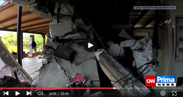

Níže v odkazu je výbuch domu z fotovoltaiky. Zdi domu jsou zbořené a na střeše není vidět ani panel.
Že by jen baterie ? Nebo explodoval přehřátý bojler , bojler plný páry co se roztrhne umí
zbořit dům. Nevíte někdo něcco bližšího ?

Myslíte kkristian ten ohřívač Logitex, co má stejnosměrný výstup a nesmí se připojit
na běžný bojler ? Ale jen na bojler upravený ?
Jednou jsem viděl video, jak explodoval přehřátý bojler kde už byla pára pod tlakem a ten také pobořil tlakovou
vlnou zdi a bojler vylétl 30m vysoko nad chalupu a ještě přitom bez problému prorazil
strop v chalupěé

Asi jel bez bmsky, na zkrat

Vidím JK BMS

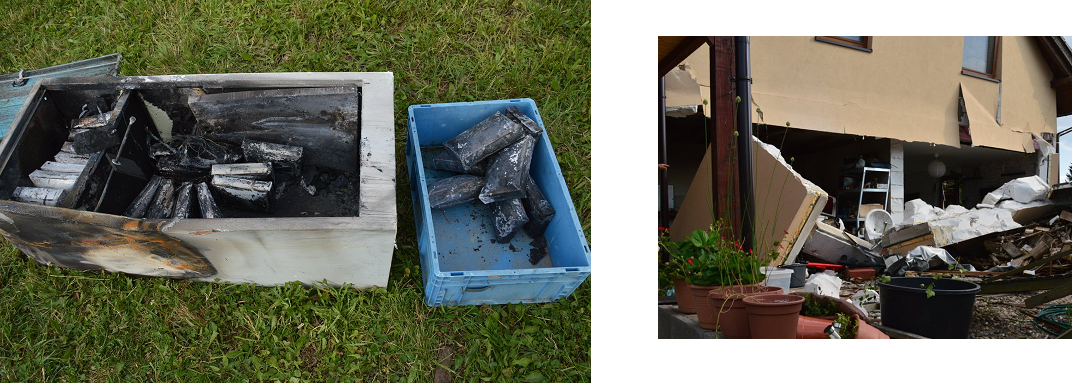

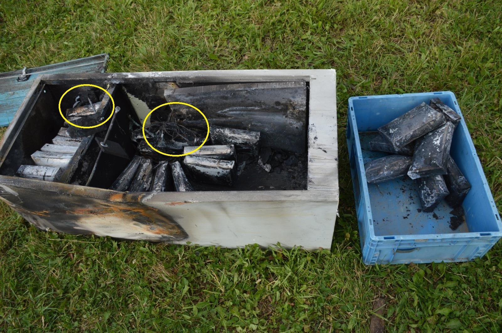

Ze by to takhle zborilo barak a clanky a skrinka byli relativne takto malo poskozene? Navic kdyz se clovek podiva na videa kde do LiFePO4 bodaj pacidlo a baterka jen kouri a nebouchne tak se mi to uplne nezda ze by tohle udelali baterky

jako nechci dehonestovat vysetrovani, ale aby tam buchly ty lifecka a box zustal v castecne ponicenem stavu vs vykocena obvodova zed

Tohle je spíš záměna příčiny s důsledkem, mě přijde pravděpodobnější varianta že to tam celý rozebral ten boiler, zahořelá baterka je důsledek exploze, prostě se to převrátilo, baterky na sebe v tý skříni napadaly napadaly a takhle to skončilo...

Proč ne? V tom boxu není dost vzduchu. Jakmile se ty plyny z baterek dostanou do místnosti, tam se promísí se vzduchem, a to teprve vytvoří tu výbušnou směs.Antrac1t píše: stř čer 26, 2024 1:58 pmjako nechci dehonestovat vysetrovani, ale aby tam buchly ty lifecka a box zustal v castecne ponicenem stavu vs vykocena obvodova zed...
Výsledek je stejný, jako ten připad z Německa, kde to bylo taky LFP, ale "originál" nějaký čínský výrobce do racku.

To by se mi taky jevilo pravdepodobnejsi kdyby to bylo od baterek tak by musely byt vice znicene. Me se vsichni smali ze mam pojistovaky dva
u bojleru a akumulace mam jeste bezpecnostni termostaty krom provoznich ale spousta lidi na to kasle
Charlie_XZ píše: stř čer 26, 2024 2:00 pmTohle je spíš záměna příčiny s důsledkem, mě přijde pravděpodobnější varianta že to tam celý rozebral ten boiler, zahořelá baterka je důsledek exploze, prostě se to převrátilo, baterky na sebe v tý skříni napadaly napadaly a takhle to skončilo...

jestli ty fotky spolu souvisi
a pokud ano, tak nevis co je pricina a co nasledek. Klidne vybuchem to mohlo nakopnout ty baterie a ty to nedali.
