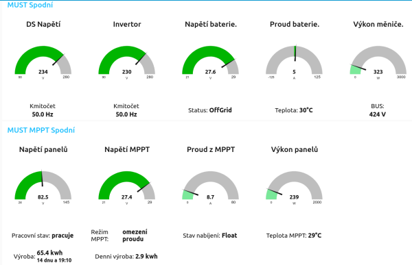

MUST ukazuje při vyčítání i waty do baterie a z baterie. Také je pak pěkně vidět kolik si 2 měniče vezmou pro svou vlastní spotřebu když si odečteš PV výrobu od AC spotřeby a přidáš odběr z baterie tak při tomhle mém zatížení mi ztráty vychází na 352w.

Tak to mě měří přesně jako sobanovi výkony sedí +- 1A. Co nesedí je napětí baterky kdy třeba MPPT napětí baterie ukazuje 28,4V a položka BATT ukazuje 27,6V a realita je třeba někde mezi. Ale s tím jsem se smířil a nabíjecí parametry udělal jako kompromis. V noci zase MUSTY oba dva napětí baterie podhodnocují o 0,3V a to i bez zatížení.
- Příspěvky: 4710
- Reputace:316
Re: MUST 5kW/48v
Přesně napětí baterie když není zátěž a nenabíjí tak ukazuje přibližně stejně s BMV712 (je tam nějaká drobná odchylka u jednoho do - u druhého do +).
Jak nabíjí z panelů tak se to rozjíždí a napětí z mppt sedí a napětí z baterky je větší rozdíl klidně o 0.5V až k 1V k skutečnému na baterce měřenému měřákem k mppt tam takový rozdíl není pouze do asi 0.3V.

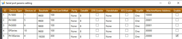

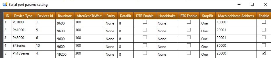

Tak blízké setkání IV. druhu s programátory od MUST alias Green Cell se mi zřejmě podařilo !
Diky Sobanovi za rady a zřejmě náhodné adrese nalezené v seznamu h1800.json , který na Github objevil TomHC, se mi podařilo zadat do mého programu Modbus12 příkaz, na který mi můj invertor INVSOL01 odpověděl !
Klíčem bylo zadat správně komunikační adresu (u mého MUSTu 04 ale není pravda , že všechny invertory od MUST mají stejnou linkovou adresu, viz dále), správný příkaz na čtení 03 , komunikační rychlost, na zkoušku jsem zadal 19200 , nějakou adresu registru, který má invertor v paměti .. mně padla do oka ta adresa z h1800.json 25205 (hexadecimálně 0x65 a 0x72 ) a počet čtených dat, cvičně jsem zadal čtení dvou bytu .. no a ejhle, věřte mi to nebo ne ale prošlo mi to !
Takže je to pro mne potvrzení, že komunikačním protokolem je i u MUST Modbus RTU
v celkem klasické podobě.
Pak jsem si hned pustil SolarPowerMonitor, a ta tabulka pro Serial port params seting tam zřejmě není jen tak pro nic za nic a proto ji dávám i sem a je nutné ji brát za bernou minci.
Jsou tam nastavení pro další typy inverterů od MUST alias Green Cell, která by měla být v komunikaci zřejmě závazná a zdá se, že i nezměnitelná.
Možná že vývojáři z MUST tohle základní nastavování komunikace přes porty nějak nezvládli, ale snad se mýlím.

- ještě jedna připomínka k té tabulce .. na jedné lince RS485 musí být zařízení se stejnými přenosovými parametry a to moje je, zdá se i u MUST, vyjímečné, protože jako jediné jede na 19200 baudech .. a to mne netěší, pokud se ta rychlost nedá sundat, tak vyšší přenosová rychlost bude jistě i náchylnější na rušení .. jinak datový formát se zdá být u všech MUST stejný .
