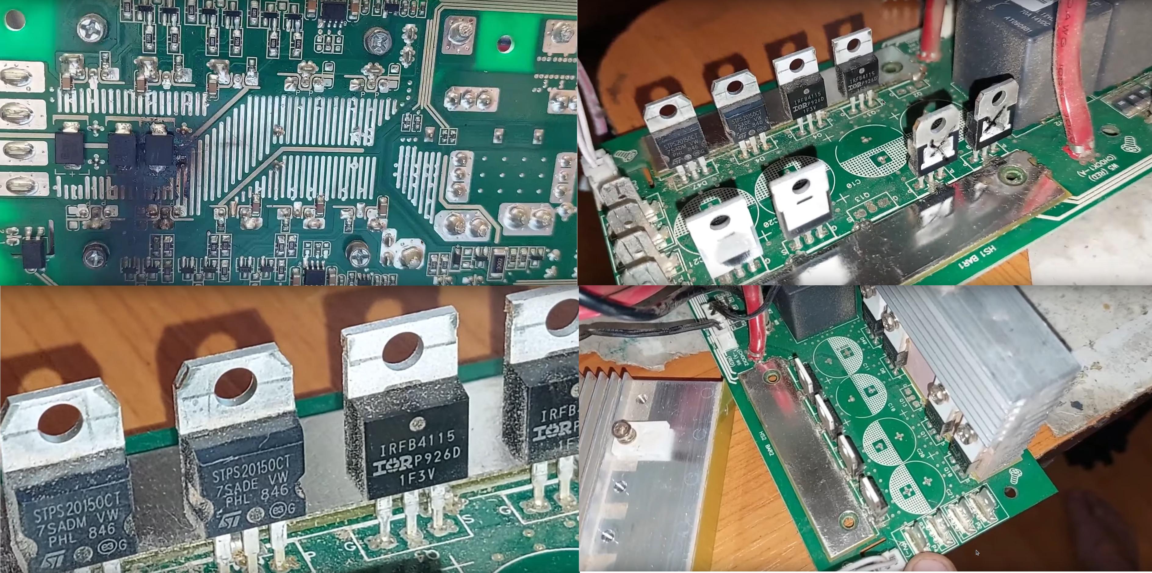

CO moze byt pricina, ze diody v tom MPPT na 150 V odidu ?

Přehřátí?

Videl som tam aj nafuknute 160 V jamicon CAPs.
Ze by kondy odpalili diody alebo opacne ?

Možné to je. Odešli kondy, mohli jít klidně do zkratu a tím vzali sebou diody. Jestli s polu ty součástky souvisí
mohlo to být i obráceně. Diody se prorazily, do kondu pustili obrácenou polaritu a je konec. Hezká pohádka ne?

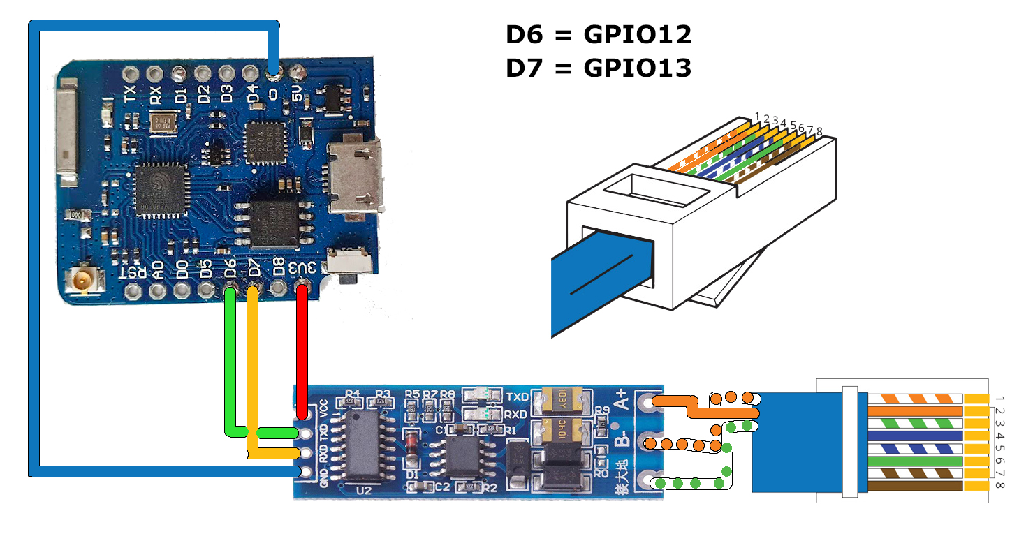

Páni, nech to je v správnej téme, tu je monitoring MUST meničov cez RS485/modbus, s použitím ESP8266, ESPhome a integráciou do Home assistant. V prípade záujmu môžem pridať návod ako nainštalovať ESPhome do PC, ako skompilovať a nahrať firmware.
https://github.com/taHC81/MUST-ESPhome

Re: MUST 5kW/48v
wow perfektně jsi to vymyslel
Napájení ESP z USB portu měniče to by mě nenapadlo

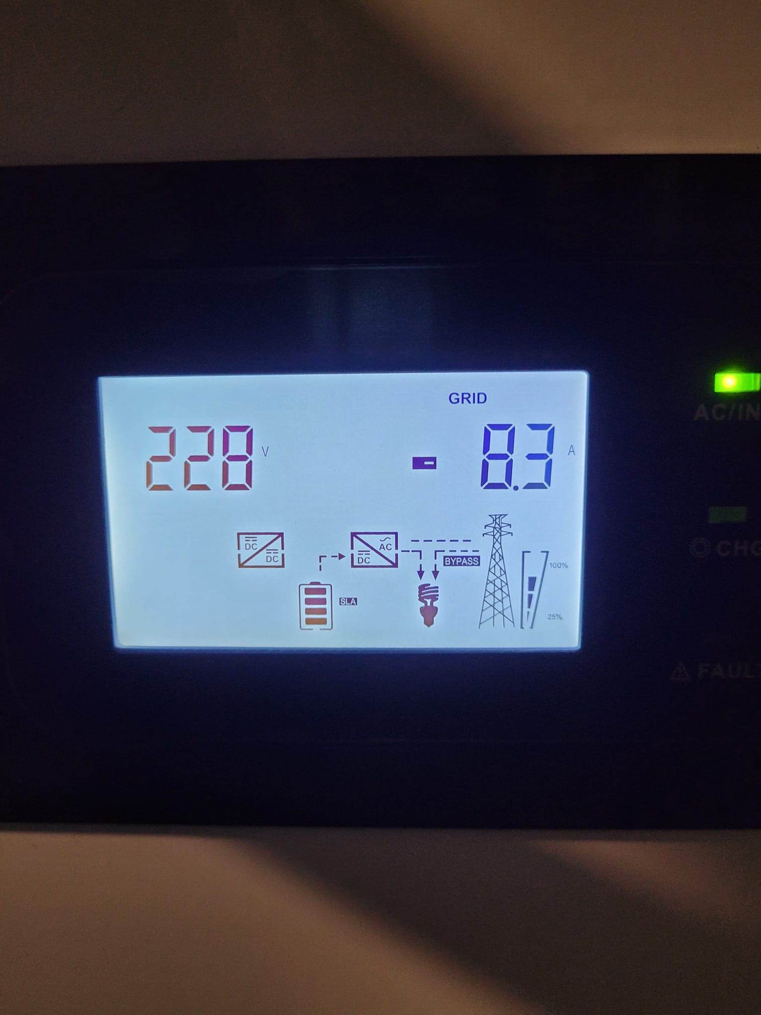

Re: MUST 5kW/48v
Nesmíš mít na displeji to co je zde na obrázku, pak to přetoky reálně dělá. Ale VHM verze by tohle neměla vůbec umožnovat
