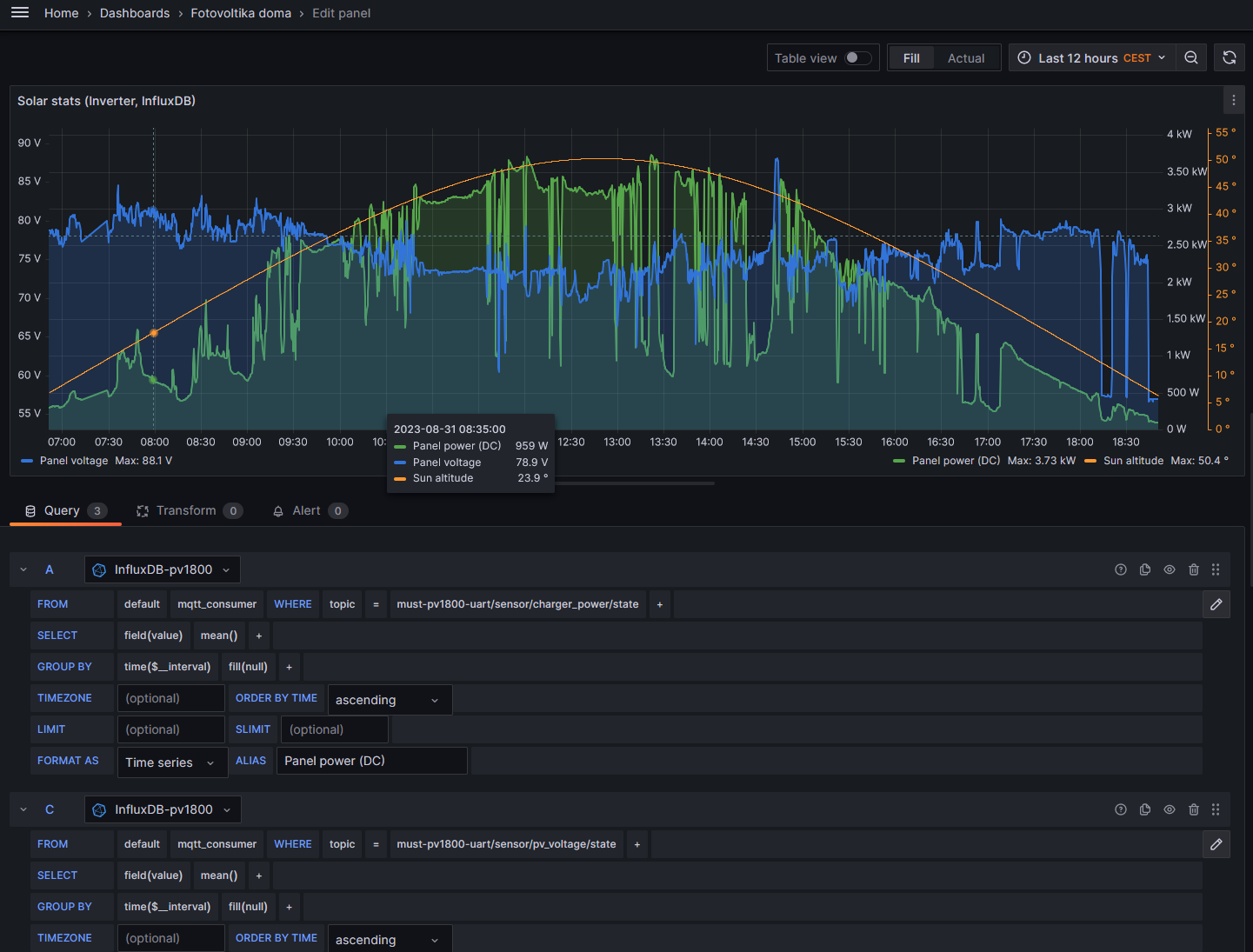

Re: MUST 5kW/48v
Ahoj, môžem, ale bude ti na nič. Grafana berie dáta z databázy, v mojom prípade aj InfluxDB, ale aj MariaDB. Neviem ako to máš urobené, ale ja osobne používam Telegraf a InfluxDB, pričom Telegraf berie dáta čo idú do MQTT brokera a ukladá ich do InfluxDB. Grafana potom používa dáta z InfluxDB na zobrazenie... Vyšší dívčívinwareznic píše:Dobrý den
