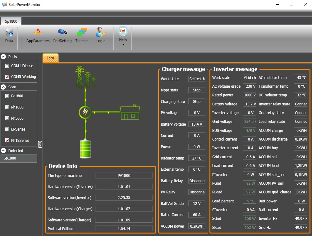

Program SolarPowerMonitor (SPM) se dá stáhnout z několika webů i z toho zřejmě původně originálního webu od MUST Shenzen původně Hongkong, nyní různě až v Polsku.
Program SPM se po prvním neúspěšném pokusu na podruhé podařilo k mému PC přes USB kablík připojit, jak jsem ale zjistil, je to takový ne moc přehledný v mé terminologii Reader, dokáže asi dokáže přečíst všechny možná i zbytečná data a po 1 s nebo později je zapisuje do souboru .csv, který se dá na žádost zapsat na disk.
Co je u něj dobré, že poskytuje údaje o použitém hardware, firmware i o protokolu, což jak se mi ukázalo moc platné není, protože výrobci ani dodavatelé, jak jsem zjistil, k tomu žádné další informace nedávají.

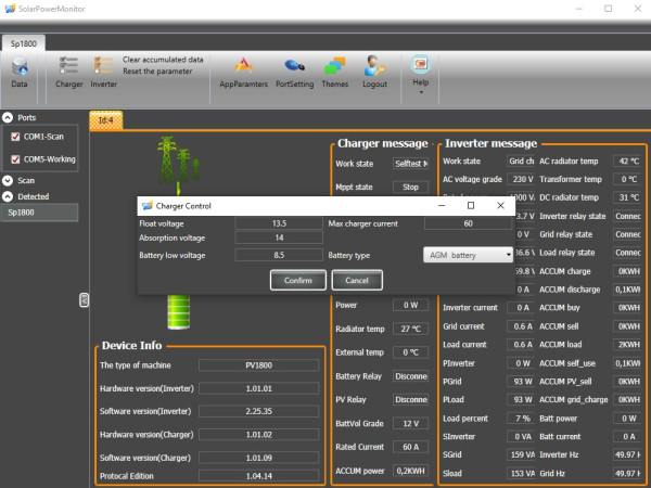

Jednu vlaštovku či něco co vypadá jako protokol jsem už včera objevil a přidávám to sem jako přílohu. Není to ale nijak pojmenované ani jasně popsané, pro jaký invertor je to myšleno.
Nějaké indicie jsem získal i z programu SolarPowerMonitor, po té, co jsem tam dal 2400 baudů a typ invertoru ze skupiny Ph18Series, tak ten se mi už chytá skoro na první hrábnutí. Dále program trvá na tom, že detekoval invertor Sp1800 ale jako Type of machine mi píše PV1800. A nahoře se žlutě chlubí Id:4, což by si moje fantazie mohla vyložit jako adresu pro Modbus RTU na lince RS485. Krom toho mi píše i typ hardwaru a softwaru :
Hardware : Inverter 1.01.01 , Charger 1.01.02
Firmware : Inverter 2.25.35 , Charger 1.01.09
a nakonec i Protocol Edition 1.04.14
Tak nad tím by jeden zaplesal, pokud by se to dalo z výrobců nebo dodavatelů vydolovat, tedy alespoň ten protokol .

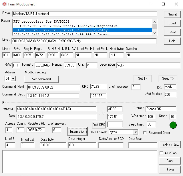

Na základě souborů z Githubu od DylangMiles jsem zkoušel do invertoru posílat pár příkazů, ale zůstalo to bez odezvy, tak pro mne můj INVSOL01 opět zůstává co by black box.
Objednal jsem si redukci z RJ na RS485 tak až mi dorazí, zkusím opět chytat nějakou komunikaci mezi SolarPowerMonitor a INVSOL01, snad tam pak něco ulovím.

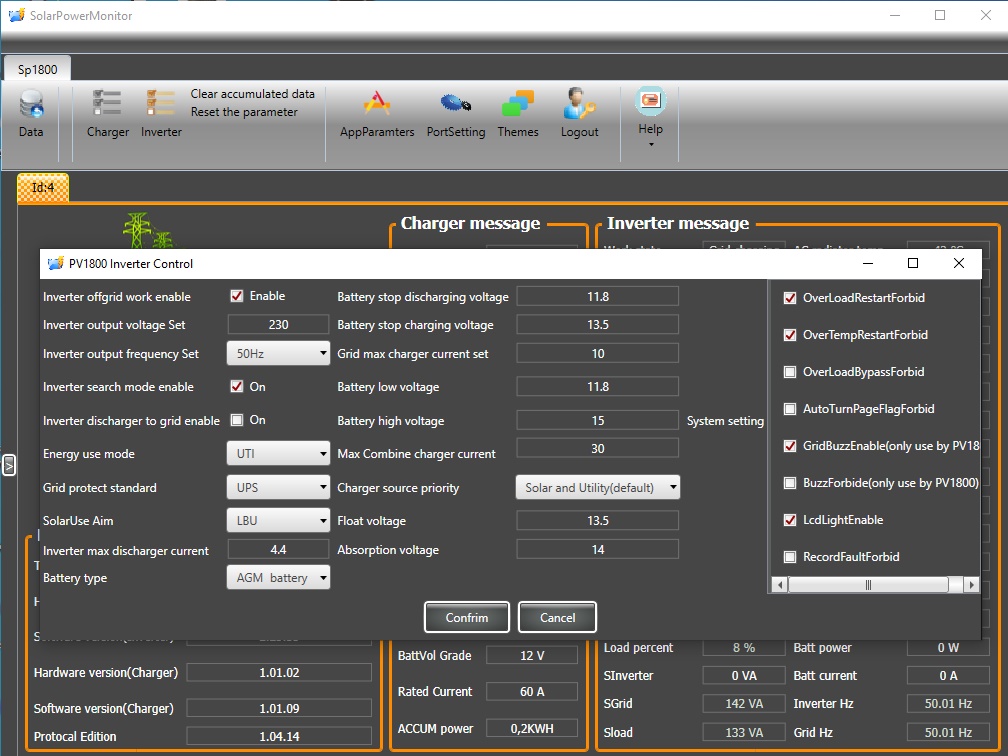

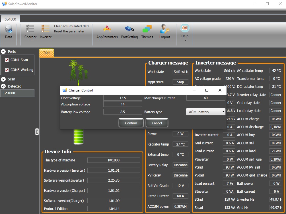

Dnes se mi podařilo prolomit heslo pro Login !
- v dostupných manuálech jsem se o tom nic nedočetl
- doufal jsem, že když se přihlásím, tak se možná dozvím víc o nastavení invertoru, konrétně to pro komunikaci přes port com
- včera jsem tam zadával administrator a 12345678 , což nefungovalo
- dnes jsem zkusil admin , a ejhle přihlásilo mne to !
- a výsledek :
- je tam něco navíc o chargeru a invertoru, to je fakt
- co je zadáno číselně, tak s tím se nedá nijak hnout a jsou tam hodnoty, u nichž pochybuji, že jsem je tam zadával, např. baterie 12 V by se podle nastavení
mohla vybíjet až do 8,5 V , já bych tam viděl nejméně 11 V
- pak je tam pár comboboxu, s těmi se hnout dá a co se na nich nastaví, to se asi
dá do invertoru zapsat, ale nezkoušel jsem to.

- Příspěvky: 4700
- Reputace:316
Re: Protokol pro Green Cell s MPPT INVSOL01-04
Prozradím ti tajemství.....
Čísla musíš smazat celá a zapsat znovu a dle windows zadat desetinou čárku nebo tečku záleží jakou knihovnu windows používají.
Těch 8.5V v nabíječce je od jakého napětí už nebude reagovat - nabíjet a považuje akumulátor za vadný.
Vypnutí měniče se nastavuje v invertoru i kdy se přepíná na DS.
A dokumentace všech registrů tu je taky pokud to výrobce okopíroval i s FW.

Ahoj a dík za radu .. ta čísla jsou tam zřejmě jak ,,gumová'' .. ale ještě se jich zkusím jednou zbavit .. pokud jde o ten protokol, tak se může v různých verzích lišit ..jestli pamatuješ, kde jsi nějaký potvrzeně funkční viděl, tak mi pošli link .. díky předem .

Tak ve spolupráci talčítek X a Delete se mi ta čísla podařilo přepsat, takže dík ještě jednou ..

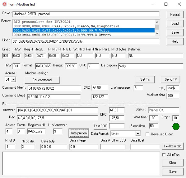

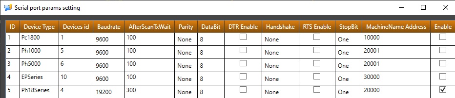

Tak blízké setkání IV. druhu s programátory od MUST alias Green Cell se mi zřejmě podařilo !
Diky Sobanovi za rady a zřejmě náhodné adrese nalezené v seznamu h1800.json , který na Github objevil TomHC, se mi podařilo zadat do mého programu Modbus12 příkaz, na který mi můj invertor INVSOL01 odpověděl !
Klíčem bylo zadat správně komunikační adresu (u mého MUSTu 04 ale není pravda , že všechny invertory od MUST mají stejnou linkovou adresu, viz dále), správný příkaz na čtení 03 , komunikační rychlost, na zkoušku jsem zadal 19200 , nějakou adresu registru, který má invertor v paměti .. mně padla do oka ta adresa z h1800.json 25205 (hexadecimálně 0x65 a 0x72 ) a počet čtených dat, cvičně jsem zadal čtení dvou bytu .. no a ejhle, věřte mi to nebo ne ale prošlo mi to !
Takže je to pro mne potvrzení, že komunikačním protokolem je i u MUST Modbus RTU
v celkem klasické podobě.

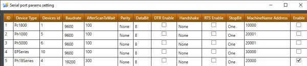

Pak jsem si hned pustil SolarPowerMonitor, a ta tabulka pro Serial port params seting tam zřejmě není jen tak pro nic za nic a proto ji dávám i sem a zřejmě je nutné ji brát za bernou minci.
Jsou tam nastavení pro další typy inverterů od MUST alias Green Cell, která by měla být v komunikaci zřejmě závazná a zdá se, že i neměnná.
Zdá se mi, že vývojáři z MUST tohle základní nastavování komunikace nějak nezvládli, ale možná se mýlím.

- ještě jedna připomínka k té tabulce .. na jedné lince RS485 musí být zařízení se stejnými přenosovými parametry a to moje zdá se i u MUST je vyjímečné, protože jako jediné jede na 19200 baudech .. a to mne netěší, pokud se ta rychlost nedá sundat, tak vyšší přenosová rychlost bude jistě i náchylnější na rušení .. jinak datový formát se zdá být u všech MUST stejný .

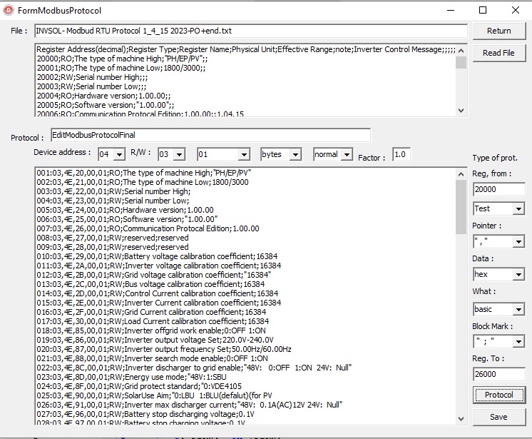

Tady mám další postup, jak dát ten protokol do formy, jak ho používá třeba Eastron :
- jako výchozí mustr použiji tento přotokol :
PH1800 PV1800 EP1800 PV3500 EP3500 RS485 Modbud RTU communication Protocol1.4.15 20180901-485.xlsx
ale aktuálně nevím, komu všemu mám za ten protokol na MUST 5kW a nebo Github konkrétně poděkovat, určitě alespoň tomu, kdo mi ho poslal naposledy, Sobanovi.
Tento protokol jsem si pro sebe přejmenoval a uložil na disk pod jménem (a ještě přišel o pár bytů) :
PH1800 PV1800 EP1800 PV3500 EP3500 RS485 Modbud RTU Protocol 1_4_15 2018.xlsx
Dále si ho uložím zpět do .csv :
PH1800 PV1800 EP1800 PV3500 EP3500 RS485 Modbud RTU Protocol 1_4_15 2018.csv
povedlo se a už to má jen něco přes 8000 bytů a určitě se s tím dá pracovat .
Ještě jednou si ten soubor přejmenuji na .txt a už mám to, s čím tu budu dál pracovat :
PH1800 PV1800 EP1800 PV3500 EP3500 Modbud RTU Protocol 1_4_15 2023-09.txt
a časem z toho budu muset vyseparovat ten protokol .... 1_4_14 2023-??.txt
PH1800 PV1800 EP1800 PV3500 EP3500 Modbud RTU Protocol 1_4_15 2023.txt- (7.78 KiB) Staženo 407 x

Moje první pokusy o úpravu protokolu z excelu na csv a txt soubory s možnosti voleb na vhodný výsledek pro další programy.
INVSOL- Modbud RTU Protocol 1_4_15 2023-PO-test-2.txt- (5.87 KiB) Staženo 361 x
INVSOL- Modbud RTU Protocol 1_4_15 2023-PO-test-1.txt- (3.4 KiB) Staženo 411 x

Mám první část protokol do programu ModbusRtu10 pro INVSOL01, to je výběr příkazů RO s informačním charakterem s názvem ModbusRtu10-INVSOL01-RS485-04-19200-Machine Info.rtu,
zatím se stále jedna o verzi z protokolu 1.01.15 odvozenou z původního souboru v Excelu.
ale je to většinově funkční.
ModbusRtu10-INVSOL01-RS485-04-19200-Machine Info.rtu.txt- (1.52 KiB) Staženo 466 x
INVSOL01-test-2023-10-07-102545.txt- (4.89 KiB) Staženo 448 x
