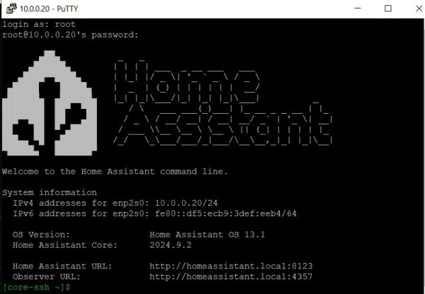

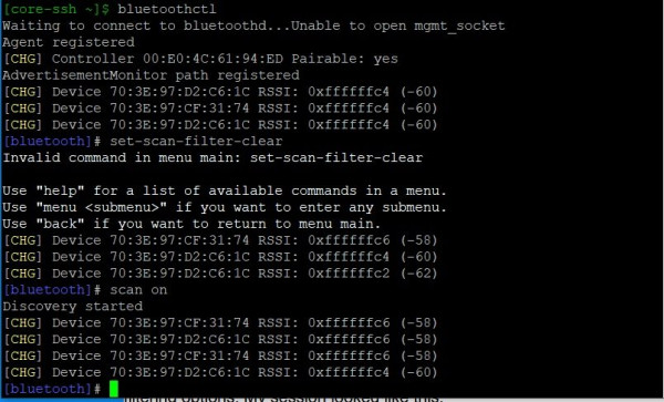

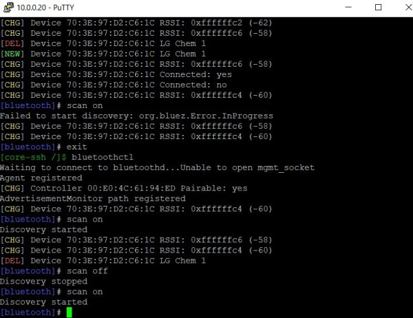

To HA mám spuštěné na nějakém boardu z NB. A v něm zasunutý BT dongle, který mi na RPi ty baterky přes BT najde (viz: viewtopic.php?p=244588#p244588). Není nějaká možnost jak to testnout přímo z toho HA OS CLI ?

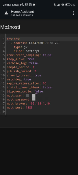

config:
config:
Kód: Vybrat vše
devices:
- address: 70:3E:97:D2:C6:1C
type: jk
alias: LG_Chem_1
- address: 70:3E:97:CF:31:74
type: jk
alias: LG_Chem_2
concurrent_sampling: false
keep_alive: true
verbose_log: false
sample_period: 1
publish_period: 2?
invert_current: true
watchdog: true
expire_values_after: 20
install_newer_bleak: false
bt_power_cycle: false
- skybor

skus tento konfig pre batmon. u mna funguje stabilne, ale ako som pisal s externym BT...
rovno ako to cita z bms, tak to posiela na mqtt brokera do druheho RPi...
a zaroven tu mas daky divny otáznik. netuaim co tam robi, ale asi tam nema byt.

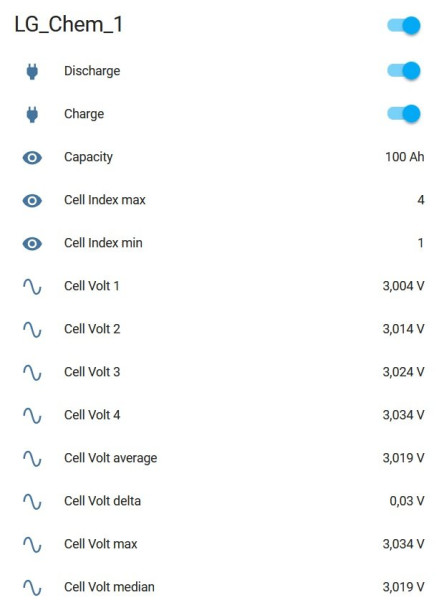

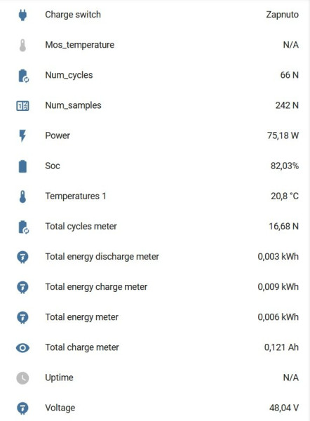

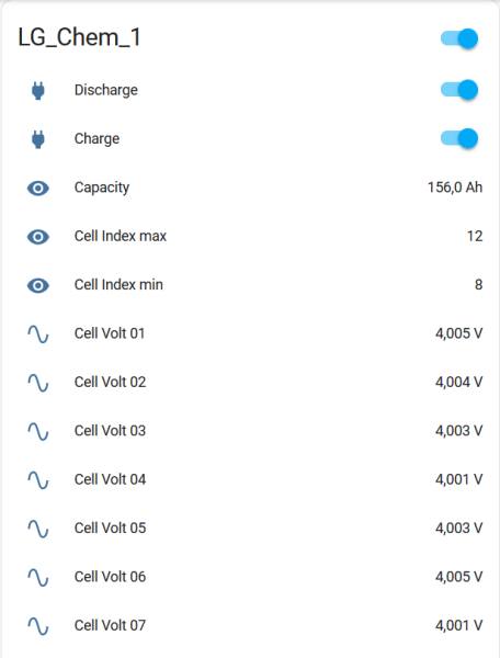

Tak hlásím "částečné" vitězství a mé první mikroúspěchy na poli HA.
EDIT: Tak nadšení bylo předčasné
Nicméně aspoň vím, že aspoň ten doplněk nějak funguje

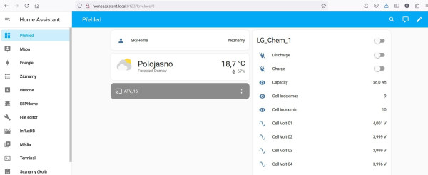

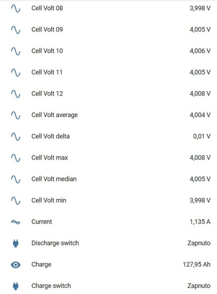

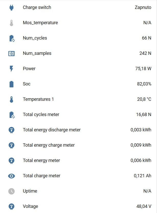

BMS už komunikuji, ale načítá a zobrazuje to nějaké nesmysly.Tohle rozhodně nejsou informace z mé Li-Ion baterkyKód: Vybrat vše
08:40:57 INFO [bt] BT Discovery: 08:41:02 INFO [bt] BT 70:3E:97:D2:C6:1C LG Chem 1 08:41:02 INFO [main] Bleak version 0.13.1a1, BtBackend version bluez-v5.76 08:41:03 INFO [main] connecting mqtt skyhome@core-mosquitto /app/main.py:196: DeprecationWarning: Callback API version 1 is deprecated, update to latest version mqtt_client = paho.Client(paho.CallbackAPIVersion.VERSION1) 08:41:03 INFO [main] Fetching 1 BMS + 0 virtual + 0 others serially, period=1.00s, keep_alive=True 08:41:03 INFO [sampling] connecting bms DummyBt(70:3E:97:D2:C6:1C,LG Chem 1) 08:41:03 INFO [sampling] connected bms DummyBt(70:3E:97:D2:C6:1C,LG Chem 1)! 08:41:03 INFO [sampling] LG Chem 1 subscribing for {'charge': True, 'discharge': True} switch change 08:41:03 INFO [sampling] LG Chem 1: BmsSampl(40.1%,U=11.7V,I=-0.64A,P=-7W,Q=40/100Ah,mos=nan°C) 08:41:03 INFO [sampling] LG Chem 1 volt=[2997,3007,3017,3027] temp=[nan] 08:41:03 INFO [sampling] Sending HA discovery for LG Chem 1 (num_samples=0) 08:41:03 INFO [main] mqtt watchdog loop started with timeout 300.0s
- skybor
- Příspěvky: 1523
Re: Bluetooth BMS vs Raspberry
Tak tohle už vypadá mnohlem líp. Teď už jen přijít na to, jak z toho zdělat tenhle krásný dashboard:https://github.com/fl4p/batmon-ha?tab=r ... -on-batmon
