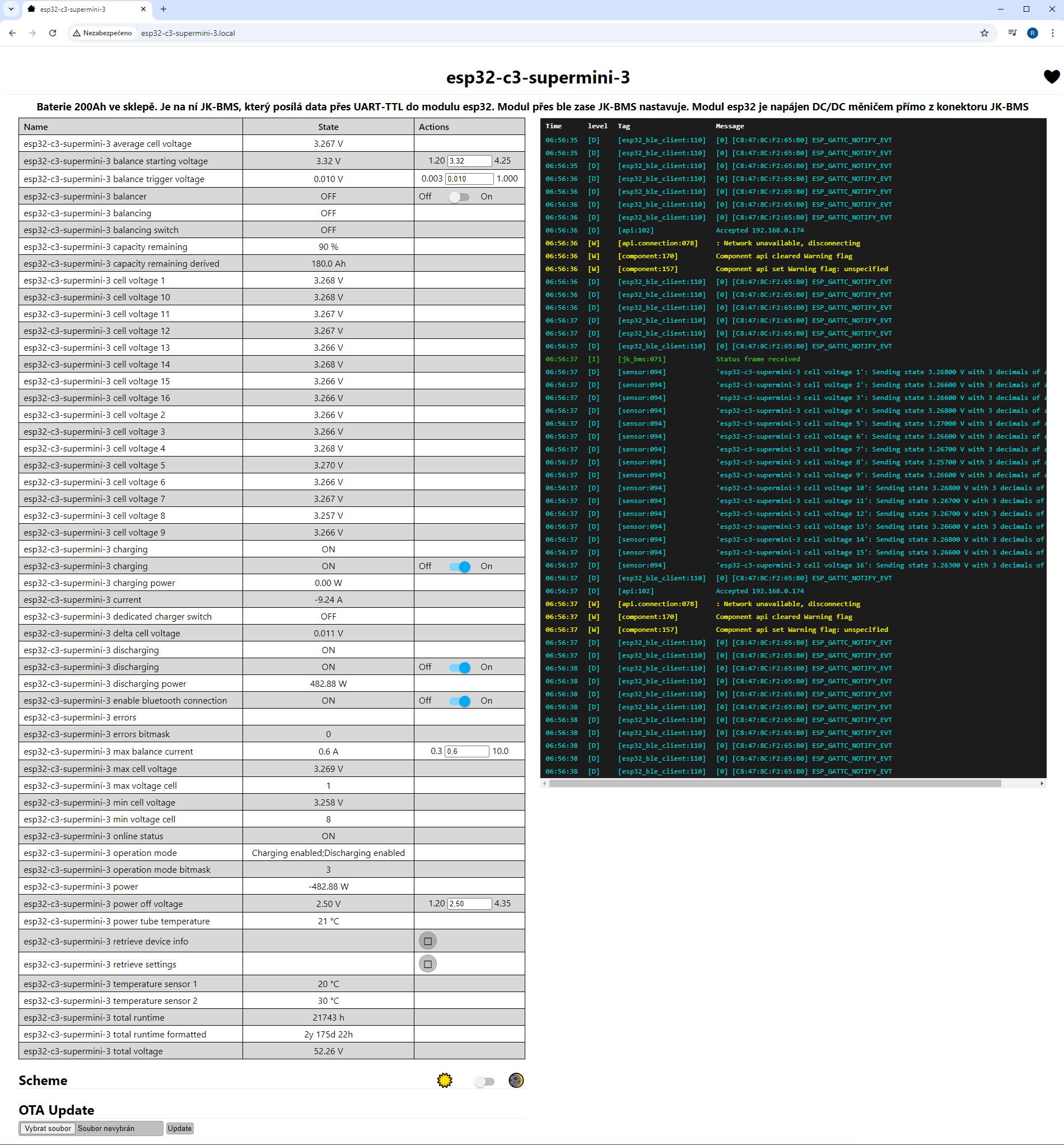

Když ne "celé" HA, tak nestačilo by poslat do nějakého esp32 binárku s ESPHome (ve které bude aplikace esphome-jk-bms https://github.com/syssi/esphome-jk-bms)? Pak esp32 komunikuje přes wifi a když se na dané zařízení podívám v prohlížeči, tak tam mám toto:

Re: Bluetooth BMS vs Raspberry
@rva: Díky. No, to by taky byla cesta (JKBMS-ESP-NodeREDonRPi). Asi momentálně pro mne nejjednodušší řešení. Z toho ESP by to již RPi nějak do Node-RED dostat mohlo. I když přímá cesta JKBMS-NodeREDonRPi by se mi líbila víc
