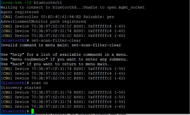

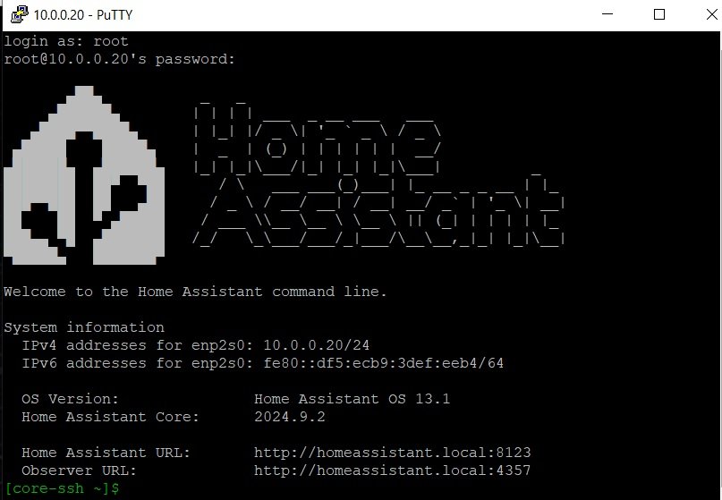

To HA mám spuštěné na nějakém boardu z NB. A v něm zasunutý BT dongle, který mi na RPi ty baterky přes BT najde (viz: viewtopic.php?p=244588#p244588). Není nějaká možnost jak to testnout přímo z toho HA OS CLI ?

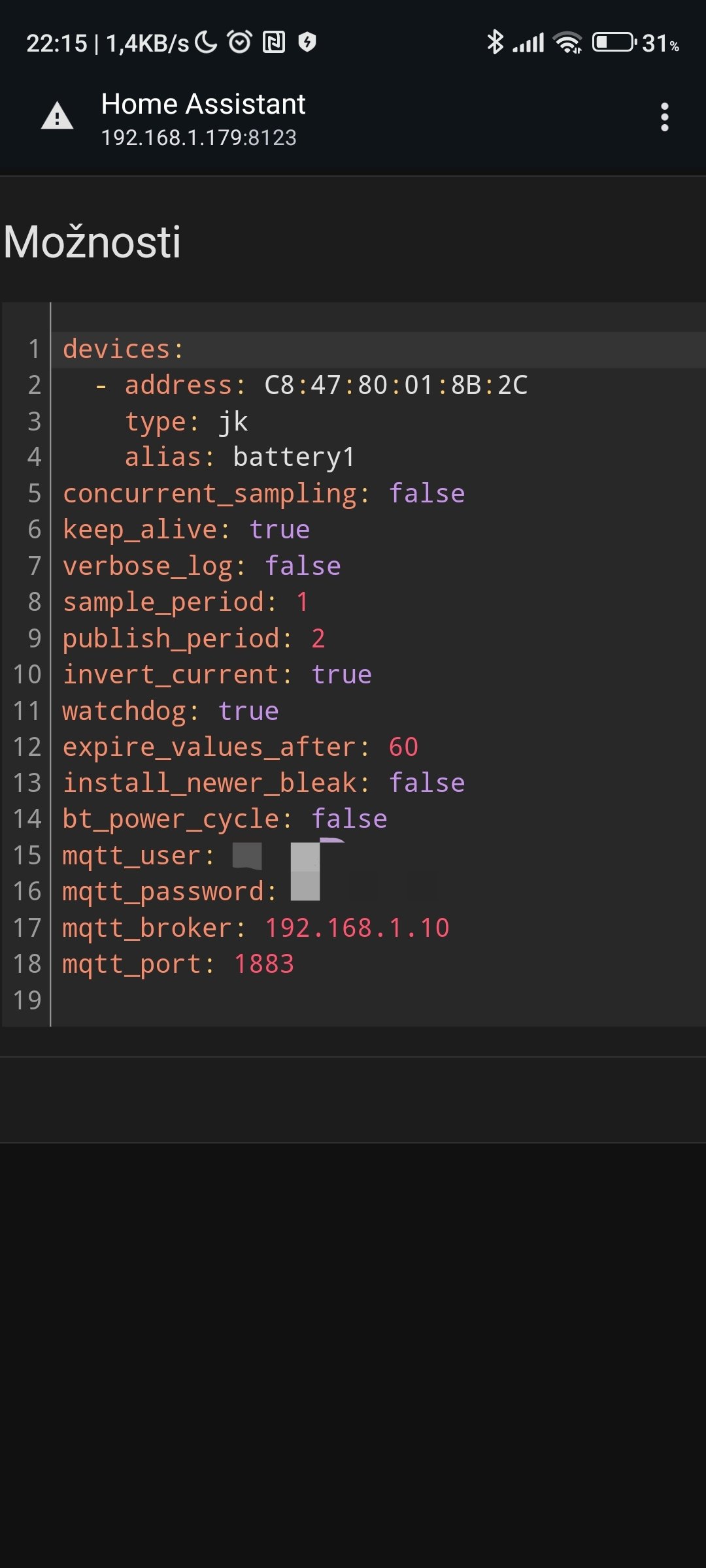

skus tento konfig pre batmon. u mna funguje stabilne, ale ako som pisal s externym BT...
rovno ako to cita z bms, tak to posiela na mqtt brokera do druheho RPi...
a zaroven tu mas daky divny otáznik. netuaim co tam robi, ale asi tam nema byt.

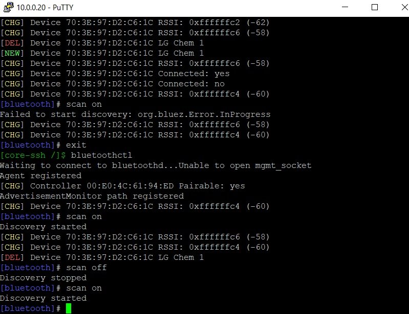

Zkuste si v tom konfigu zapnout podrobnější logování viz parametr verbose_log změnit z false na true. Mělo by to vypisovat více informaci a možná se pak objeví nějaké informace, které mohou lépe naznačit kde by mohl být problém.
Když tak ještě můžete zkusit povolit
Také můžete zkusit dočasně jen na vyzkoušení odstavit měnič jestli vám to BT spojení třeba neruší.
Kód: Vybrat vše
verbose_log: trueKód: Vybrat vše
bt_power_cycle: true
install_newer_bleak: trueZkuste se podívat tady.

Vyzkoušeno asi vše. Když zapnu ten detailní log, tak to vypisuje tolik informací, že se v tom asi nevyzná nikdo. Viděl bych to na tu nekompatibilitu ovladačů. Chová se to totiž divně i mimo ten HA addon.

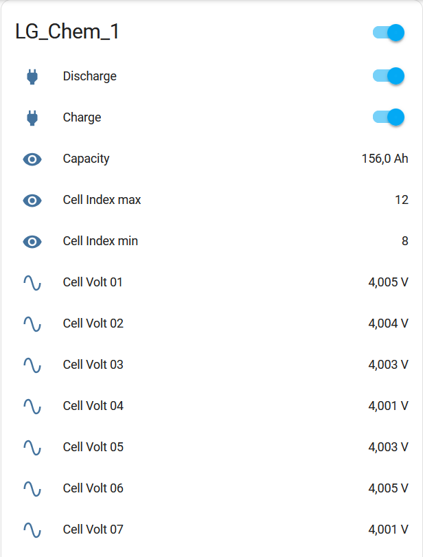

Tak hlásím "částečné" vitězství a mé první mikroúspěchy na poli HA.
EDIT: Tak nadšení bylo předčasné
Nicméně aspoň vím, že aspoň ten doplněk nějak funguje
BMS už komunikuji, ale načítá a zobrazuje to nějaké nesmysly.Tohle rozhodně nejsou informace z mé Li-Ion baterkyKód: Vybrat vše
08:40:57 INFO [bt] BT Discovery: 08:41:02 INFO [bt] BT 70:3E:97:D2:C6:1C LG Chem 1 08:41:02 INFO [main] Bleak version 0.13.1a1, BtBackend version bluez-v5.76 08:41:03 INFO [main] connecting mqtt skyhome@core-mosquitto /app/main.py:196: DeprecationWarning: Callback API version 1 is deprecated, update to latest version mqtt_client = paho.Client(paho.CallbackAPIVersion.VERSION1) 08:41:03 INFO [main] Fetching 1 BMS + 0 virtual + 0 others serially, period=1.00s, keep_alive=True 08:41:03 INFO [sampling] connecting bms DummyBt(70:3E:97:D2:C6:1C,LG Chem 1) 08:41:03 INFO [sampling] connected bms DummyBt(70:3E:97:D2:C6:1C,LG Chem 1)! 08:41:03 INFO [sampling] LG Chem 1 subscribing for {'charge': True, 'discharge': True} switch change 08:41:03 INFO [sampling] LG Chem 1: BmsSampl(40.1%,U=11.7V,I=-0.64A,P=-7W,Q=40/100Ah,mos=nan°C) 08:41:03 INFO [sampling] LG Chem 1 volt=[2997,3007,3017,3027] temp=[nan] 08:41:03 INFO [sampling] Sending HA discovery for LG Chem 1 (num_samples=0) 08:41:03 INFO [main] mqtt watchdog loop started with timeout 300.0s

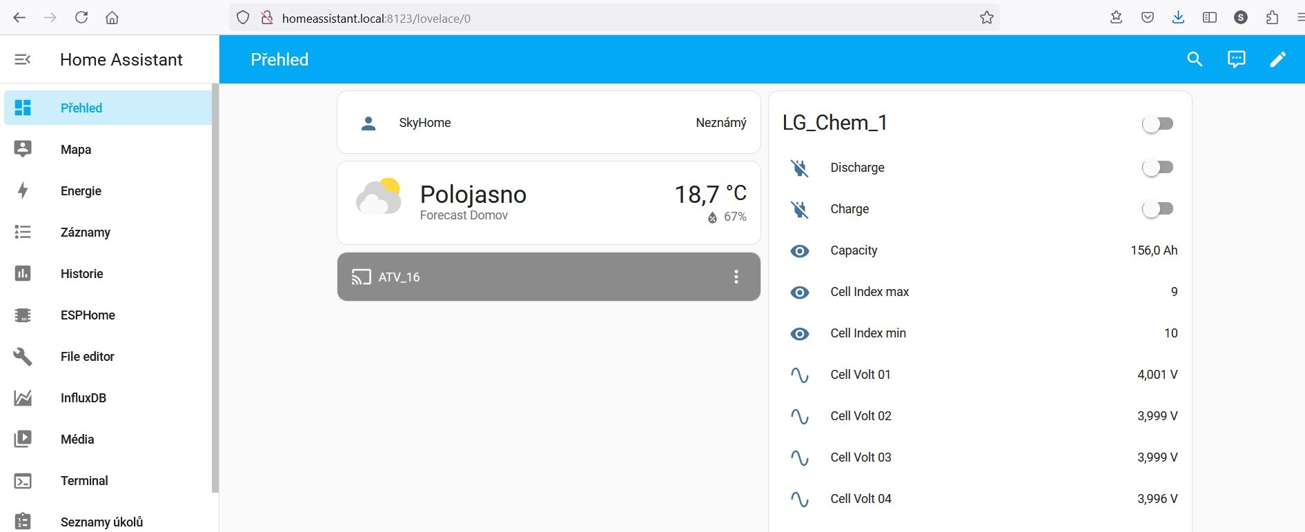

Tak tohle už vypadá mnohlem líp. Teď už jen přijít na to, jak z toho zdělat tenhle krásný dashboard:https://github.com/fl4p/batmon-ha?tab=r ... -on-batmon

@PetrDubi: JJ, to vše už tam zprovozněné nějak mám. Ty předchozí screeny jsou již z HA.
Teď mi jde o to jak zprovoznit tohle Jak to zobrazit v této grafice. Možná blbý dotaz, ale fakt s tím teprve začínám a dost s tím bojuju. Zlatý Node-RED

Klikni na tu tužku vpravo nahoře. Pak vpravo nahoře klikni na + a přidej View. V něm si přidej jakou chceš kartu.
