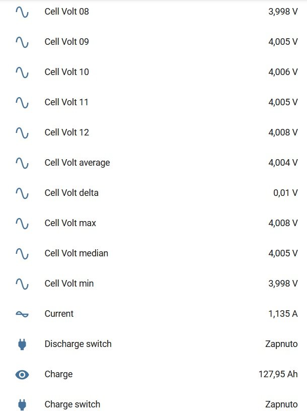

Tak hlásím "částečné" vitězství a mé první mikroúspěchy na poli HA.
EDIT: Tak nadšení bylo předčasné
Nicméně aspoň vím, že aspoň ten doplněk nějak funguje
BMS už komunikuji, ale načítá a zobrazuje to nějaké nesmysly.Tohle rozhodně nejsou informace z mé Li-Ion baterkyKód: Vybrat vše
08:40:57 INFO [bt] BT Discovery: 08:41:02 INFO [bt] BT 70:3E:97:D2:C6:1C LG Chem 1 08:41:02 INFO [main] Bleak version 0.13.1a1, BtBackend version bluez-v5.76 08:41:03 INFO [main] connecting mqtt skyhome@core-mosquitto /app/main.py:196: DeprecationWarning: Callback API version 1 is deprecated, update to latest version mqtt_client = paho.Client(paho.CallbackAPIVersion.VERSION1) 08:41:03 INFO [main] Fetching 1 BMS + 0 virtual + 0 others serially, period=1.00s, keep_alive=True 08:41:03 INFO [sampling] connecting bms DummyBt(70:3E:97:D2:C6:1C,LG Chem 1) 08:41:03 INFO [sampling] connected bms DummyBt(70:3E:97:D2:C6:1C,LG Chem 1)! 08:41:03 INFO [sampling] LG Chem 1 subscribing for {'charge': True, 'discharge': True} switch change 08:41:03 INFO [sampling] LG Chem 1: BmsSampl(40.1%,U=11.7V,I=-0.64A,P=-7W,Q=40/100Ah,mos=nan°C) 08:41:03 INFO [sampling] LG Chem 1 volt=[2997,3007,3017,3027] temp=[nan] 08:41:03 INFO [sampling] Sending HA discovery for LG Chem 1 (num_samples=0) 08:41:03 INFO [main] mqtt watchdog loop started with timeout 300.0s
- skybor
- Příspěvky: 1523
Re: Bluetooth BMS vs Raspberry
Tak tohle už vypadá mnohlem líp. Teď už jen přijít na to, jak z toho zdělat tenhle krásný dashboard:https://github.com/fl4p/batmon-ha?tab=r ... -on-batmon
