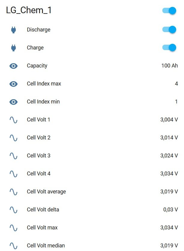

Tak hlásím "částečné" vitězství a mé první mikroúspěchy na poli HA.
EDIT: Tak nadšení bylo předčasné :D Nicméně aspoň vím, že aspoň ten doplněk nějak funguje :lol:
BMS už komunikuji, ale načítá a zobrazuje to nějaké nesmysly.

Tohle rozhodně nejsou informace z mé Li-Ion baterky ;)

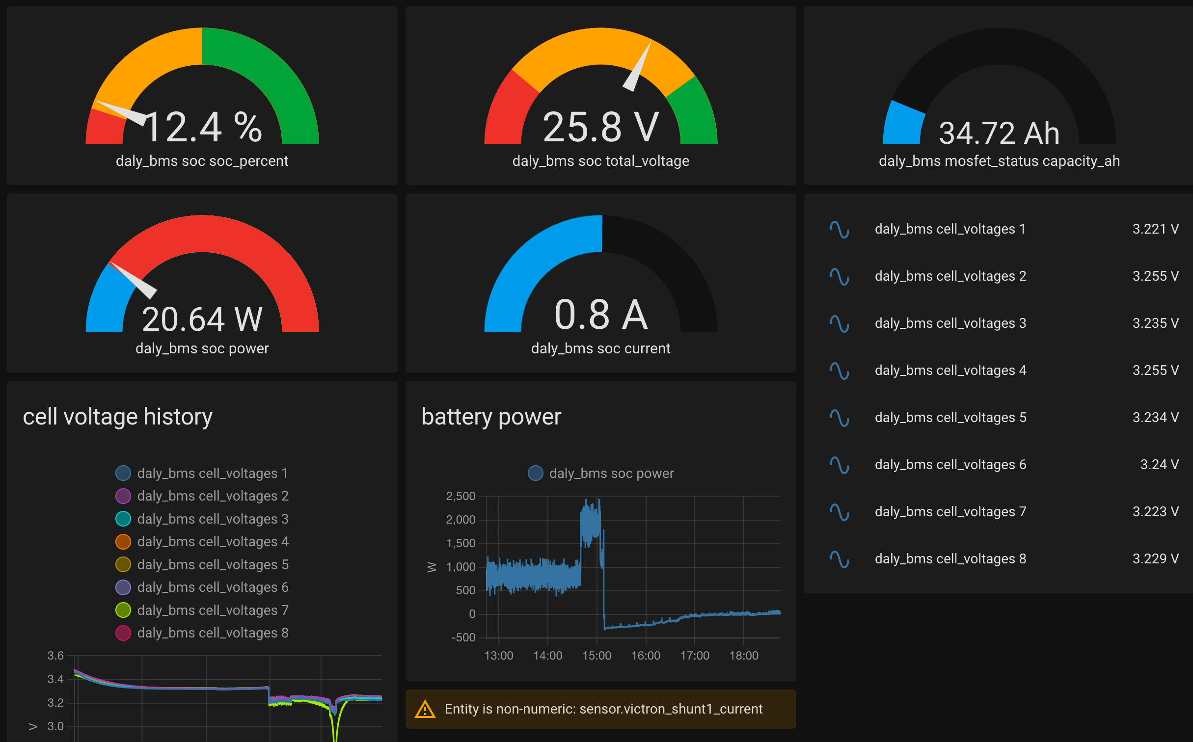

Tak tohle už vypadá mnohlem líp. Teď už jen přijít na to, jak z toho zdělat tenhle krásný dashboard:https://github.com/fl4p/batmon-ha?tab=r ... -on-batmon

Máš to tam napsané: přidat do doplňků vlastní adresu a dát tam ten odkaz, potom nainstalovat doplněk batmon, nainstalovat a nakonfigurovat Mosquito (MQTT), je tam i uvedená konfigurace pro ten doplněk Batmon jak nastavit to Mosquito...
Má to tam psané docela po lopatě, co a jak udělat.

@PetrDubi: JJ, to vše už tam zprovozněné nějak mám. Ty předchozí screeny jsou již z HA.
Teď mi jde o to jak zprovoznit tohle Jak to zobrazit v této grafice. Možná blbý dotaz, ale fakt s tím teprve začínám a dost s tím bojuju. Zlatý Node-RED :D

Klikni na tu tužku vpravo nahoře. Pak vpravo nahoře klikni na + a přidej View. V něm si přidej jakou chceš kartu.

@rva: JJ, tudy někde by mohla vézt cesta k mému cíli. :handshake2: Možná bych mohl mrknout na nějaký tutoriál :wall:
