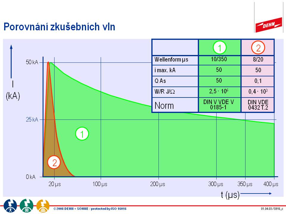

T1 A T2 mají jiný průběh impulsu, tj přepěťovka T1 je při stejném proudu schopná svést řádově větší energii než T2. Na to pozor.
tj o několik řádů vyšší energie svedená přepěťovkou T1 než T2. Takže pokud by T2 přepěťovka měla odvést část bleskového porudu, tak se asi odpaří dřív, než ten impuls skončí a vlatně nic neochrání. Ostatně kombinované přep. ochrany T1+T2 vlastně nejsou kombinované, stačí se podívat na výdržné napětí jaké mají pro T1 a jaké pro T2, tj ten, kdo to myslí váženě, dá si pod střechu T1 (T1+T2) a k MPPT ještě T2, podobně hlavní rozvaděč/ podružný rozvaděč...

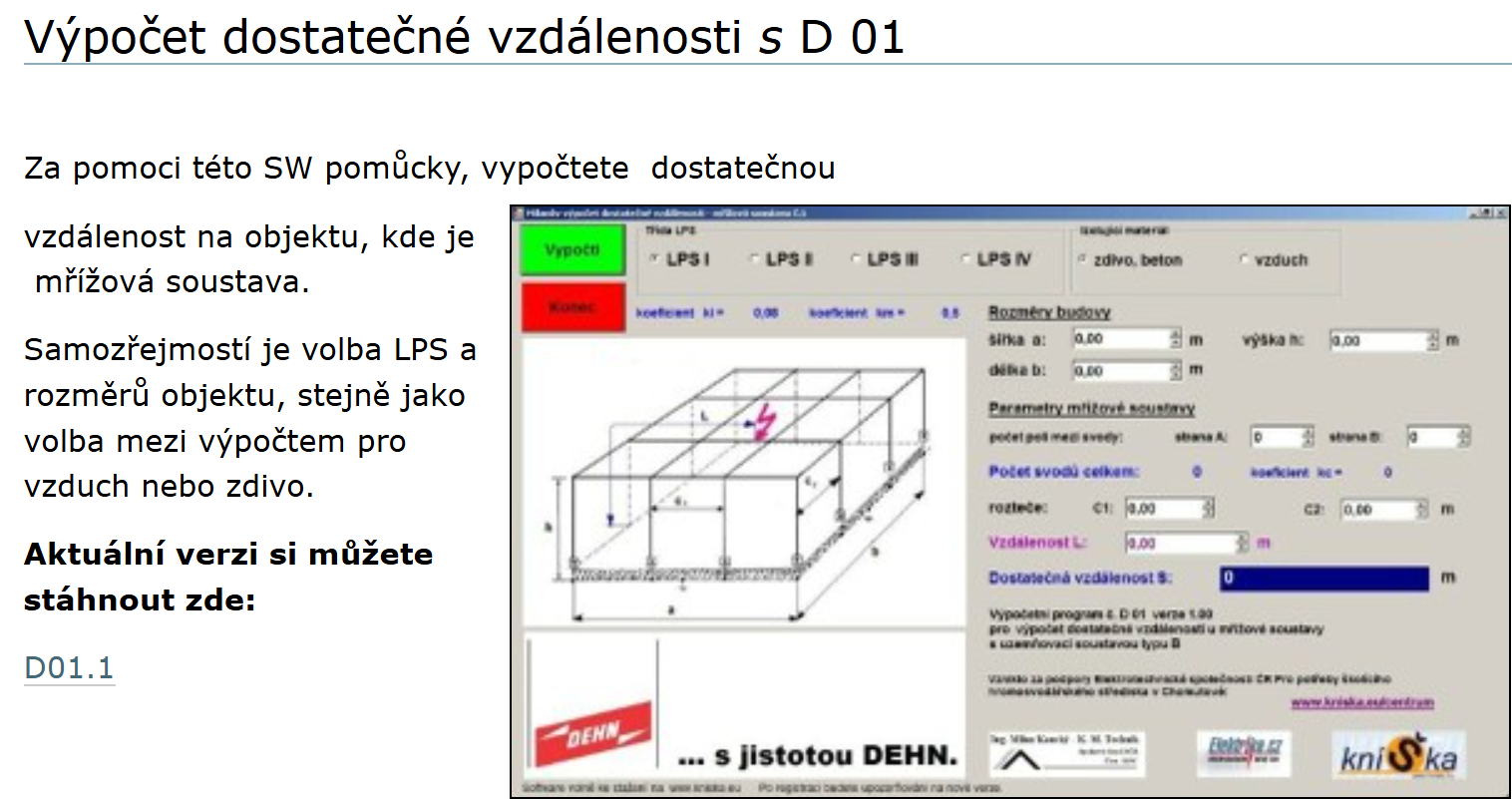

Tedy z toho zůstane jen stávající připojení - uzemnění AL nosné konstrukce panelů na stávají AlMgSi svod a samotný hromosvod musí být proveden jako izolovaný s dodržením vzdálenosti S.
Plechová krytina je součástí konstrukce, od které musí být dodržena bezpečná vzdálenost S. Záleží tu zejm. na délce svodu k zemniči
HVI kabel má izolaci o ekvivalenu 75cm (HVI light do 45cm).
Takže mechanicky musí být izolovaný hromosvod proveden buď jako "oddálený" - viz foto výše, AlMgSi klasika na distančních izolačních podpěrách
nebo jako HVI, kdy tuto vzdálenost zajistí HVI prvky a svodové vodiče... (a jsme u ceny)

Kolegové, zde dva odborné články k nové normě z 3/2025 a 8/2025, vs. podmínky pro FVE na plechové střeše....
pak si vyberte co je správný přístup...
