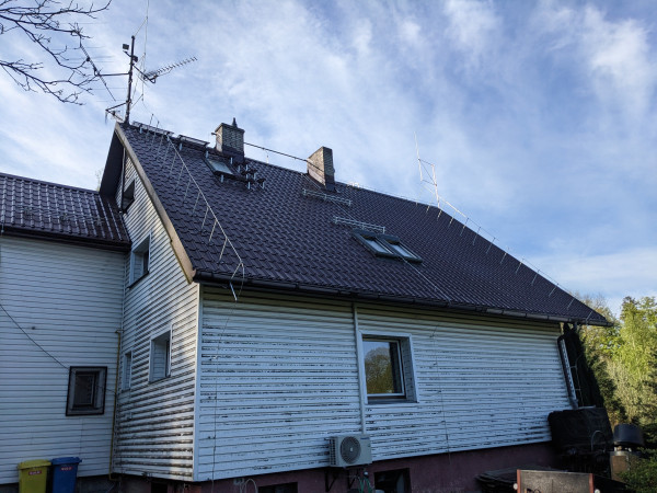

Radar
- Příspěvky: 882
- Reputace: 52
Re: Plechová střecha s hromosvodem
Ano, je povinný od 1/1/2025, změnily se podmínky / norma.
Tak jak je proveden u mě stávající to nevyhoví.
Tedy z toho zůstane jen stávající připojení - uzemnění AL nosné konstrukce panelů na stávají AlMgSi svod a samotný hromosvod musí být proveden jako izolovaný s dodržením vzdálenosti S.
Plechová krytina je součástí konstrukce, od které musí být dodržena bezpečná vzdálenost S. Záleží tu zejm. na délce svodu k zemniči
HVI kabel má izolaci o ekvivalenu 75cm (HVI light do 45cm).
Takže mechanicky musí být izolovaný hromosvod proveden buď jako "oddálený" - viz foto výše, AlMgSi klasika na distančních izolačních podpěrách
nebo jako HVI, kdy tuto vzdálenost zajistí HVI prvky a svodové vodiče... (a jsme u ceny)
