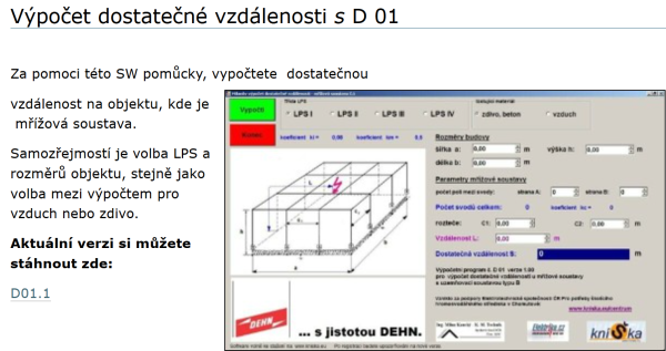

Čekám na výpočet. Toto oddálené provedení není sice žádná pastva pro oči, ale pořád je lepší pořídit tyto izolační držáky než to tahat HVI vodičem,
to je cenová katastrofa, podobně jako ty jejich izolované stožáry/jímače.
Mám pultovou střechu s 8°sklonem, od hřebene po okap (vodorovně) 650cm, tak jsem zvědav jak vyjde S a výška jímače (jímačů) :-/

Ano, je povinný od 1/1/2025, změnily se podmínky / norma.
Tak jak je proveden u mě stávající to nevyhoví.
Tedy z toho zůstane jen stávající připojení - uzemnění AL nosné konstrukce panelů na stávají AlMgSi svod a samotný hromosvod musí být proveden jako izolovaný s dodržením vzdálenosti S.
Plechová krytina je součástí konstrukce, od které musí být dodržena bezpečná vzdálenost S. Záleží tu zejm. na délce svodu k zemniči
HVI kabel má izolaci o ekvivalenu 75cm (HVI light do 45cm).
Takže mechanicky musí být izolovaný hromosvod proveden buď jako "oddálený" - viz foto výše, AlMgSi klasika na distančních izolačních podpěrách
nebo jako HVI, kdy tuto vzdálenost zajistí HVI prvky a svodové vodiče... (a jsme u ceny)
