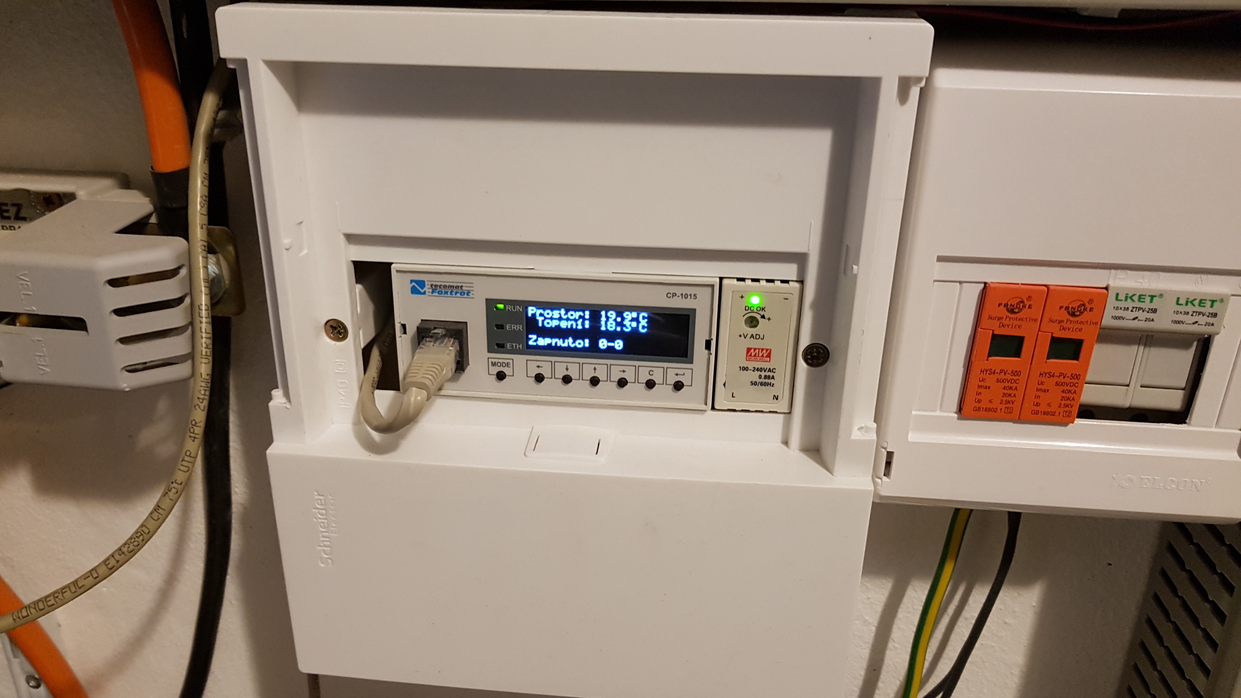

Začínám být fanouškem Foxtrotu.
Díky velké laskavosti dumiho (i bratrů FCC) už mi chodí připojení na Axpert, takže jsem mohl začít dělat "Monitorování v 2.0" - zatím je vše pravda poněkud rustikální
. Má to limity jako např. celočíselný proud, ale to už vyřešíme jinak, nějaké operační zesilovače jsou na cestě a shunty se na ně těší.
Mám v šuplíku pár Arduin, ale nevím, jestli je v dohledné době využiji. Z mého pohledu má totiž Foxtrot vše, co nyní potřebuji, navíc pohodlně a rychle programovatelné: digitální/analogové vstupy (i přímo termistor), displej, web, periodické ukládání údajů na SD, analogové výstupy, výstupní relátka, RS-232 atd. Po překonání prvotního šoku z Mosaicu a pochopení logiky programování ve "smyčce" se vše dělá, alespoň z mého stále začátečníckého pohledu, dobře a rychle. Takže pokud přežiji zimní fóbii, v létě doufám přijde na řadu třeba softwarově ovládaný bojler - vytěžovač.

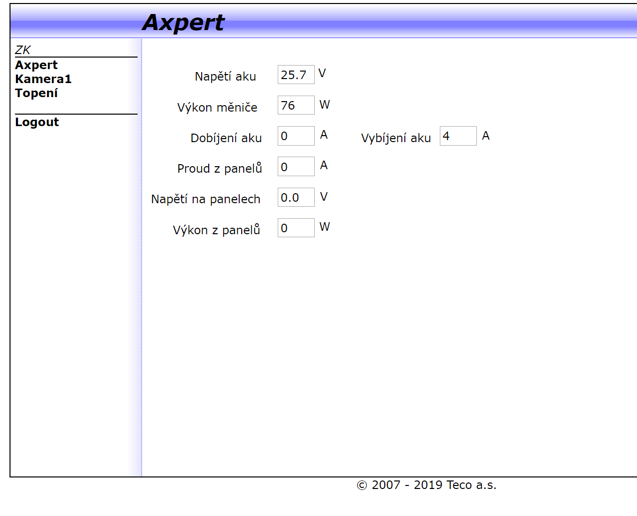

Co vlastně je užitečné měřit a logovat?
Ahoj, znovu s poděkováním dumimu první negativnější zkušenosti, které se ovšem netýkají Foxtrotu, ale Axperta:
- u Axperta to proud měří nepřesně, na celé ampéry -> asi to měřit na shuntu zvlášť
- Výstupní výkon Axpert měří jen pokud je vyšší než (v mém případě) cca 70W, což v případě mé poustevny, kde hraju na nízkou "klidovou spotřebu" není ono -> znovu měřit zvlášť, asi přes pulsy z počítadla v rozvaděči, které mám
