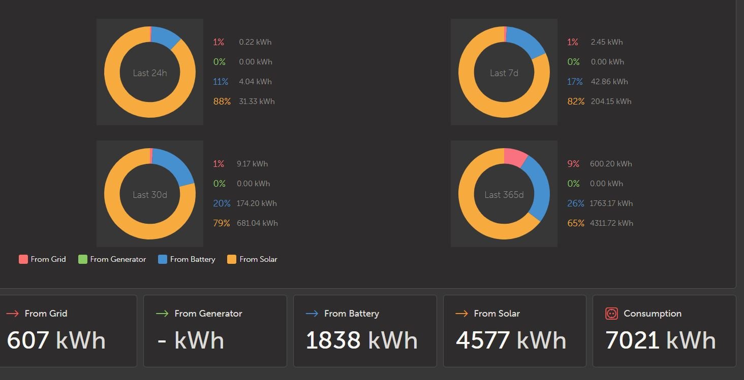

Je to dosť ťažké predpovedať, keďže každá domácnosť je jedinečná, ale tu máš dáta mojej spotreby za 365 dní:Wer píše: stř čer 18, 2025 6:07 pmpáni, poprosím Vás, tých čo už prešli na hybrid a baterie, čo sa dá očakávať pri týchto terajších mojich hodnotách a prechode na bateriu velkosť 10kW:
ročná spotreba 7500kwh
momentálna ročná výroba 5200kw (jasne že to chcem zvýšiť, ale rátajme starú výrobu)
priama spotreba 1900kwh, čo je cca 36% vyrobenej (ešte by sa dalo niečo vylepšiť)
Otázka, ak by som mal systém z bateriou, ako vidíte percento priamej spotreby, teda vrátane spotreby cez bateriu.
Druhá otázka - ako to číslo, percento ovplyvní velkosť baterie 5kw, 10kw, 15kw.....respektíve aká je rozumná velkosť baterie vzhladom na spotrebu
