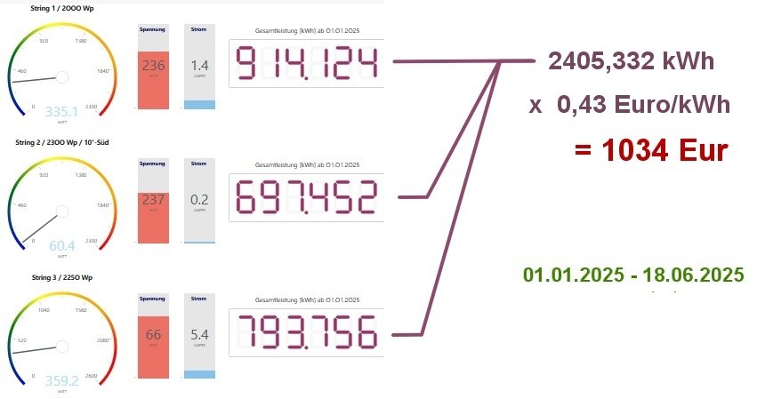

Pozor - i ekonomicky to může dávat smysl - není to tak dlouho - vcelku nedávno - i já platil 17Centů/kWh a dnes je vše úplně jinak...
Návratnost a všechna jiná čísla se pak velmi rychle mění - stejně rychle jako cena šťávy z DS.
17Centů za kWh je opravdu už dnes unikát - je otázkou, jak dlouho to ještě bude.
(nechci strašit, ale tipuji že to dlouho nevydrží...)
