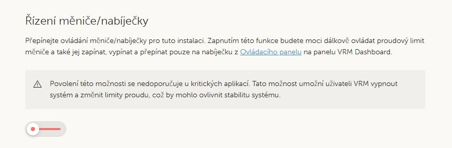

Wacko tady polozil temer stejnou otazku,na kterou jsem bohuzel nenasel nikde odpoved.
Zajimalo by mne jestli jde spustit MPII v rezimu nabijeni aniz by byl aktivovan AC OUT.Ted mam pred Victronem dva Axperty a toto neresim,ale do budoucna je chci nahradit take MPII a resim jestli jde nouzove dobit baterie pres MPII(tim,ktery je povetsinou vypnuty a plni roli generatoru) bez hrozby nechteneho pretoku.Jistic z DS je behem sezony
vypnuty a pouze na to obcasne nabijeni bych ho zapnul.
- Příspěvky: 2969
- Reputace:429
Re: Hybrid victron bez přetoků
Pokud si dobře pamatuji z nastavení - jedna z možností a režimů u MPII je : Pouze nabíječkagold1 píše: ned zář 21, 2025 10:19 am
I za pomoci AI mi trvalo 20 minut nez jsem nasel tu polozku,kde se to prepina.Takze jestli chapu spravne vnitrni logiku MPII,tak v rezimu "pouze nabijec" neni technicky mozny pretok do DS?
Tak to se stačilo zeptat, mě to nenapadlo...gold1 píše: pon zář 22, 2025 10:31 pmI za pomoci AI mi trvalo 20 minut nez jsem nasel tu polozku,kde se to prepina.Takze jestli chapu spravne vnitrni logiku MPII,tak v rezimu "pouze nabijec" neni technicky mozny pretok do DS?
Tak třeba to pomůže ostatním :
