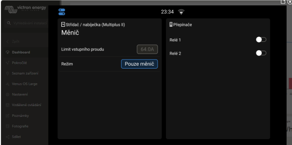

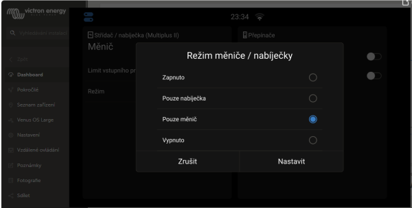

Pokud si dobře pamatuji z nastavení - jedna z možností a režimů u MPII je : Pouze nabíječkagold1 píše: ned zář 21, 2025 10:19 am
Zajimalo by mne jestli jde spustit MPII v rezimu nabijeni aniz by byl aktivovan AC OUT.

Re: Hybrid victron bez přetoků
I za pomoci AI mi trvalo 20 minut nez jsem nasel tu polozku,kde se to prepina.Takze jestli chapu spravne vnitrni logiku MPII,tak v rezimu "pouze nabijec" neni technicky mozny pretok do DS?

Tak to se stačilo zeptat, mě to nenapadlo...gold1 píše: pon zář 22, 2025 10:31 pmI za pomoci AI mi trvalo 20 minut nez jsem nasel tu polozku,kde se to prepina.Takze jestli chapu spravne vnitrni logiku MPII,tak v rezimu "pouze nabijec" neni technicky mozny pretok do DS?
