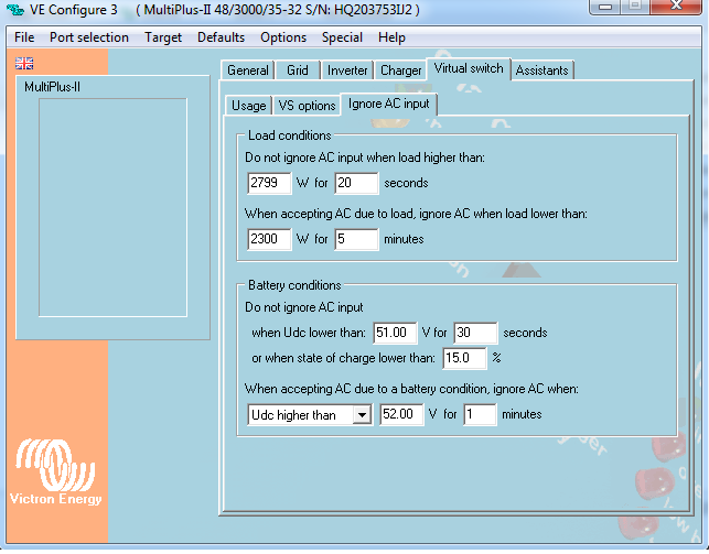

Ahoj, multiplus by měl jít nastavit se zákazem přetoků ve VE configu
- victron.png (4.28 KiB) Zobrazeno 8441 x

V tomhle configu na ess zapomeň. ESS je asistent a pokud chceš byť jen asistenta na ventilátor, tak už musíš dát gridcode. Takhle nakonfeno je to ups a pak si můžeš řídit vstup a generator pomocí Virtual switche VS záložka.

Takze v rezimu UPS mu to splni presne to co chce a zadne pretoky nebudou.Dagus píše:V tomhle configu na ess zapomeň. ESS je asistent a pokud chceš byť jen asistenta na ventilátor, tak už musíš dát gridcode. Takhle nakonfeno je to ups a pak si můžeš řídit vstup a generator pomocí Virtual switche VS záložka.
Nebo je v tom nejaky jiny problem?

Problém je v životnosti relé. Pokud chce životnost prodloužit, přidá si externí nabíječku řízenou jako generátor z venus/cerboGX.

No relé jo, ale ne výkonové bypass vstup/výstup. Bude to relé na tom VenusGX kde se ho nebojím přepájet v případě poruchy. A kdyby odešlo, tak hold jen přepne na bypass a začnu zjišťovat proč se nabíječka nezapla. Předpoklad je nabíječka která má remote ON/OFF. Pokud je v ESS tak je prostě síť s výstupem spojená jako na ongridu a měří se kolik se má dát výkonu viz popisek nad. Na to tam je to čidlo měření. Pokud to budeš mít inainstalované jako ostrov a jen pro bypass tomu necháš připojen ACin, tak přetok není možný (je rozpojen ACin a ACout), je to line interactive UPS jako každá hloupější backup APC a levnější smart APC. Tou nabíječkou si ušetříš přepnutí na bypass při malém odběru a velkém pokud ti to vykreje než se znovu dobije nabíječkou. Kluci se studerem věří, že ten rychlejší procesor ureguluje prakticky ESSko, ale odobně bych se na to nespoléhal a provozoval stejně jako Victron a to tedy s bypassem. Prostě není slunce, není aku, tak bypass. Není výkon, tak bypass.ladik píše:A s tim prifazovanim prece take spina rele nebo jak to prepina sit nesit?

Dekuji za odpoved. Da se ten bypass nakonfigurovat aby se prepinal automaticky sam? Nechci byt otrokem prepinani.
Dle toho popisu jsem pochopil, ze rezim UPS, kdyz nebudu mit strach z toho rele bude naprosto OK.

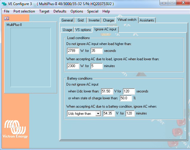

Ladiku ty jsi to menu ani neviděl viď? Příklad odemě, nastavení jedna je zimní 50-100%SOC, nastavení 2 je letní 15-100%SOC. Přepíná to opravdu samo přes VS (virtual switch). Jen pokud by jsi chtěl nabíječku, tak zapojíš ve venusOS nastavení ještě generátoru, to je nazávislé relé na VenuxGX a natavuje se extra nezávisle na VS.
