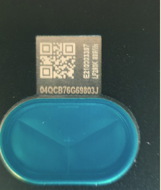

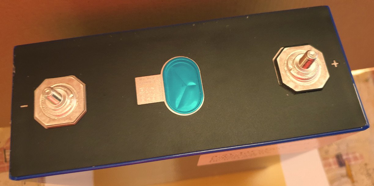

kkristian píše: čtv čer 13, 2024 10:05 amskus odfotit vrch baterie s QR a postni ho sem. QR kod by mal byt vypaleny laserom na vrchu, fejky byvaju dorobene. Do telefonu nainstaluj LiFePoQR Battery QR scanner a poskenuj par kodov, musi ti to ukazat datum vyroby, fabriku a aj batch. Samozrejme sa ziadny nesmie opakovat.

Re: Stavba 16s LiFePO4, výběr BMS a jištění
jj tieto vyzeraju OK.
