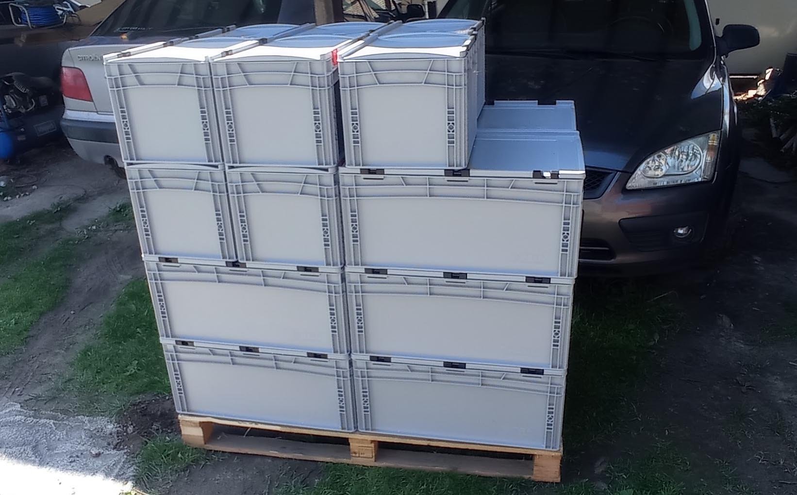

Můžeš prosím dát odkaz nebo foto těch přepravek? Děkujikodl69 píše: pon kvě 27, 2024 5:27 pmtrubičková pojistka moc nestojí... ale vznikne bakule pojistek, která může být zdorjem prblému. Nezesložiťtovat zbytečně to, co není potřeba. Po víc než deseti letech bych ty anderson zásuvky víc než doporučil - třeba časem budeš mít víc než jednu baterii, a pak můžeš jednu odpojit a servisovat, beze strachu, co je kde připojený. A nejjednodušší vypínač je přímo JBD BMS, kde je na vypínač konektor, případně se dá vypnout přes app. Vytáhnout ten anderson při plné zátěži bych si asi taky netroufl, jedině v nějaké krizové situaci. Ještěš k té bedně: přepravky jsou u mě asi třetí řešení, který čím dýl používám, tím mi přijde lepší. V pohodě se dají skládat na sebe, koupíš i varianty s víkem, a vybereš si výšku co potřebuješ. A když ti nestačí 60x40, existují i 80x60cm, tam v pohodě zapadne 16ks 300Ah winstonů. Ale tisíc lidí tisíc názorů. Hlavně zvol něco, co nejde vypnout "jednoduše" tzn. omylem. A to jistě není jistič, i ten pojistkovej odpojovač s válcovejma pojistkama (do 120A) jde na můj vkus moc lehce, aby to bylo nouzový odpojení, což nic jinýho nemá být, normální stavy musí zajistit BMS.
- Příspěvky: 7460
- Reputace:1066
Re: Stavba 16s LiFePO4, výběr BMS a jištění
V kazdem bau/uni/obi tzv. EURO boxy. https://www.google.com/search?q=euro+bo ... ribution=1
Drobne se lisi, ale naskladat na sebe ruzni vyrobci jdou. Treba do tech z OBI se daji nacpat i kolecka, ale ta zrovna nejsou levna.
- Příspěvky: 5163
- Reputace:1027
Odkaz dával už dřív v jiném vlákně. Je to tento typ euro přepravka a jinde cena není lepší.
Já už jsem paletu objednal na ukládání všeho možného, ale jak to vypadá, tak brzy budu objednávat další. Vybral jsem ty bez otvoru, takže žádné myši a žádné vosí hnízda uvnitř:
