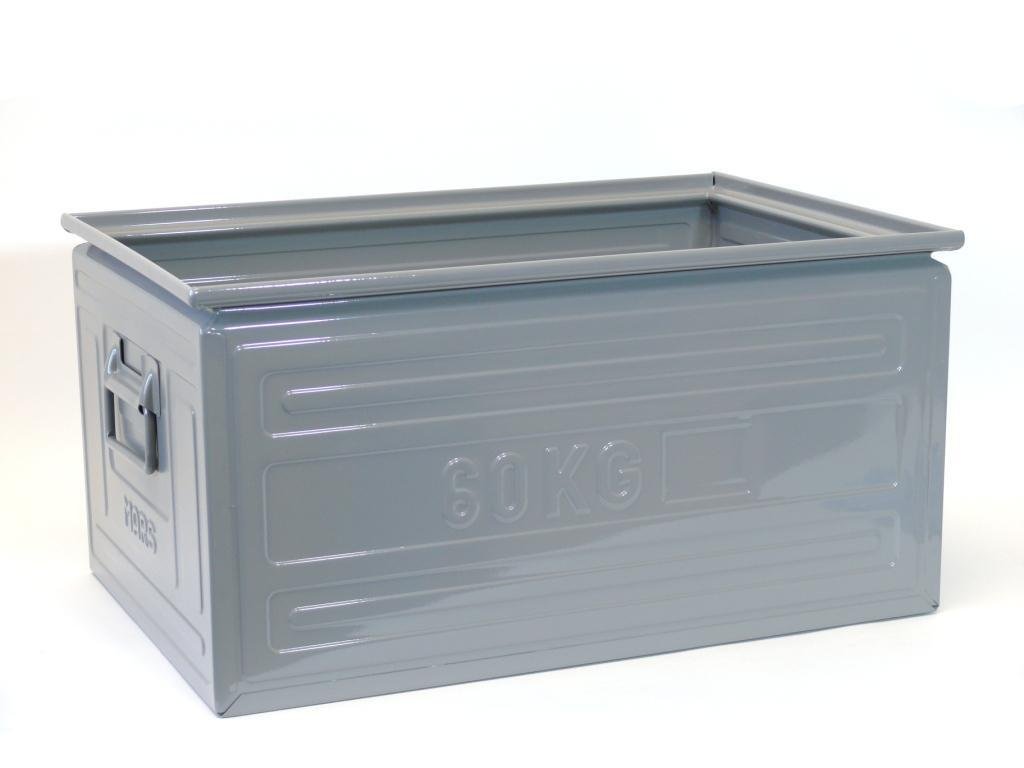

Náhodou jsem zahlédnul takovouhle kovovou bednu 60x40x30. Snad se to někomu může hodit.
