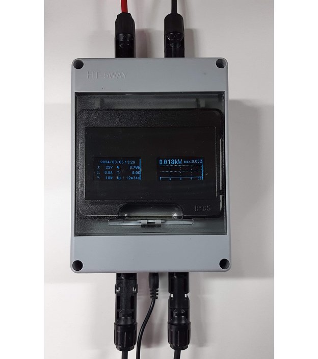

Další variantou monitoringu domácí FVE je měření na Mutusoft.
Vše je normálně samozřejmě v češtině, i u předchozího měření.
Včetně teploty vody.
Je to stavebnice a měření s možností kalibrace.
Displej lze doplnit za větší za ,,pár kaček"
Můj kalibrovaný nyní není, běží nyní znova od nuly v testovacím režimu, než budu kalibrovat, abych získal spodní i vrchní rozdíl a docílil co nejlepšího a nejpřesnějšího výsledku, teď i se starým zimním časem.
I v tomto případě je měření daleko, má občas výpadky a není připojen senzor pro teplotu vody.
I zde je provoz na cloudu následně pak zcela zdarma s možností změn v programu, zobrazení, textů...
Ukázka mého na 2kWp ZDE : http://mutusoft.com/kitpages/wmhp.aspx? ... 57B77070AF
Návody a k sehnání ZDE : http://mutusoft.com/kitpages/
Video zde : https://youtu.be/sKn_hXnaYEY?si=XtxntwWFUIl0-ZK0
Takhle jsem si to dal do ,,krabičky" já.

Hned ten prvy link je zaujimavy, cenovo super, 300V mi staci, mne tam pojde len do 260V (7x35 cca)kyocera píše: sob dub 20, 2024 8:12 amPro tomer,
pokud má nějaký wattmetr externí napájení, tak aby se v noci neresetoval, zajistíme mu napájení i přes noc. A
např. další vysokonapětové DC wattmery vhodné pro FV ohřev vody zde
https://www.aliexpress.us/item/32568023 ... ry_from%3A
Takto by som si mohol velmi lacno robit statistiky, jednak kolko kWh mi FV usetri na ohrev vody namiesto AC siete a jednak ci by malo zmysel u mna rozsirit FV pre bojler (tj ci budem mat vyssiu spotrebu a ktore mesiace do roka)..
Jedina nevyhoda je, ze max je 999kWh a potom by som to musel resetovat sam, co znamena tak 2 mozno 3 x do roka ak sa jedna o 1 bojler..
