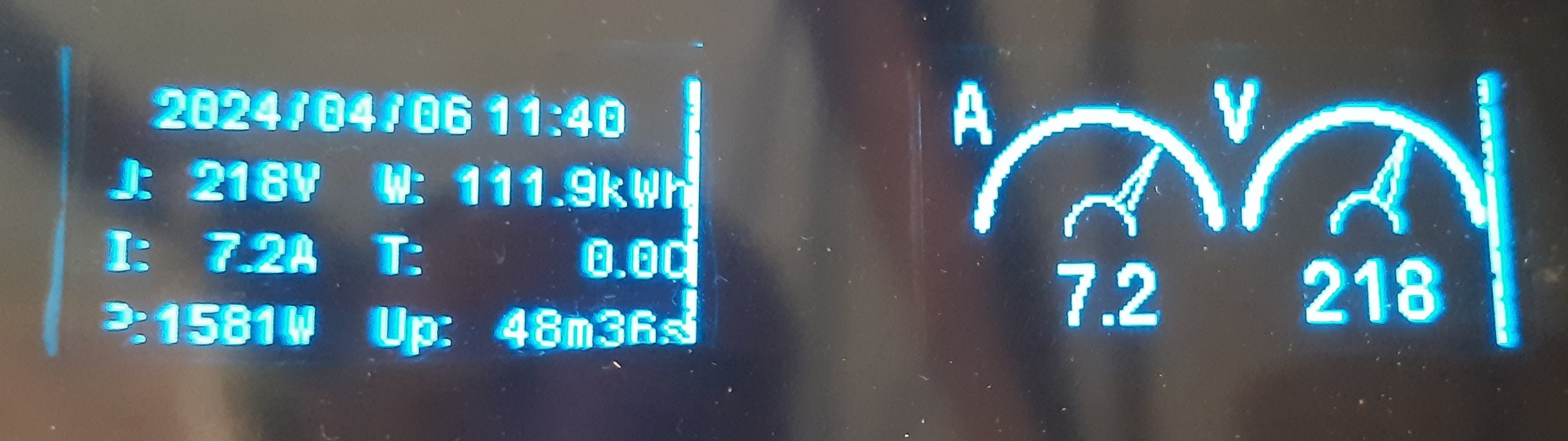

Další variantou monitoringu domácí FVE je měření na Mutusoft.
Vše je normálně samozřejmě v češtině, i u předchozího měření.
Včetně teploty vody.
Je to stavebnice a měření s možností kalibrace.
Displej lze doplnit za větší za ,,pár kaček"
Můj kalibrovaný nyní není, běží nyní znova od nuly v testovacím režimu, než budu kalibrovat, abych získal spodní i vrchní rozdíl a docílil co nejlepšího a nejpřesnějšího výsledku, teď i se starým zimním časem.
I v tomto případě je měření daleko, má občas výpadky a není připojen senzor pro teplotu vody.
I zde je provoz na cloudu následně pak zcela zdarma s možností změn v programu, zobrazení, textů...
Ukázka mého na 2kWp ZDE : http://mutusoft.com/kitpages/wmhp.aspx? ... 57B77070AF
Návody a k sehnání ZDE : http://mutusoft.com/kitpages/
Video zde : https://youtu.be/sKn_hXnaYEY?si=XtxntwWFUIl0-ZK0

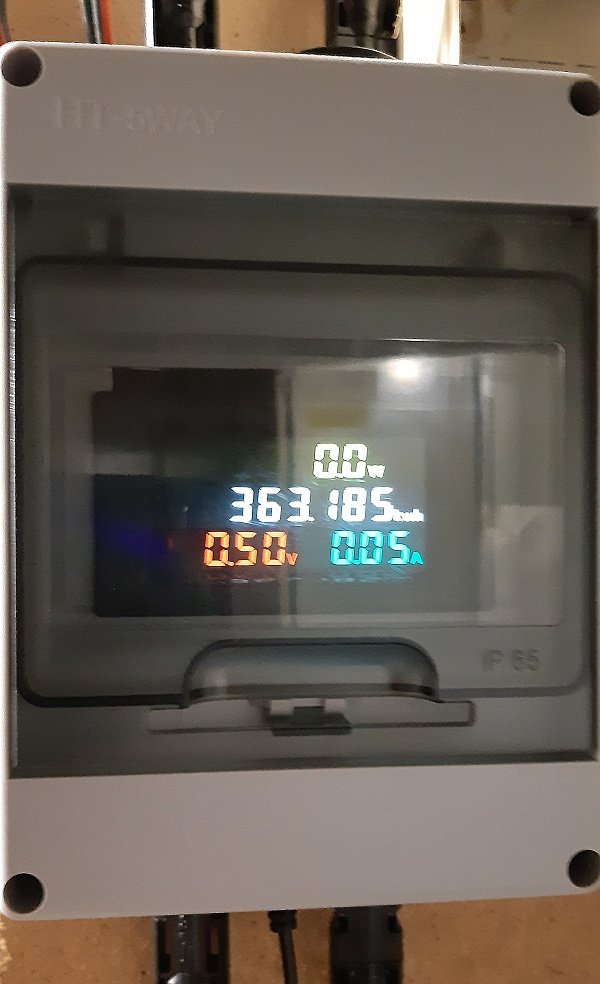

Takhle jsem si to dal do ,,krabičky" já.
