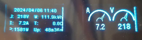

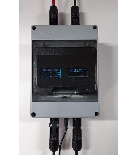

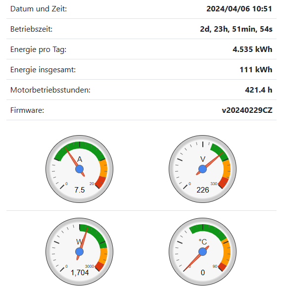

Další variantou monitoringu domácí FVE je měření na Mutusoft.
Vše je normálně samozřejmě v češtině, i u předchozího měření.
Včetně teploty vody.
Je to stavebnice a měření s možností kalibrace.
Displej lze doplnit za větší za ,,pár kaček"
Můj kalibrovaný nyní není, běží nyní znova od nuly v testovacím režimu, než budu kalibrovat, abych získal spodní i vrchní rozdíl a docílil co nejlepšího a nejpřesnějšího výsledku, teď i se starým zimním časem.
I v tomto případě je měření daleko, má občas výpadky a není připojen senzor pro teplotu vody.
I zde je provoz na cloudu následně pak zcela zdarma s možností změn v programu, zobrazení, textů...
Ukázka mého na 2kWp ZDE : http://mutusoft.com/kitpages/wmhp.aspx? ... 57B77070AF
Návody a k sehnání ZDE : http://mutusoft.com/kitpages/
Video zde : https://youtu.be/sKn_hXnaYEY?si=XtxntwWFUIl0-ZK0

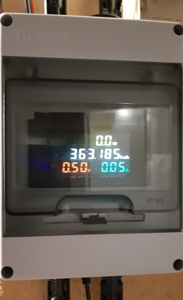

Toto vyzera cele komplikovane.
Existuje nejaky "plug and play" jednoduchy wattmeter na FV (DC) ?
Nieco ako ten 15eurovy aliexpress AC Wattmeter, ktory zapojim do siete, ma v sebe aj nejaku tu bateriu pre pripad vypadku energie, a za 1 rok sa k tomu viem vratit a bude mat TOTAL odobranu energiu (s +- % presnostou, zas nepotrebujem to na elektron presne).
Co som hladal, u DC mi to pride zlozite z dovodu, ze sa to bud resetuje v noci, alebo nahodne, alebo je to drahe (2200CZK napr)..

Pre informaciu, ktora ma bude bavit tak par dni je to velmi vela
Preto som pisal, ze AC wattmeter je za 15eur, to mozem dat na kazdy spotrebic.
FV budem chciet mat na bojler, a neskor aj na ine zariadenia , preto by ma zaujimal ten wattmeter..Ciz 2200 alebo 3000 krat X by uz bolelo dost, to uz radsej kupim rovno 1 -2 panely navyse na strechu

2200 Kč to je nějakých 90Eur - to je moc ? Upravit ten levný za necelých 20Euro, podle návodu jsou víc než 3h práce + potřebné komponenty, tak si to předělej.tomer píše: pát dub 19, 2024 9:38 pm Toto vyzera cele komplikovane.
Tenhle běží od 5.2 Leží mě tady nepotřebných několik kusů, z období testů, třeba i Carlo Gavazzi VMUE+VMUX za 238,- Euro ale koukni kolik se taky prodává...
https://www.ecoshopa.sk/Elektromer-DC-1 ... -d1508.htm
A mnoho dalších od různých výrobců...
Dám to tady do bazaru jak bude chvilka
Nejlevnější poštovné z Německa do Česka je dnes 10 Eur.

Levné DC wattmetry existují je jich hodně , rozlišují se zhruba měření do DC 100V, dále DC 200V a nakonec DC 300V a více vhodně pro měření
při FV ohřevu vody, jen namátkou odkazy níže, když tak sám hledejte na ALI
Třeba zde
https://www.aliexpress.us/item/32568047 ... ry_from%3A
a dále i obousměrný zde
https://www.aliexpress.us/item/22557999 ... ry_from%3A
nebo také i s měřením Ah zde
https://www.aliexpress.us/item/32568056 ... 01779748_5
a dále zde
https://www.aliexpress.us/item/32568057 ... ry_from%3A
a dále zde
https://www.aliexpress.us/item/32568017 ... ry_from%3A
a dále zde
https://www.aliexpress.us/item/32568054 ... ry_from%3A
a dále zde
