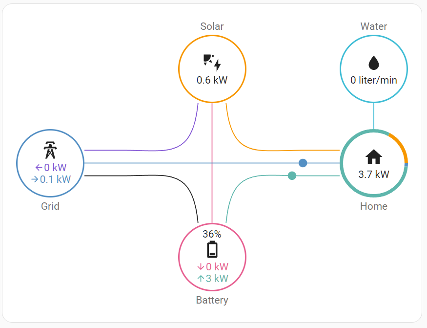

- Příspěvky: 4081
- Reputace:574
Re: Vytvoření monitoringu pro domácí FVE
Muzes si dat na dashboard tohlebereda20 píše:Ideálně všeho a i klidně něco navícAntrac1t píše:realny data ceho? menice,regulatoru ci baterie?Data mám všechny co potřebuji přes modbus, victron sám o sobě u ničeho neměří kWh, vše je v reálných hodnotách, takže jsem na potřebné senzory umístil v HA integrátory a zobrazuji ty. Výsledek vypadá nějak takto Vypadá to sice hezky, ale reálně mi to neřekne na kolik je nabitá baterie, nebo jaká je spotřeba na měniči, zda ještě mohu něco zapnout. Zatím to řeším touhle hezkou vizualizací a podtím tabulkou s hodnotami, kdyby šla zobrazit jiná vizualizace kde bude real-time měření, vůbec by to nebylo špatný. Victron to má třeba takto
Kód: Vybrat vše
type: custom:power-flow-card
entities:
battery: sensor.smartshunt_main_battery_power
battery_charge: sensor.smartshunt_main_battery_soc
grid: sensor.venus_gx_grid_total_power
solar: sensor.total_pv_power
water: sensor.water_pulse_meter
inverted_entities: battery
- PetrDubi
- Příspěvky: 1955
- Reputace:340
Já používám Power flow card plus - má ještě další vylepšení a široký možnosti přizpůsobení.

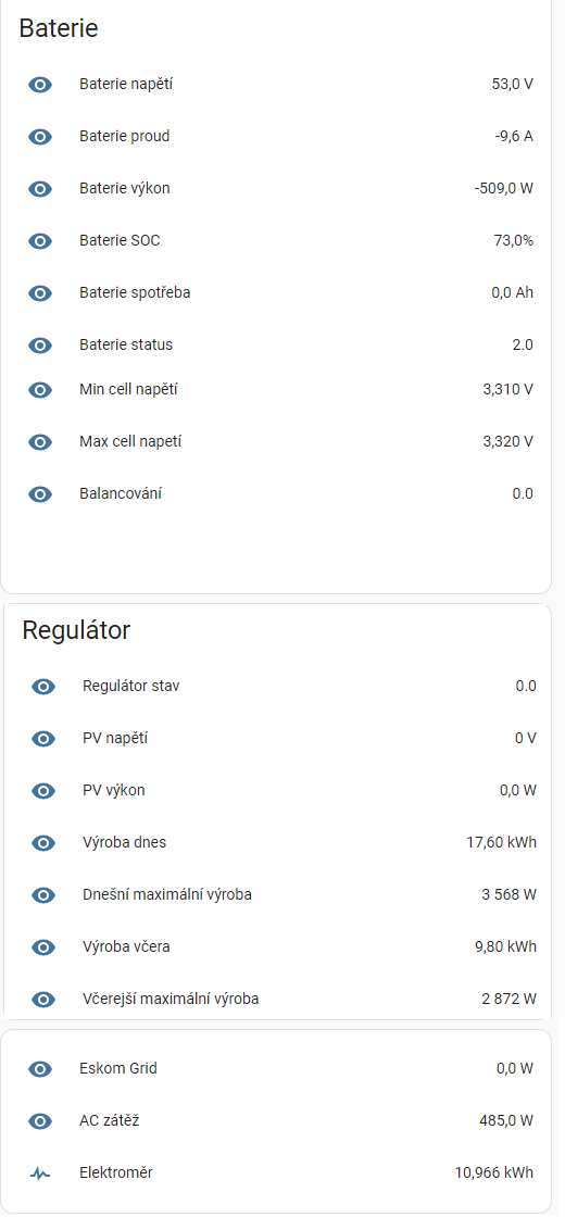

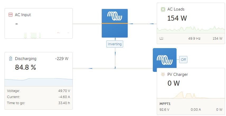

Victron sám o sobě u ničeho neměří kWh, vše je v reálných hodnotách
- Denni vyroba z regulatoru PV je v cem v litrech _?
- Celkova vyroba atp..

TomHC:
Tazatel psal:
Longterm statistiky nabízí karta Energie a originální vizualizace energií, ale ta zobrazuje jenom to, co bylo vyrobeno/spotřebováno dřív s hodinovou aktualizací.
Ty Power flow card naopak nabízejí stejnou vizualizaci s aktuálním stavem s tím, že si tam můžu do jednotlivých kategorií sám nastavit jaké hodnoty sleduje, rychlost vizualizace (rychlost kuliček podle velikosti zabrazených hodnot), mění se tok energií podle aktuálního stavu, může se měnit barva ikony Domov nebo Baterie podle toho, jakou energií je napájená (solární, baterie, síť a podobně), ukazuje stav nabití baterie a kolik energie do baterie jde nebo se naopak odebírá a podobně. Samozřejmě umí to samé u vody, plynu a podobně. Prostě se člověk koukne na jeden obrázek a má hned přehled o tom, co se teď v systému děje jako to má třeba ten Victron (akorát to vypadá jinak).
Tazatel psal:
Takže jsem nabídl přesně to, co tazatel chtělZatím to řeším touhle hezkou vizualizací a podtím tabulkou s hodnotami, kdyby šla zobrazit jiná vizualizace kde bude real-time měření, vůbec by to nebylo špatný.
- Příspěvky: 4081
- Reputace:574
Jak pise PetrDubi. J atreba data sbiram z shelly em3 a mam to po mqtt a udaje co 2s takze ten obrazek pak reaguje dost rychle a na prvni kouknuti vidim kam mi tece energie
