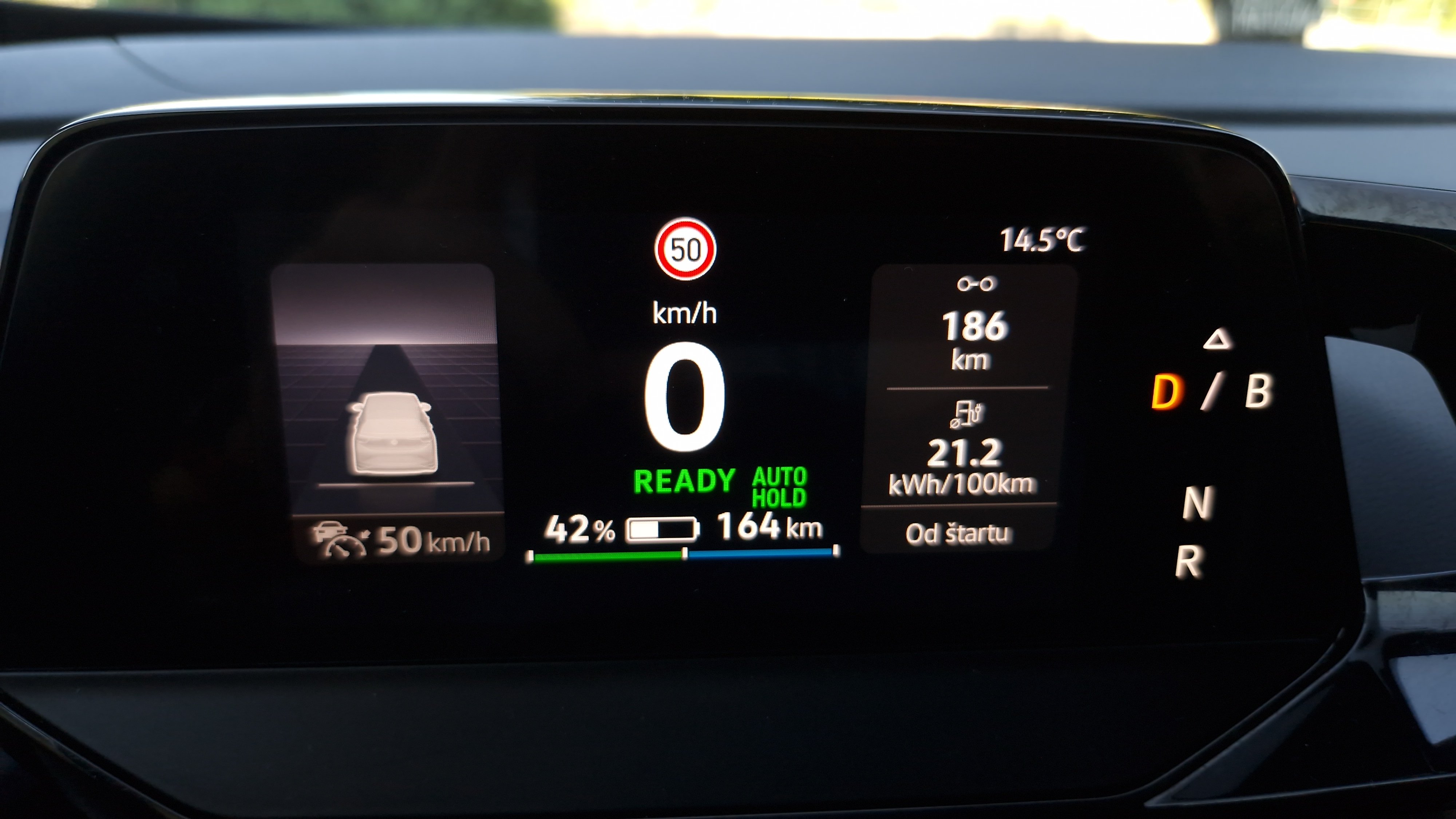

Test id4, 80% diaľnica 130 kmh plus horský prechod Donovaly.

Tome žádné zázračné spotřeby neexistuji v létě jezdím dálnici 150km/h a dĕlá cca 30-50% nájezdu.Je tam vidĕt i celá komunita i5.Samozřejmĕ se umim loudat i za 14kWh.

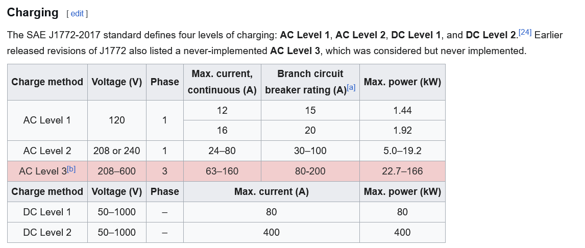

To je špatně pochopeno. V zimě nebudu nabíjet ze soláru, ale po zbytek roku můžu jedno pole 16 kWp přepnout na přímé DC nabíjení a nabíjet třeba až těmi 16 kW. Po nabití pole přepnu zpět na (přepanelovaný) regulátor, který z něj dovede odebírat max. 5.5 kW. Lépe tak využiju solární energii. DC napětí může být 50 - 1000 V - tam se vejde každý solárník. https://en.wikipedia.org/wiki/SAE_J1772#Signaling

Jseš si jistej, že víš o čem píšeš?rva píše: čtv srp 28, 2025 6:17 pmTo je špatně pochopeno. V zimě nebudu nabíjet ze soláru, ale po zbytek roku můžu jedno pole 16 kWp přepnout na přímé DC nabíjení a nabíjet třeba až těmi 16 kW. Po nabití pole přepnu zpět na (přepanelovaný) regulátor, který z něj dovede odebírat max. 5.5 kW. Lépe tak využiju solární energii. DC napětí může být 50 - 1000 V - tam se vejde každý solárník. https://en.wikipedia.org/wiki/SAE_J1772#Signaling
AC a DC nabíjení BEV jsou úplně různá zvířata.
U AC nabíjení je nabíječka v autě, tam je to snadné.
Ale DC nabíjení znamená, že nabíječka je externí a auto poskytuje jen baterku a informace z BMS.
O zbytek nabíjení (tj. přesné řízení napětí a proudu podle pokynů té BMS v autě) se musí starat ta externí nabíječka.
Takže to opravdu těžko bude realizovat nějakých 16 panelů bez další sofistikové elektroniky.
DC napětí může být 50-1000V, pokud ovšem přesně toto napětí dané auto v dané chvíli potřebuje a požaduje.
