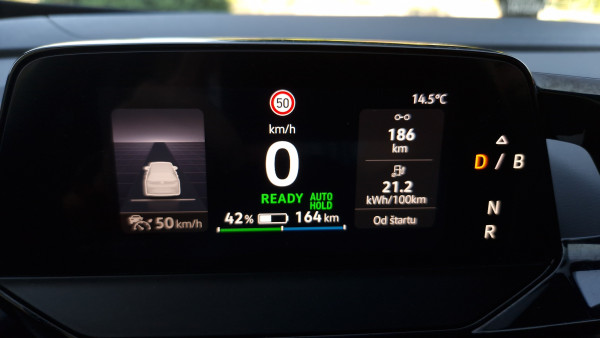

Test id4, 80% diaľnica 130 kmh plus horský prechod Donovaly.

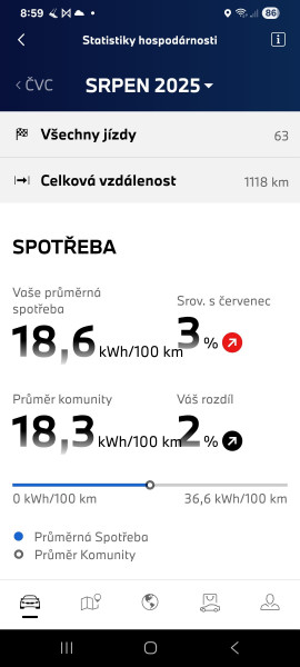

Tome žádné zázračné spotřeby neexistuji v létě jezdím dálnici 150km/h a dĕlá cca 30-50% nájezdu.Je tam vidĕt i celá komunita i5.Samozřejmĕ se umim loudat i za 14kWh.
