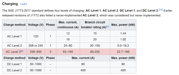

To je špatně pochopeno. V zimě nebudu nabíjet ze soláru, ale po zbytek roku můžu jedno pole 16 kWp přepnout na přímé DC nabíjení a nabíjet třeba až těmi 16 kW. Po nabití pole přepnu zpět na (přepanelovaný) regulátor, který z něj dovede odebírat max. 5.5 kW. Lépe tak využiju solární energii. DC napětí může být 50 - 1000 V - tam se vejde každý solárník. https://en.wikipedia.org/wiki/SAE_J1772#Signaling
