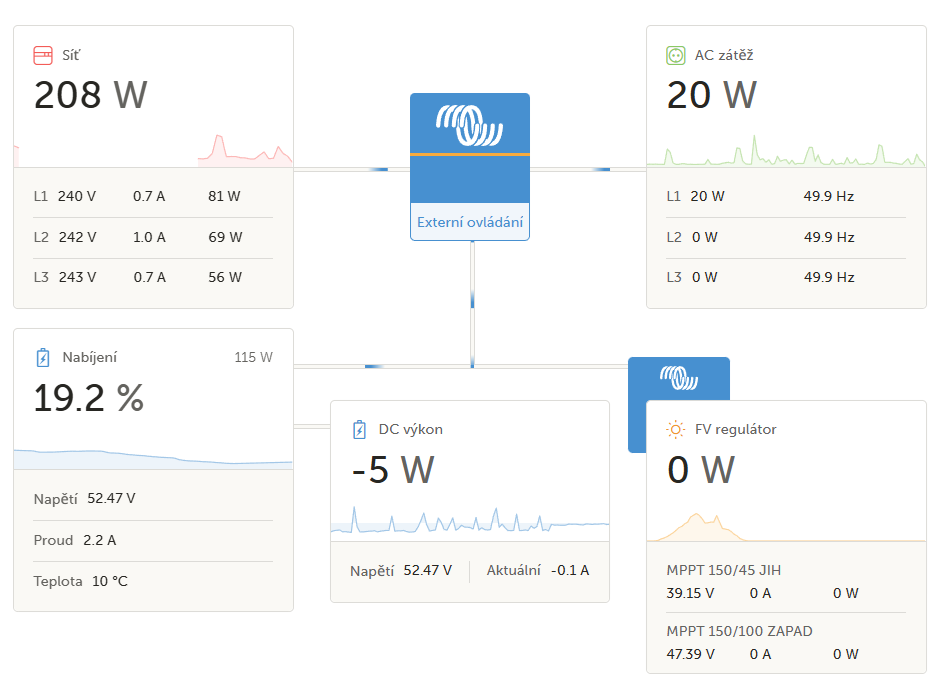

Tak obě výše uvedené zprávy beru zpět. Nechodí to
Pokud se vypne Power Assist, měnič je průchozí a nijak se na zátěži nepodílí.
Logika flow řízení limitu proudu AC IN zajistí, že proudový limit stoupne z minima v reálném řase dle požadavku zátěže a až pomine, zase se vrátí zpět.
Měnič se ale na tom nijak nepodílí.
Tedy závěr je, že Power Assist ON je nutný a nastavení dolního mezního proudu (pro 3000VA verzi 3,7A, reálně se drží do 3,5A) v kaskádě je nezbytné.

Přesně jak jsem psal, bez PA je jen průchozí když má napětí na vstupu. Škoda, tak snad najdeš jinou metodu.

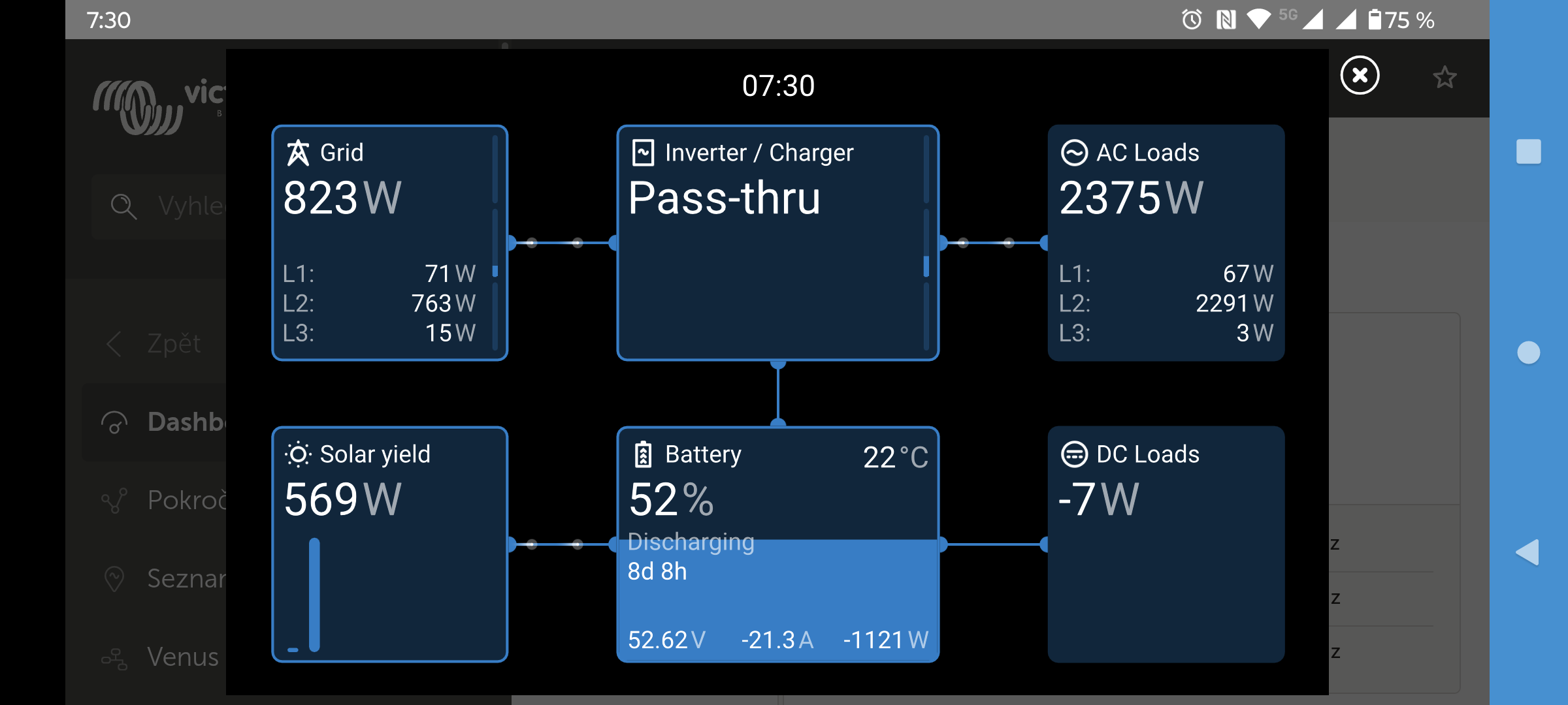

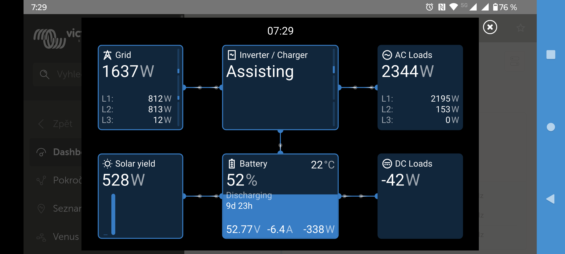

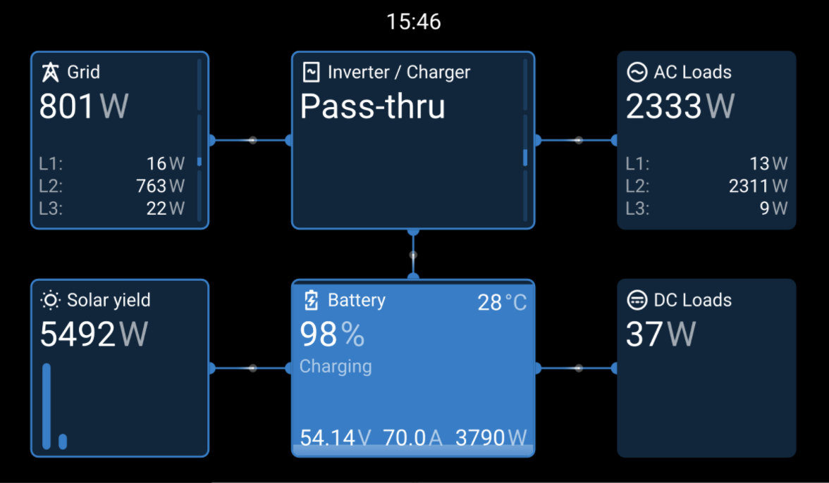

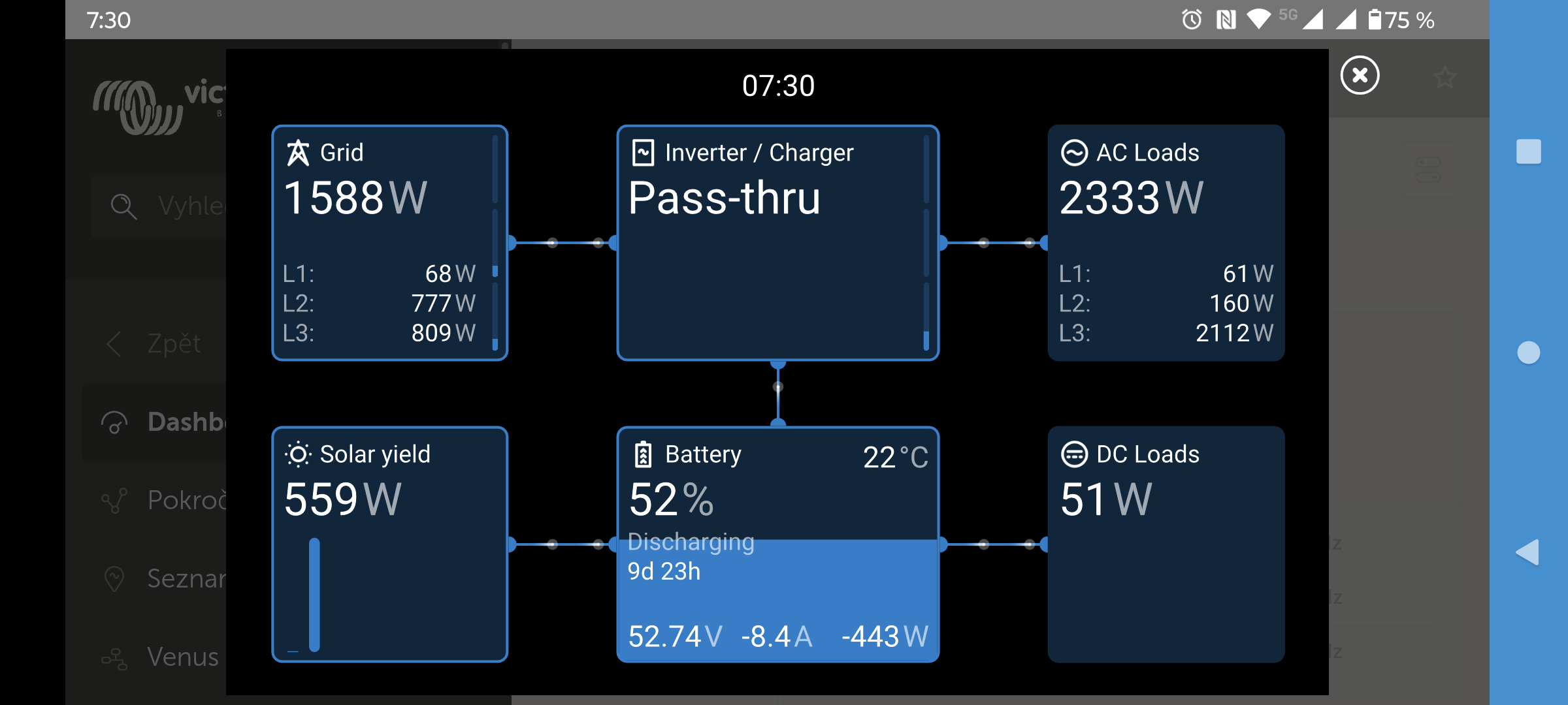

Sdílím ještě třetí scénář, chytrý z toho nejsem, spíš naopak, no ostatně přikládám ty screeny...
shrnutí
1) AC IGNORE, výchozí UPS mode, grid code None
2) Power Assist enabled s faktorem 2
3) Charger L2 enabled, charger L1 + L3 disabled
4) AC IN current limit řízený z Nodered s minimem 3,7A
5) Grid-free na AC OUT L2 pro účel testu zcela odpojen
Pokud není překročen max výkon a nepřipne síť, nic zvláštního se neděje = stav "INVERTING", screen proto nedávám ...
Pokud symetricky zvýším výkon tak, že některá fáze přesáhne práh pro připnutí sítě, připne grid s nastaveným proudovým minimem, které reguluje dle zátěže a nastává stav "ASSISTING", očekávané ... Zřejmě proto, že výkon na všech fázích je nad proudovým limitem AC vstupu.
Pokud nasimuluju extrémní asymetrickou zátěž, kdy některá fáze potřebuje asistenci, ale ostatní se flákají, (dílem proto, že L1 L3 chargery jsou OFF), hlásí PASS-THRU, ale z dashboardu vidíte, že zátěž na L2 není uspokojena pouze ze sítě...
Měnič si na vstupu bere proud ve výši minimálního limit (setup 3,7A, ale bere cca 3,5A) a asistuje do zátěže...
Je z toho tady, prosím, někdo moudrý ...?
díky

Hádám že to bude 3f systémem , kdy L1 je nejspíše master, který je zrovna pouze průchozí...
Pro ověření zkus zatížit L1 místo L2...

2 Keraj: Uhodl jsi správně
... no to nemají teda moc dobře vyřešené
. Pokud dělá měnič v danou chvíli na každé fázi něco jiného, tak by to mohli promítnout do VRM po fázích, takto je to dost matoucí

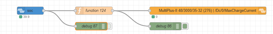

Prosím, poradíte mi do node red výstupní control node, ve kterém najdu možnost řízení pouze nabíjecího proudu z Multiplusu?
Zkoušel jsem položku hledat ve VE.BUS CONTROL i v CUSTOM CONTROL node, ale asi nenašel
Cíl je nastavit nabíjecí proud na 0A nad 20% SOC, i když jsou nabíječe zapnuty, a povolit pouze při poklesu baterie na 20%
děkuju
děkuju
poloostrov v módu AC IGNORE
- Radar
- Příspěvky: 1118
- Reputace:58
Re: Nová FVE na platformě VICTRON 3F 3x3000VA
Tak jsem v Custom Node nakonec snad našel co pro to bylo potřeba...
Nad SOC 20% to posílá požadavek 0 (A) nabíjecího proudu, pod 20% mám nastaveno 45A.
Všechny 3 nabíječky Multi jsem ve VE CONFIG povolil s max nabíjecím proudem 15A

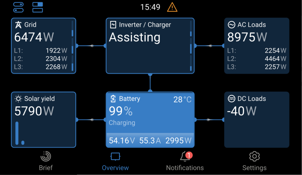

Tady jedno ověření platnosti vzorečku U x I = P v praxi v podání VICTRON :-/
