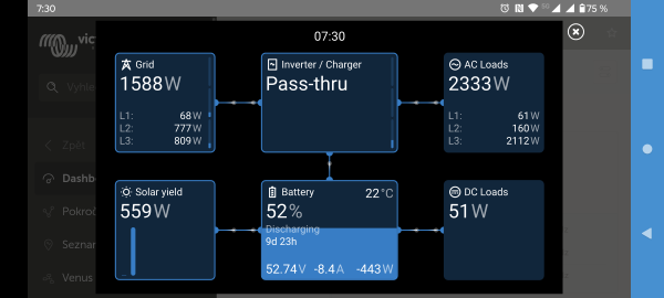

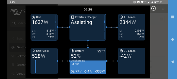

Sdílím ještě třetí scénář, chytrý z toho nejsem, spíš naopak, no ostatně přikládám ty screeny...
shrnutí
1) AC IGNORE, výchozí UPS mode, grid code None
2) Power Assist enabled s faktorem 2
3) Charger L2 enabled, charger L1 + L3 disabled
4) AC IN current limit řízený z Nodered s minimem 3,7A
5) Grid-free na AC OUT L2 pro účel testu zcela odpojen
Pokud není překročen max výkon a nepřipne síť, nic zvláštního se neděje = stav "INVERTING", screen proto nedávám ...
Pokud symetricky zvýším výkon tak, že některá fáze přesáhne práh pro připnutí sítě, připne grid s nastaveným proudovým minimem, které reguluje dle zátěže a nastává stav "ASSISTING", očekávané ... Zřejmě proto, že výkon na všech fázích je nad proudovým limitem AC vstupu.
Pokud nasimuluju extrémní asymetrickou zátěž, kdy některá fáze potřebuje asistenci, ale ostatní se flákají, (dílem proto, že L1 L3 chargery jsou OFF), hlásí PASS-THRU, ale z dashboardu vidíte, že zátěž na L2 není uspokojena pouze ze sítě...
Měnič si na vstupu bere proud ve výši minimálního limit (setup 3,7A, ale bere cca 3,5A) a asistuje do zátěže...
Je z toho tady, prosím, někdo moudrý ...?
díky

Keraj
- Příspěvky: 477
- Reputace: 34
Re: Nová FVE na platformě VICTRON 3F 3x3000VA
Hádám že to bude 3f systémem , kdy L1 je nejspíše master, který je zrovna pouze průchozí...
Pro ověření zkus zatížit L1 místo L2...
3* BMS a Balancer Seplos
Radar
- Příspěvky: 865
- Reputace: 52
2 Keraj: Uhodl jsi správně
... no to nemají teda moc dobře vyřešené
. Pokud dělá měnič v danou chvíli na každé fázi něco jiného, tak by to mohli promítnout do VRM po fázích, takto je to dost matoucí

Tady jedno ověření platnosti vzorečku U x I = P v praxi v podání VICTRON :-/
