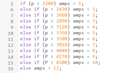

Tak jsem vyzkoušel alternativní nastavení (nastavení nabíječů budu řešit později).
1) Vypnul jsem Power Assist (přes node red)
2) Flow pro řízení proudovového limitu na AC IN přepsal do logiky viz. tabulka
Funguje to.
Pokud se to osvědčí a vypnu i ty nabíječky na L1 a L3 ve VE Config (to si ještě ověřím), budu odběr UPS ze sítě při neignorování AC IN
v rámci 3F konfigurace redukován na nezbytné minimum.

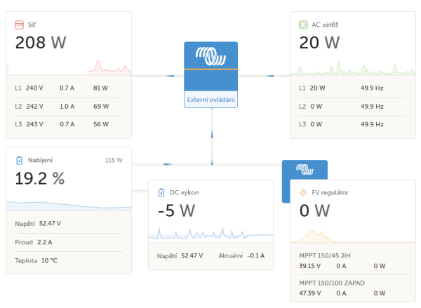

Z toho co jsem dohledal principielně není velký rozdíl mezi režimem invertování Multiplus bez a s power assit,
pokud je to ošetřeno právě tak, aby výkon (proud) sítě kopíroval zátěž na AC OUT nad prahem rozumné míry zatížení měniče (u mě setup 2200W).
Zatímco Power Assist se chová tak, že začne pomáhat lehce pod prahem nastaveného max proudu na AC IN, aby nepřetížil přípojku,
měnič se chová bez této funkce naprosto stejně, ale není tam to jemné dolaďování..
Jakmile dojde k překročení prahové hodnoty 2200W, sít se připne s adekvátní nastavenou hodnotou limitu proudu pro nastalou situaci.
VRM místo "měnič" začne ukazovat "externí ovládání" a "síť" (assistent AC IGNORE připnul síť).
Je to takový hybrid naopak. Měnič dá co může a zbytek doplňuje síť s prioritou do spotřeby, nadbytkem do baterie. Pořád je to spotřebič UPS.

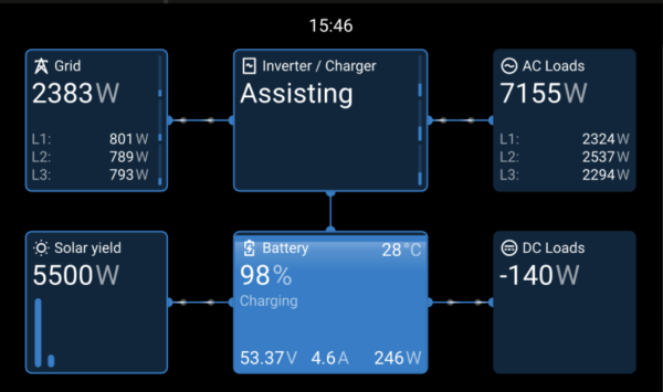

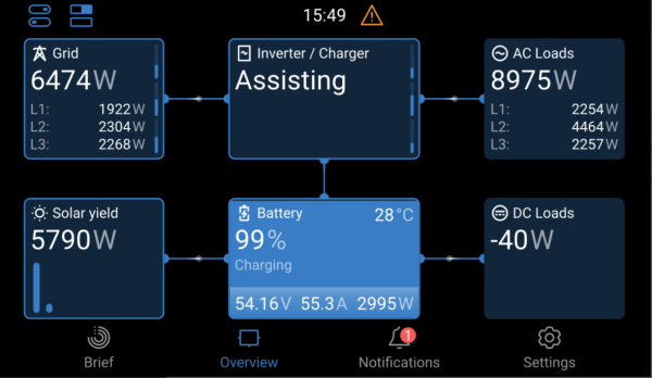

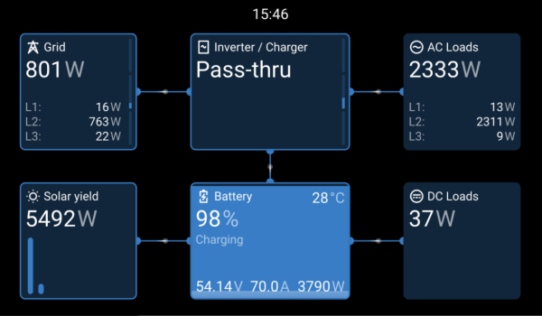

Sdílím ještě třetí scénář, chytrý z toho nejsem, spíš naopak, no ostatně přikládám ty screeny...
shrnutí
1) AC IGNORE, výchozí UPS mode, grid code None
2) Power Assist enabled s faktorem 2
3) Charger L2 enabled, charger L1 + L3 disabled
4) AC IN current limit řízený z Nodered s minimem 3,7A
5) Grid-free na AC OUT L2 pro účel testu zcela odpojen
Pokud není překročen max výkon a nepřipne síť, nic zvláštního se neděje = stav "INVERTING", screen proto nedávám ...
Pokud symetricky zvýším výkon tak, že některá fáze přesáhne práh pro připnutí sítě, připne grid s nastaveným proudovým minimem, které reguluje dle zátěže a nastává stav "ASSISTING", očekávané ... Zřejmě proto, že výkon na všech fázích je nad proudovým limitem AC vstupu.
Pokud nasimuluju extrémní asymetrickou zátěž, kdy některá fáze potřebuje asistenci, ale ostatní se flákají, (dílem proto, že L1 L3 chargery jsou OFF), hlásí PASS-THRU, ale z dashboardu vidíte, že zátěž na L2 není uspokojena pouze ze sítě...
Měnič si na vstupu bere proud ve výši minimálního limit (setup 3,7A, ale bere cca 3,5A) a asistuje do zátěže...
Je z toho tady, prosím, někdo moudrý ...?
díky

Keraj
- Příspěvky: 480
- Reputace: 34
Re: Nová FVE na platformě VICTRON 3F 3x3000VA
Hádám že to bude 3f systémem , kdy L1 je nejspíše master, který je zrovna pouze průchozí...
Pro ověření zkus zatížit L1 místo L2...
3* BMS a Balancer Seplos
Radar
- Příspěvky: 932
- Reputace: 55
2 Keraj: Uhodl jsi správně
... no to nemají teda moc dobře vyřešené
. Pokud dělá měnič v danou chvíli na každé fázi něco jiného, tak by to mohli promítnout do VRM po fázích, takto je to dost matoucí
poloostrov v módu AC IGNORE

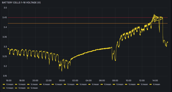

Dlouhé zimní večery, tak se podařilo zprovoznit přes RS485 převodník do USB vyčítání dat z JK INVERTER BMS do Home Assistant.
Po delší době temna dnes první jasný den a baterie nabita na 100%.
Posdílím 24 hodinové okno z Grafany, jak to vypadá s články. V jiném okně mám pak samostatně jen graf měnící se deltaV mezi články.
Pěkně je tak vidět rozcházení se nahoře (max 39mV) a následnou práci balanceru a srovnávání ...

Tady jedno ověření platnosti vzorečku U x I = P v praxi v podání VICTRON :-/
