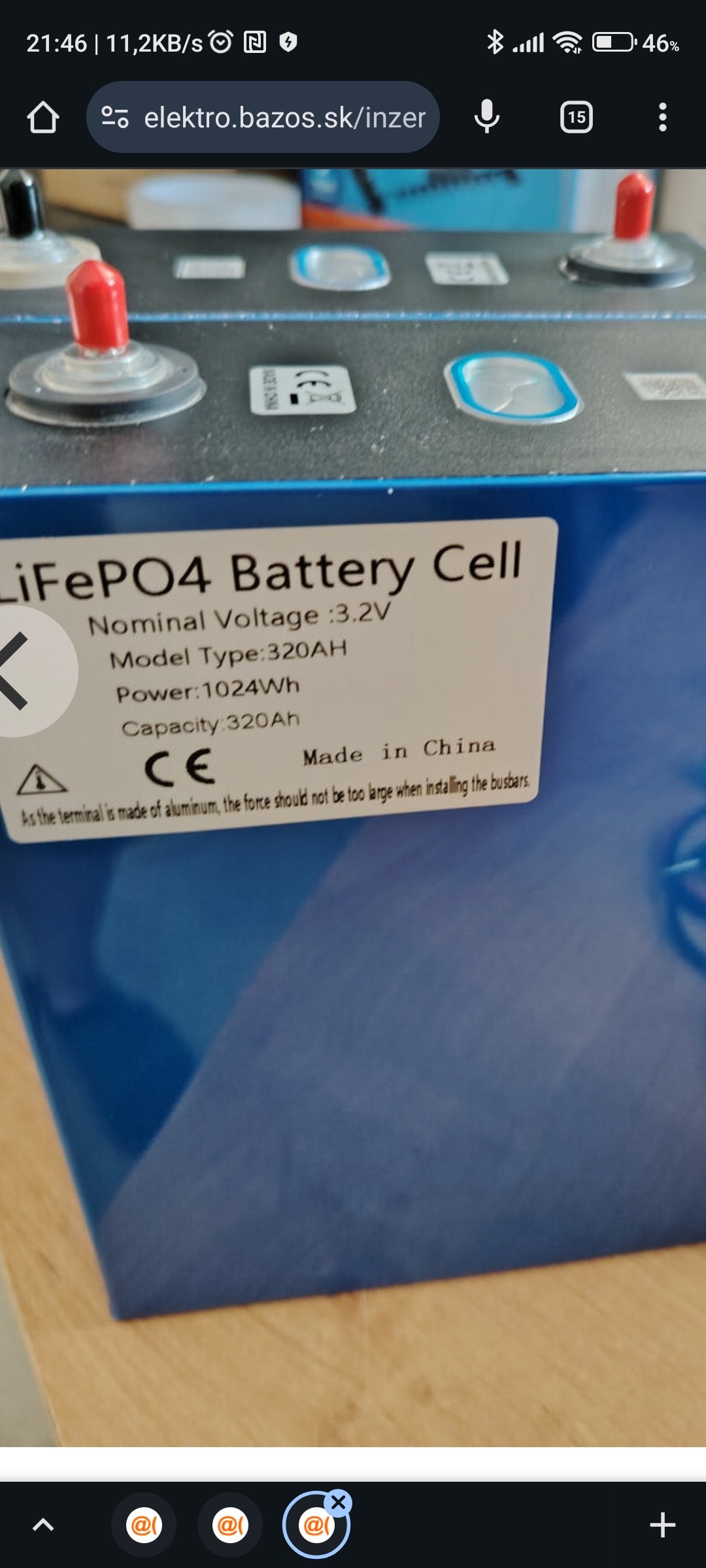

ale mam teraz vazny dotaz a priznam sa, ze vdaka praci nemam momentalne cas hladat, studovat a lozit internetmi.
ako na prizma clankoch, ktore su momentalne dostupne na trhu zistim, ktore su origo, fejk, no name atd?
vsetky co som nasiel na bazosi a aj na nkon, tak maju stitok aky si vyrobim asi za 50 sekund a vsade svieti CE (china export) a to je tak vsetko...
existuje daka možnosť overit skutocny povod clankov?
dik za kazde nasmerovanie a radu.
bateria sa sprava uplne inac, ako keby som mal odrazu dve.
takze Must treba hodit do rezimu User a nastavit napatia. ak je v rezime Li, tak je schopny nabit bateriu na 100% iba ak je odber do cca 200W za menicom (u mna cele leto tepelko 800W do bazenu, takze nic... ). inac ju stale drzi na float napati a nevytiahne ju vyssie (neprepne do CV rezimu).

Neexistuje.

cipis, takze je to vzdy hop-trop (mam rad hudbu od nich), ze co clovek kúpi?

Párkrát se to tu řešilo, včetně čtení QR kódů atd., ale výsledek mám z toho takový, že si tam opravdu může každý natisknout, co potřebuje.
Spíš je potřeba se dívat na mechanické provedení, jak je co kde navařené, slepené, ale i tak, přebaluje se všechno, nejen baterky.
Takže spíše přenést odpovědnost na prodejce, jenže to zase znamená vyšší cenu. A v momentě, kdy bys měl platit několikrát tolik, tak tě to zase přestane tak trápit. Takže prostě vybrat, koupit, no a pak hlídat. Pokud jdeš primárně po ceně.

idem primarne po tom aby mi to v dome nezahorelo, ceny su plus minus vsade rovnake.
ale ked pozeram vsade kam sa da, tak od vsetkych "vyrobcov" maju rovnake stitky, vytlacene doma na tlaciarni a overit skutočného vyrobcu nemozne...

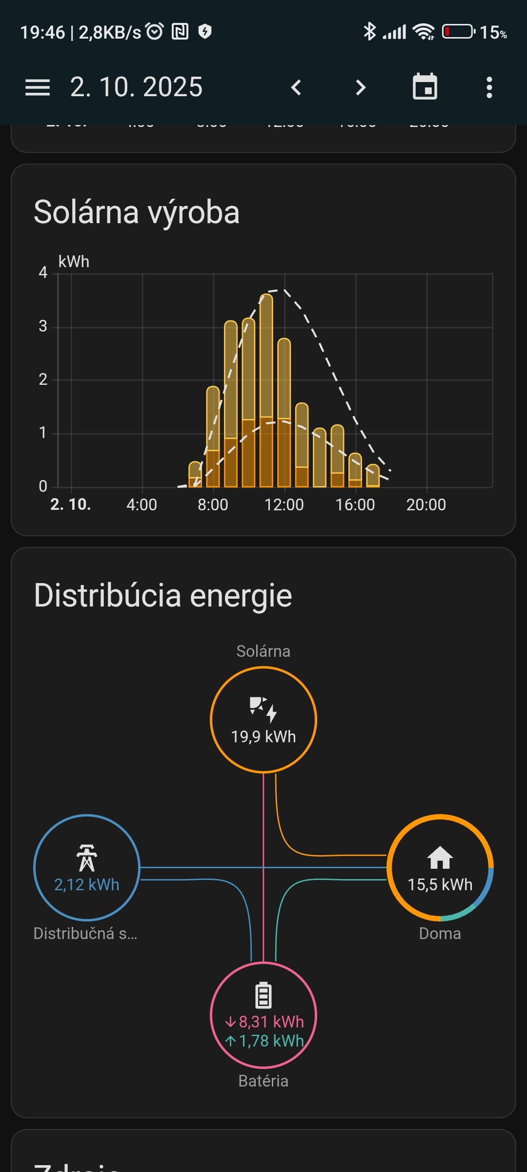

pri dnesnom slnecnom dni, aj ked uz klesajucemu slnku a kratiacim sa dnom, sa pekne ukázala ucinnost toho jedineho juzneho 1,2kWp stringu, ktory sa mi podarilo na strechu zmestit (zvysok 3,6kWp je juhovychod).
do obedu celu vyrobu tahal JV, zlom nastal po 13hod kedy to prebral J string a zabezpecil dodavku az do 17hod (pred rokom som prakticky od 13tej zaciatkom oktobra nevyrabal, lebo nizke slnko a bocny osvit).
kazdipadne zajtra ak budu podmienky, tak nastava den D a ide sa montovat konstrukcia na 2,4kWp SZ, kam este dnes o 18tej svietilo slnko.
snad sa zajtra podari nahodit aj panely a do tyzdna to cele pripojit.
tmavozlty je siton a vtedy prestava vyrabat aj JV string do baterky, kedze su rovnako orientovane.

Mas pravdu!..Ten JV to teraz v tomto obdobi pekne berie to slnko od rana..

JV a JZ sú fajn, pri mojom dome (185°) som ale rád aj za V+J+Z, funguje to úplne super.

Migel, jj... zacina mi vyroba hned od 7hod ako slnko vyskoci spoza kopca prvym stringom, potom sa prida 2 s 3, len co ich prestane tienit strecha a el. stlp a od obedu nastupuje 4 az do tiena strechy okolo 17-18 hod.
od stringu 5 a 6 ocakavam vyrobu az do 21hod pocas leta, bez toho aby sa to dotklo baterky.
a zena bude stastna, lebo moze aj po prichode z prace prat a lietat na vysavaci
v zime to bude viac na difuzne svetlo, ale ako sledujem spravanie monokrystalu vs polykrystal (siton), tak aj tam bude prinos.
Tom, ja tiež sledujem, ze lepšie je to mat rozlozene na cely den, kedze vacsina ludi, vratane nasej domacnoati, potrebuje energiu rano a poobede a to co je pocas dna vyrobene sa pekne uklada do baterky.

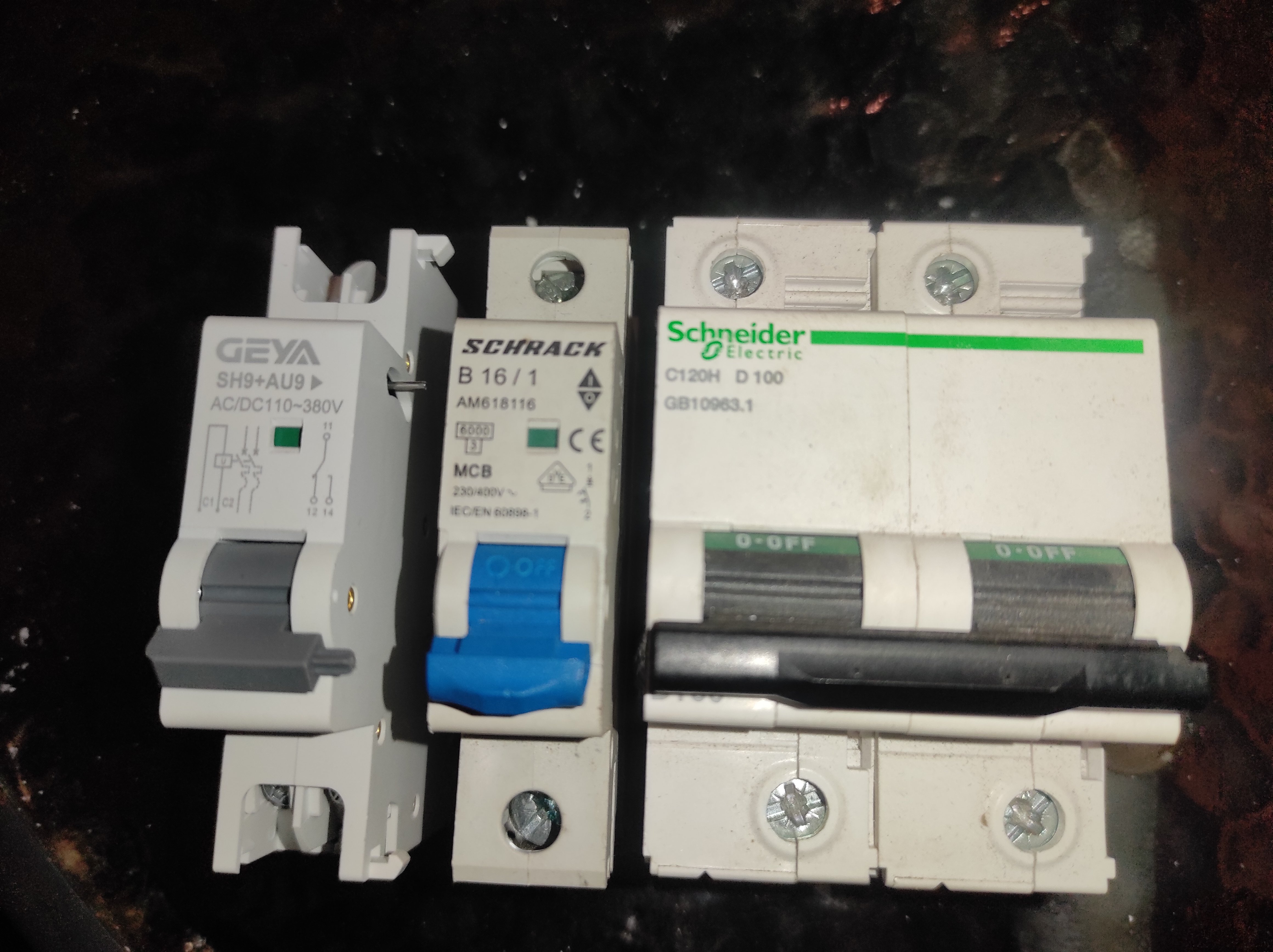

odlozim si sem pre seba a aj pre ostatnych co budu hladat:
vypinacia spust Geya SH9+AU9 z aliku za 2,50€ krasne pasuje na bezne AC istice od Schrack a co je pre mna dolezite, ze pasuje aj na istice Shneider Acti9 C120H, ktorych mam doma zasobu a su pouzitelne do 250VDC.
takze idem objednat a konecne po roku dorobit central stop k elektrarni, kedze mam ako odpojit DC cast vymenou TOMZN za Schneider.

Fakt to schodí i ten Schneider ? Tam už je hodně velký odpor v tahu... (skoro se mě nechce ani věřit, ale pokud si to vyzkoušel...)betmen píše: stř říj 15, 2025 7:45 pmvypinacia spust Geya SH9+AU9 z aliku za 2,50€ krasne pasuje na bezne AC istice od Schrack a co je pre mna dolezite, ze pasuje aj na istice Shneider Acti9 C120H
Kolik si udělal cca pokusů a s jakým napětím a proudem ? Ptám se kvůli té mechanické odolnosti i kvůli samotné rychlosti - kvůli kontaktům.
Děkuji.

jj, da ho dolu uplne luxusne. skusal som to prave teraz cez flexi kabel do zasuvky
5 z 5 uspesne.
a s akym napatim a prudom? ziadnym, da boh, tak po tom tlacitku co k tomu bude, nikdy nebudem musiet buchnut, aby nudzovo odstavilo elektraren.
isticu verim, ze tie 3s polia s 13A v pohode odpoji, kedze je do 250VDC a 100A.
ale prave som zistil, ze uz mi to ziadny cinan neponuka na ali za 2,50€, ale minimalne za 4,50€.
aj tak dobra cena....
5 z 5 uspesne.

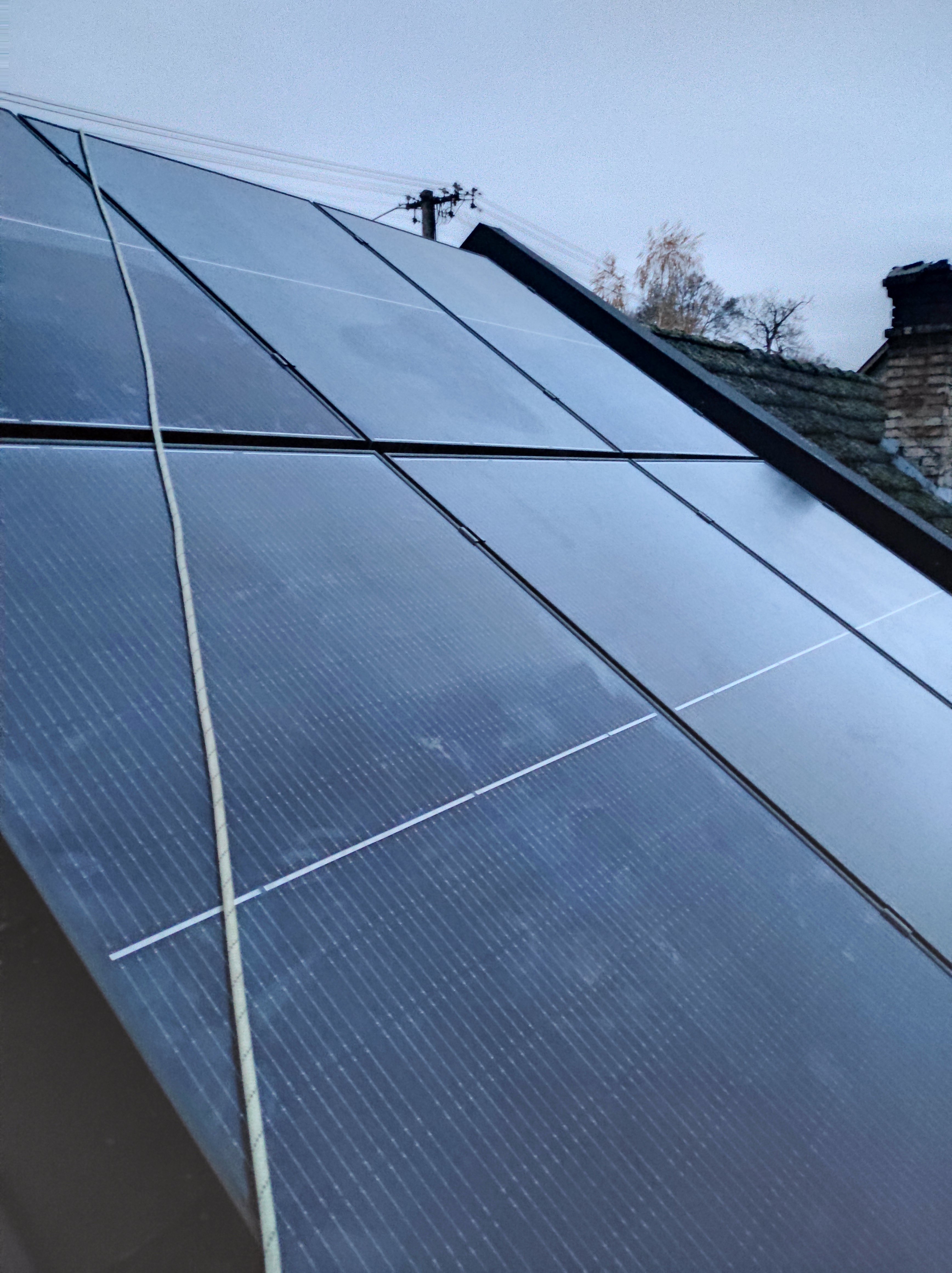

poslusne hlasim, ze dnes namontovanych dalsich 2,4kWp.
snad sa zajtra podari pripojit, nech baterka dostane aj pocas temna aspon nieco z rozptyleneho svetla.

Paraada!..kam je to orientovane..?
