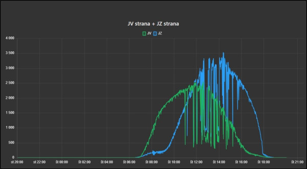

pri dnesnom slnecnom dni, aj ked uz klesajucemu slnku a kratiacim sa dnom, sa pekne ukázala ucinnost toho jedineho juzneho 1,2kWp stringu, ktory sa mi podarilo na strechu zmestit (zvysok 3,6kWp je juhovychod).
do obedu celu vyrobu tahal JV, zlom nastal po 13hod kedy to prebral J string a zabezpecil dodavku az do 17hod (pred rokom som prakticky od 13tej zaciatkom oktobra nevyrabal, lebo nizke slnko a bocny osvit).
kazdipadne zajtra ak budu podmienky, tak nastava den D a ide sa montovat konstrukcia na 2,4kWp SZ, kam este dnes o 18tej svietilo slnko.
snad sa zajtra podari nahodit aj panely a do tyzdna to cele pripojit.
tmavozlty je siton a vtedy prestava vyrabat aj JV string do baterky, kedze su rovnako orientovane.

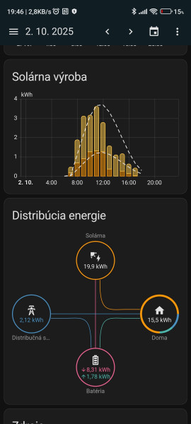

Migel
Příspěvky: 1949
Reputace:369
Lokalita: Pod Karpatmi
Re: Betmenova FVE nedaleko od Trenčína
Nový příspěvek od Migel »
Mas pravdu!..Ten JV to teraz v tomto obdobi pekne berie to slnko od rana..

JV a JZ sú fajn, pri mojom dome (185°) som ale rád aj za V+J+Z, funguje to úplne super.

Migel, jj... zacina mi vyroba hned od 7hod ako slnko vyskoci spoza kopca prvym stringom, potom sa prida 2 s 3, len co ich prestane tienit strecha a el. stlp a od obedu nastupuje 4 az do tiena strechy okolo 17-18 hod.
od stringu 5 a 6 ocakavam vyrobu az do 21hod pocas leta, bez toho aby sa to dotklo baterky.
a zena bude stastna, lebo moze aj po prichode z prace prat a lietat na vysavaci 😎
v zime to bude viac na difuzne svetlo, ale ako sledujem spravanie monokrystalu vs polykrystal (siton), tak aj tam bude prinos.
Tom, ja tiež sledujem, ze lepšie je to mat rozlozene na cely den, kedze vacsina ludi, vratane nasej domacnoati, potrebuje energiu rano a poobede a to co je pocas dna vyrobene sa pekne uklada do baterky.
