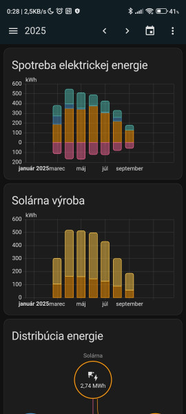

pri dnesnom slnecnom dni, aj ked uz klesajucemu slnku a kratiacim sa dnom, sa pekne ukázala ucinnost toho jedineho juzneho 1,2kWp stringu, ktory sa mi podarilo na strechu zmestit (zvysok 3,6kWp je juhovychod).
do obedu celu vyrobu tahal JV, zlom nastal po 13hod kedy to prebral J string a zabezpecil dodavku az do 17hod (pred rokom som prakticky od 13tej zaciatkom oktobra nevyrabal, lebo nizke slnko a bocny osvit).
kazdipadne zajtra ak budu podmienky, tak nastava den D a ide sa montovat konstrukcia na 2,4kWp SZ, kam este dnes o 18tej svietilo slnko.
snad sa zajtra podari nahodit aj panely a do tyzdna to cele pripojit.
tmavozlty je siton a vtedy prestava vyrabat aj JV string do baterky, kedze su rovnako orientovane.
