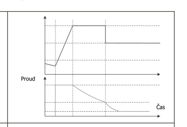

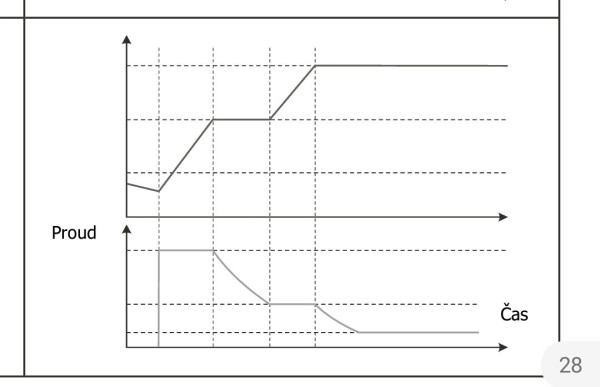

Re: Betmenova FVE nedaleko od Trenčína
pani, mam rychly dotaz:
podla akej krivky nabijate lifepo?
1. pre litium, kedy baterku dobija CC do float napatia a potom prepne na CV a v absorcii ju vytiahne na max
2. pre olovo, kedy ju vytiahne na absorcne napatia a potom spusti dolu na float napatia
ja mam momentalne nastavenu krivku pre litium (absorcia 55, 2V, float 53,6V) a vcera som zistil, ze mi bateriu nenabija, tak ako by sa patrilo.
po celom slnecnom dni, kedy sa bateria tvarila ze je nabita mi zostali články rozhodne o 35mV. k balancovanie v podstate cele leto doslo tak 4x, kedze Must skoro nikdy neprešiel do rezimu absorcie, tak som ju vcera pri napati 53,6V este pustil nabijat zo siete.
nechapavo som pozeral ako do "plnej" 9,6kWh baterie natiekli dalsie 4kWh zo siete a clanky sa pekne zrovnali.
