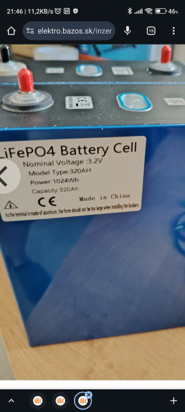

ale mam teraz vazny dotaz a priznam sa, ze vdaka praci nemam momentalne cas hladat, studovat a lozit internetmi.
ako na prizma clankoch, ktore su momentalne dostupne na trhu zistim, ktore su origo, fejk, no name atd?
vsetky co som nasiel na bazosi a aj na nkon, tak maju stitok aky si vyrobim asi za 50 sekund a vsade svieti CE (china export) a to je tak vsetko...
existuje daka možnosť overit skutocny povod clankov?
dik za kazde nasmerovanie a radu.
bateria sa sprava uplne inac, ako keby som mal odrazu dve.
takze Must treba hodit do rezimu User a nastavit napatia. ak je v rezime Li, tak je schopny nabit bateriu na 100% iba ak je odber do cca 200W za menicom (u mna cele leto tepelko 800W do bazenu, takze nic... ). inac ju stale drzi na float napati a nevytiahne ju vyssie (neprepne do CV rezimu).

Neexistuje.

cipis, takze je to vzdy hop-trop (mam rad hudbu od nich), ze co clovek kúpi?

Párkrát se to tu řešilo, včetně čtení QR kódů atd., ale výsledek mám z toho takový, že si tam opravdu může každý natisknout, co potřebuje.
Spíš je potřeba se dívat na mechanické provedení, jak je co kde navařené, slepené, ale i tak, přebaluje se všechno, nejen baterky.
Takže spíše přenést odpovědnost na prodejce, jenže to zase znamená vyšší cenu. A v momentě, kdy bys měl platit několikrát tolik, tak tě to zase přestane tak trápit. Takže prostě vybrat, koupit, no a pak hlídat. Pokud jdeš primárně po ceně.

idem primarne po tom aby mi to v dome nezahorelo, ceny su plus minus vsade rovnake.
ale ked pozeram vsade kam sa da, tak od vsetkych "vyrobcov" maju rovnake stitky, vytlacene doma na tlaciarni a overit skutočného vyrobcu nemozne...
