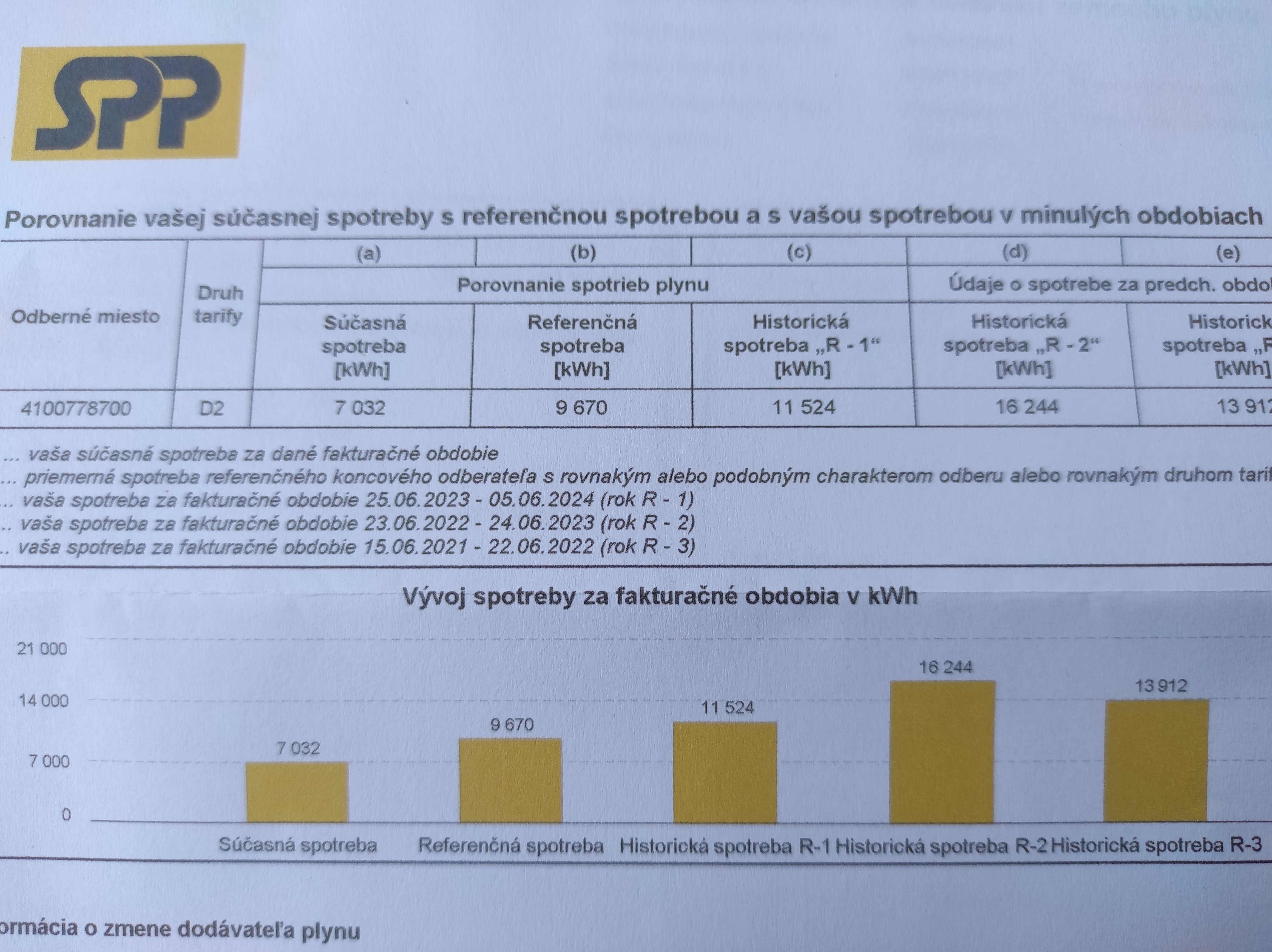

konecne prislo vyúčtovanie plynu a ja som spokojny.
za obdobie R-2 sa kurilo, varilo a ohrievala TUV iba plynom a minulo sa 16MWh.
spravil som ohrev vody cez Siton, takze za obdobie R-1 sa uz iba kurilo a varilo a spotreba plynu klesla na 11MWh za cim nasledovala montaz druhej FVE s bateriou a pridala sa klima urcena primarne na kurenie do casti domu.
vdaka tomu sa spotreba plynu znizila na 7MWh za obdobie R0.
suma sumarum, rocne naklady na energie (el + plyn) klesli oproti obdobiu R-2 zo 150€ mesacne (100€ plyn, 50€ elektrina) na terajsich 65€ (40€ plyn, 25€ elektrina) a ja idem premyslat nad druhou klimou a hladat priestor na rozsirenie elektrarne.

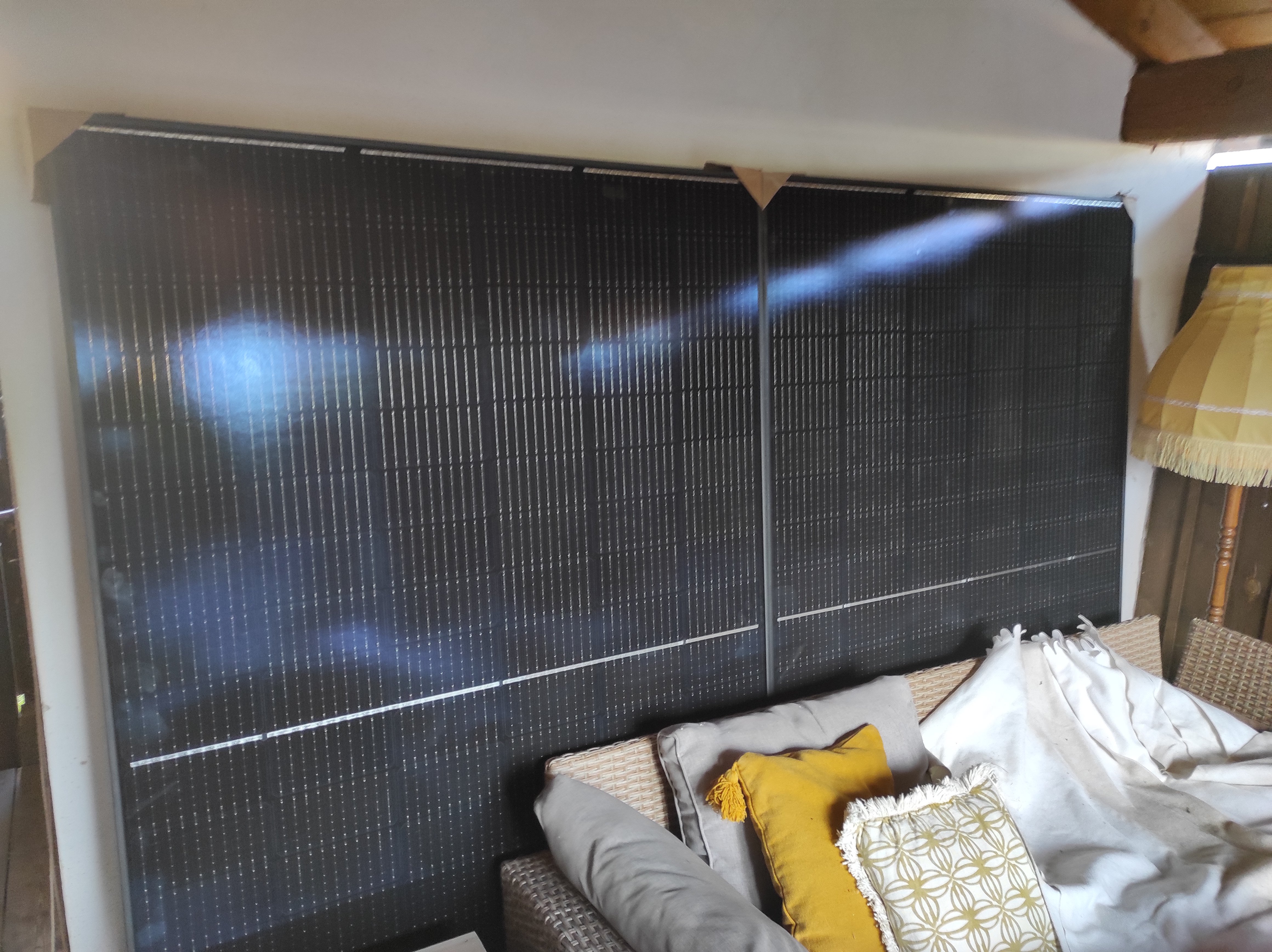

kedze sa nam dni krátia, tak tento nesvar prírody treba kompenzovat navysenim vykonu.
2,4kWp prave pristalo doma v altanku...
a solaritida prepukla...

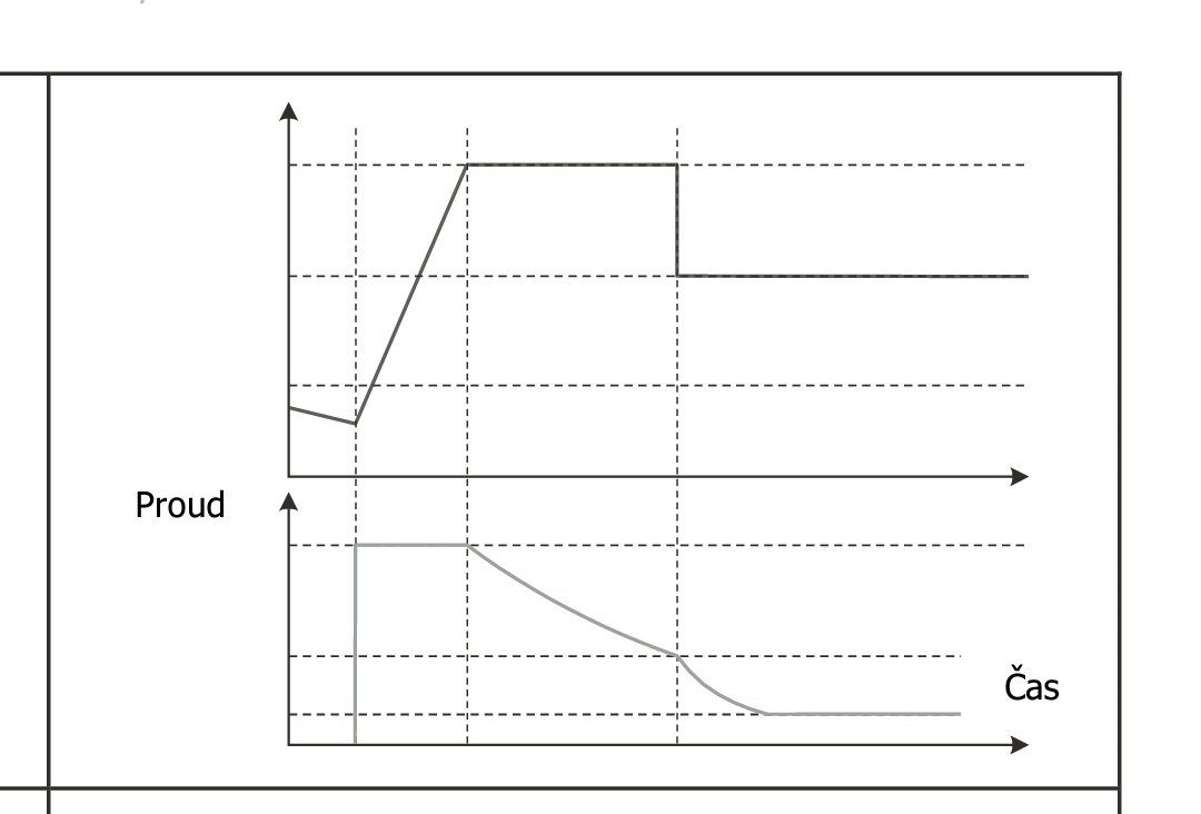

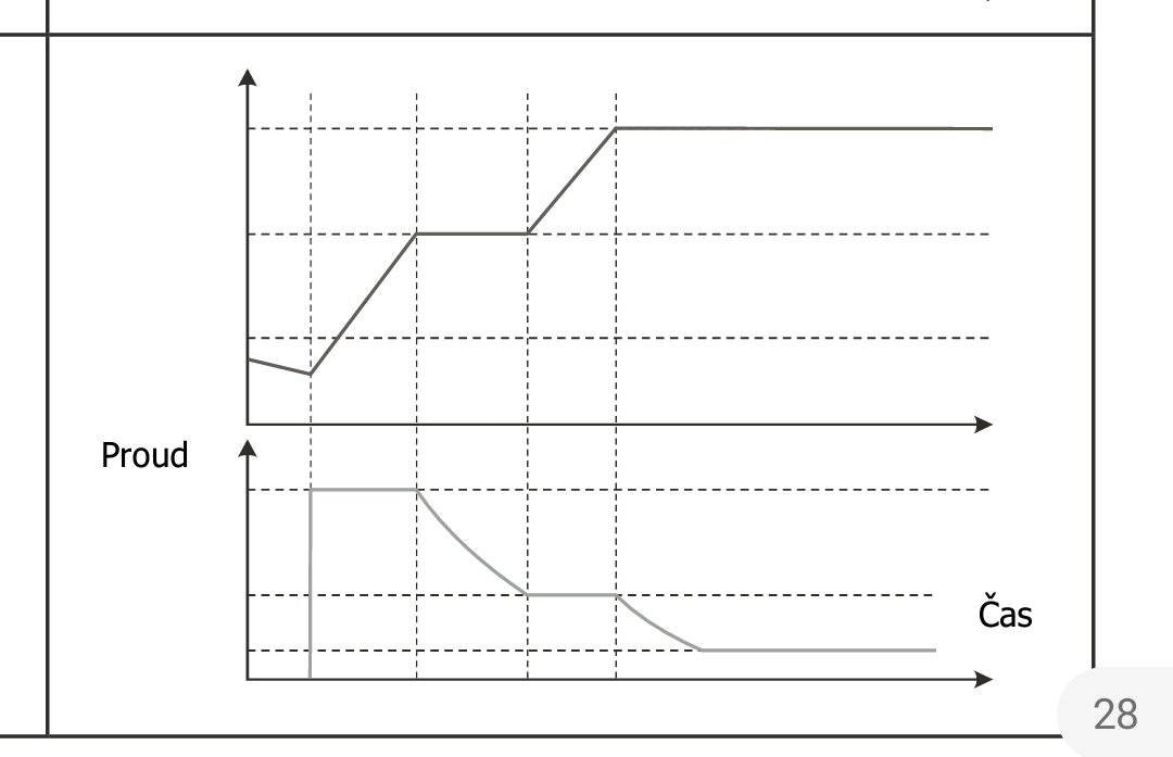

pani, mam rychly dotaz:
podla akej krivky nabijate lifepo?
1. pre litium, kedy baterku dobija CC do float napatia a potom prepne na CV a v absorcii ju vytiahne na max
2. pre olovo, kedy ju vytiahne na absorcne napatia a potom spusti dolu na float napatia
ja mam momentalne nastavenu krivku pre litium (absorcia 55, 2V, float 53,6V) a vcera som zistil, ze mi bateriu nenabija, tak ako by sa patrilo.
po celom slnecnom dni, kedy sa bateria tvarila ze je nabita mi zostali články rozhodne o 35mV. k balancovanie v podstate cele leto doslo tak 4x, kedze Must skoro nikdy neprešiel do rezimu absorcie, tak som ju vcera pri napati 53,6V este pustil nabijat zo siete.
nechapavo som pozeral ako do "plnej" 9,6kWh baterie natiekli dalsie 4kWh zo siete a clanky sa pekne zrovnali.
