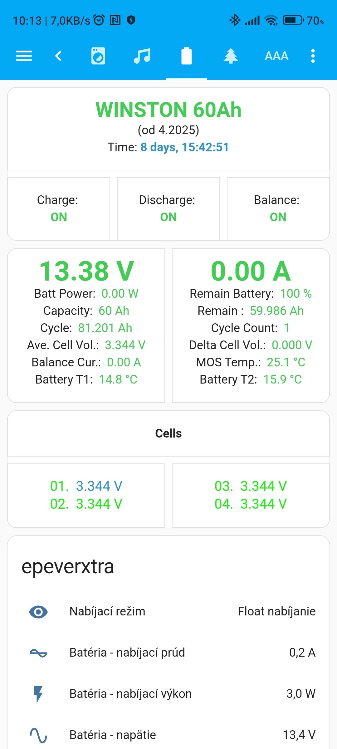

12V battery pack sa dnes prvykrat nabil s finalne vybratymi clankami zo slnka a zatial spokojnosť.
zostava upratat monitoring cez esp do dakej krabičky, aby v bedni nelietal ako ked človek hodí salamu do chodby...

To jsou vyselektované ty winstony odemě? jak to maká jsou ok?

jj, to su oni.
tyzden som s pomocou bms hladal 4ks k sebe a nasiel.
2ks su bud na napajanie esp, alebo do odpadu. maju dost velke samovybijanie a trva večnosť kym sa dostanu na 3,45V (minimalne 12hod z 3,4V na 3,45V a nabijaci prud nesmie klesnut pod 200mA, inac zacne na nich padat napatie).
2ks som nechal ako zalohu a zvysne vidis na screene.
hladal som take, co sa pri napajani kompresorovej autochladnicky nebudu rozchadzat ani po 4 dnoch bez nabijania.
tieto si utecu o cca 10mV pri 20% SOC a pri nabijani 9A (viac panel cez mppt neda) si ujdu o 25mV ale uz pred balancnymi 3,40V su zrovnane.
