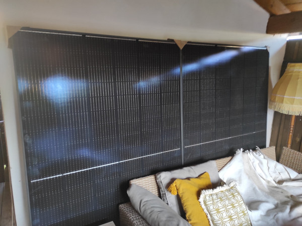

kedze sa nam dni krátia, tak tento nesvar prírody treba kompenzovat navysenim vykonu.
2,4kWp prave pristalo doma v altanku...
a solaritida prepukla...

Přidáš panely, pak bude málo baterek a střídačů, pak zase málo panelů, známe to všichni.

pibi píše: pon srp 25, 2025 7:18 pm
tento efekt uz nastal v zime.
pridal som panely a klimu na kurenie a zas chybalo.
takze pridavam panely a mozno stihnem do zimy dalsiu klimu, takze zas bude malo...
no a este rozsirit kapacitu baterie :lol: :lol:
