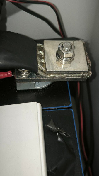

Jak cistite kontakty a busbary? Letujete oka po zalisovani?

Neletuje asi nikdo, možná někdo pájí, ale to také není dobrý nápad. Cokoliv pájeného dřív nebo později upadne. A jestli se tam ty přívody třepou 100x za vteřinu, tak se časem uklepou. Dobrá sranda je, když máš pracovně nějak halabala natažený kabel a pustíš do něj pár desítek Ampér, jak sebou škubne.
Minimálně stejné máte to chaotické vedení balančních káblíků sem tam. Už to alespoň někdo zkusil ten svazek vytáhnout z lišt a BMSku třeba otočit, aby se to několikrát nekřížilo? Minimálně u tebe by to mělo jít jedna dvě.
Já mám baterku udělanou tak, že vývody +/- jsou na čele, BMSka na boku čumákem k tomu čelu, a balanční kabely vedené přes bok do BMSky.

Ja jsem oka teda pro jistotu pajel ale tak neni problem to predelat ale tam asi problem neni. Svazek jsem vytahnul mimo baterku aby se to nekrizilo a je to porad stejne.
Chaoticke myslis ze nejsou zakracene na delku?
Je divny ze stejne to bylo i s JK B-serie a tam to fungovalo a napeti nelitalo

Vidíš tam něco špatněcipis píše: čtv dub 23, 2026 11:51 amNo, tak to by teď chtělo ty snímky od těch dvou, co to všechno začali
A minimálně několik od každého, za různého odběru, chodu měniče atd.
bal.kab. mám různě dlouhé, ale cca od středu baterie do obou stran.
Při jakékoli zátěži se odpor nemění.

leoshavla ja teda netusim, co sa považuje pri EVE MB31 este za stav 'v pohode", ale moje calb180 z roku 2018, ktore boli 6 rokov ulozenka a 2 roky pracuju maju hodnoty ako na screene (balancne vodice maju rovnaku dlzku) a balancer tento rok prelieval energiu iba raz a to 5. aprila.
vnutirny odpor a kapacitu clankov mas naozaj zhodnu?
ako som davnejsie pisal, tak CuAl podlozky si uz pridal? terminaly a vsetky kontaktne plochy ocistene a odmastene?
oxidacia na terminaloch?

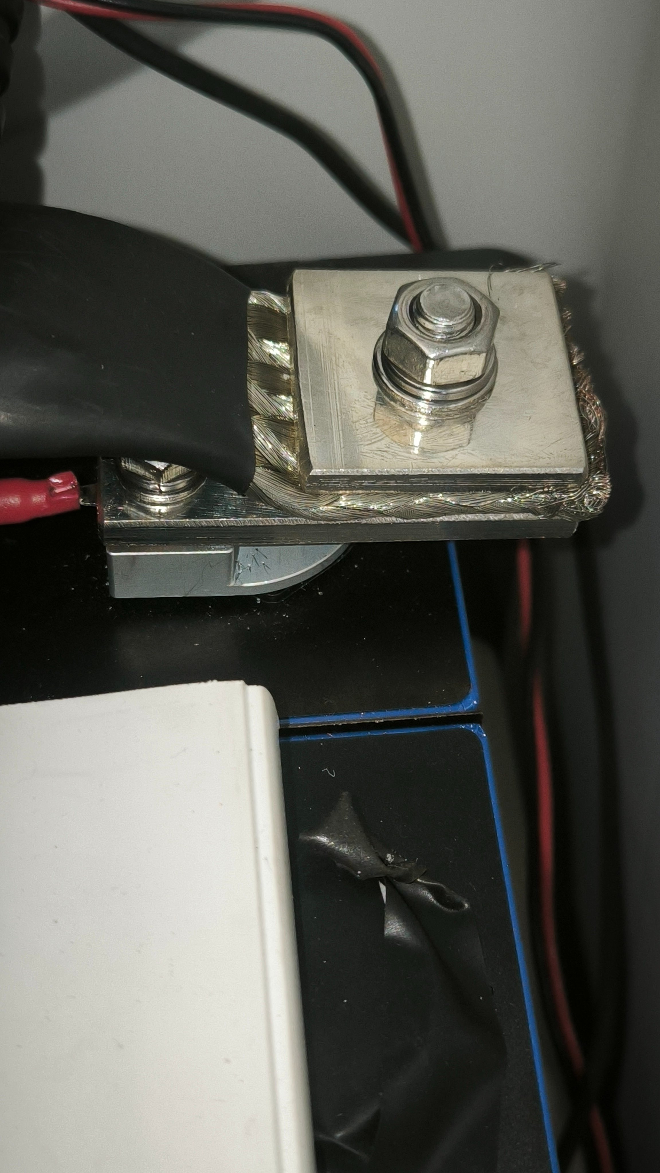

Tak jsem už konečně přišel na problém.
Měl jsem za to že pocínovaná měď se může dát přímo na hliník, ale asi ne.
Plus a mínus bat. jsem jemným smirkem očistil, dal jsem Cupal na to oko bal. kabelu a až na to cínovanou měd a už to nelítá o 200-300mV ale jen o 20-30mV a to je úspěch
Takže ty meandry bal. kabelů okolo silových nevadí.
Takže až budu dělat druhou bat. tak všude Cupal i pod niklované propojky
