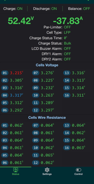

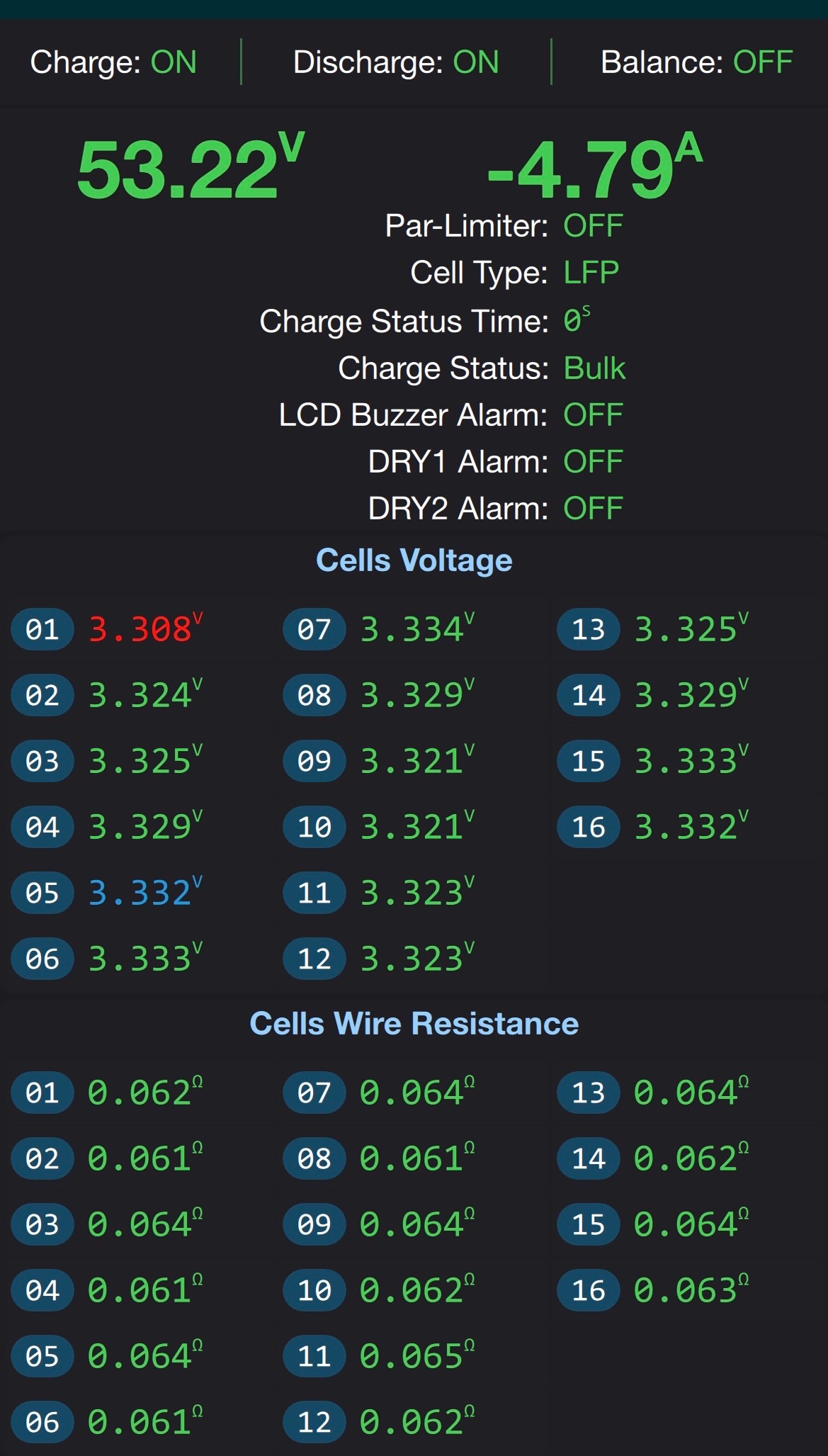

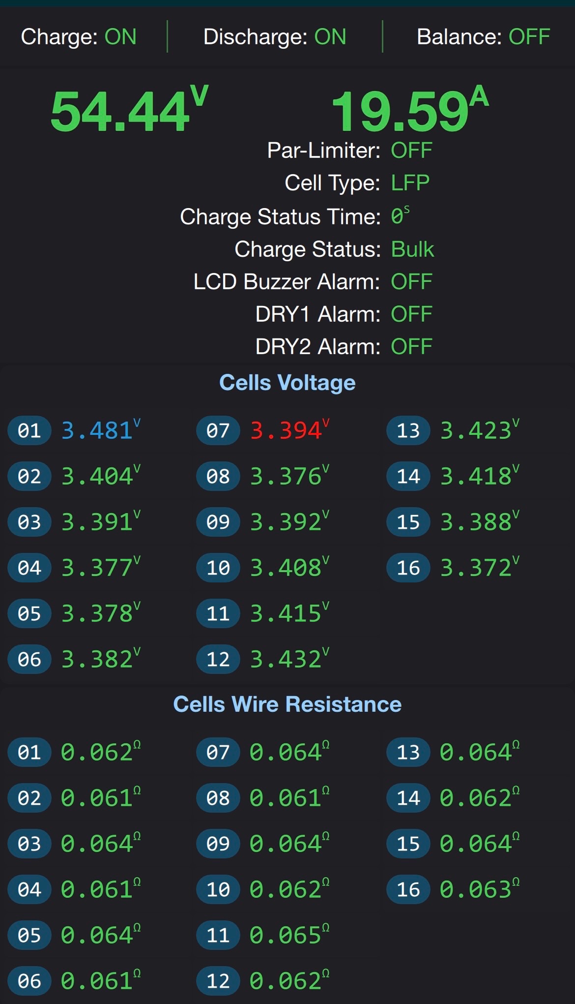

Vidíš tam něco špatněcipis píše: čtv dub 23, 2026 11:51 amNo, tak to by teď chtělo ty snímky od těch dvou, co to všechno začali
A minimálně několik od každého, za různého odběru, chodu měniče atd.
bal.kab. mám různě dlouhé, ale cca od středu baterie do obou stran.
Při jakékoli zátěži se odpor nemění.

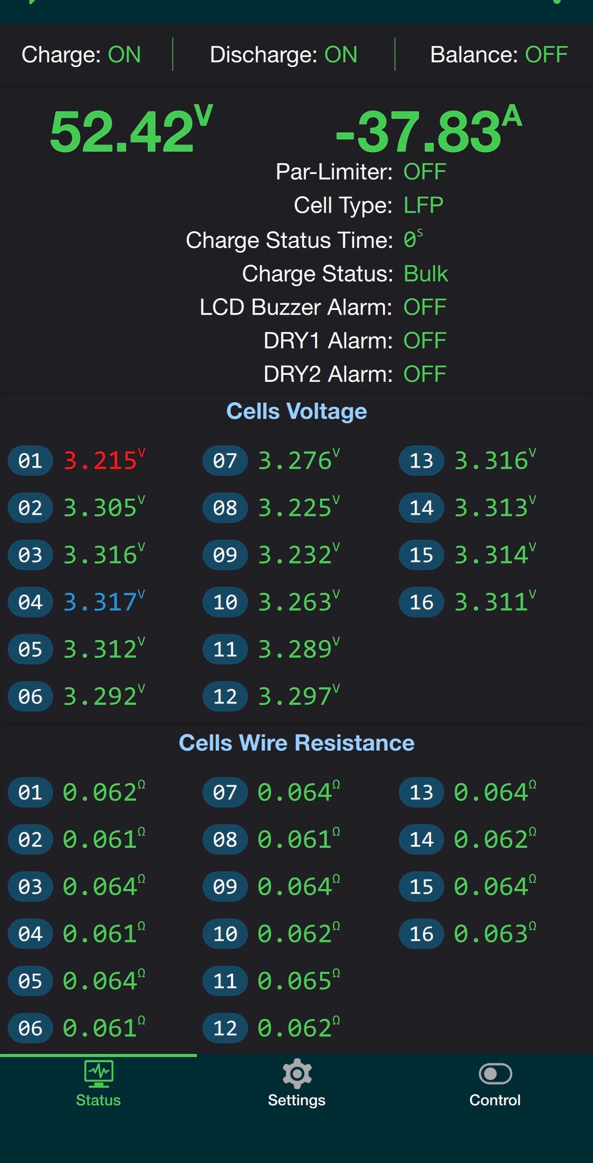

Re: FW JK BMS JK-PB2A16S20P
Toto jsou hodnoty z prvního spuštění BMS hodnoty odporu jsou stále stejné
Ty odpory jsou na 300 Ah články hodně velké, to je dokonce ještě víc, než mám na packu se 105Ah EVE. Navíc i rozptyl těch hodnot je vysoký.
