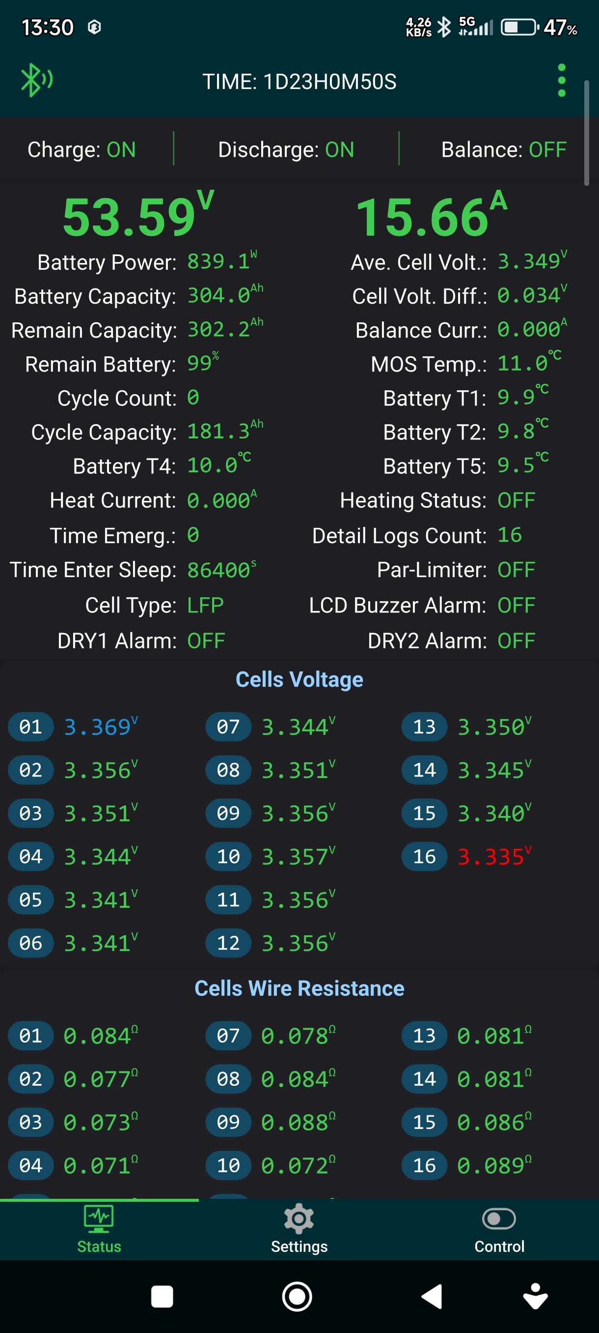

Re: FW JK BMS JK-PB2A16S20P
Vidíš tam něco špatněcipis píše: čtv dub 23, 2026 11:51 amNo, tak to by teď chtělo ty snímky od těch dvou, co to všechno začali
A minimálně několik od každého, za různého odběru, chodu měniče atd.
bal.kab. mám různě dlouhé, ale cca od středu baterie do obou stran.
Při jakékoli zátěži se odpor nemění.

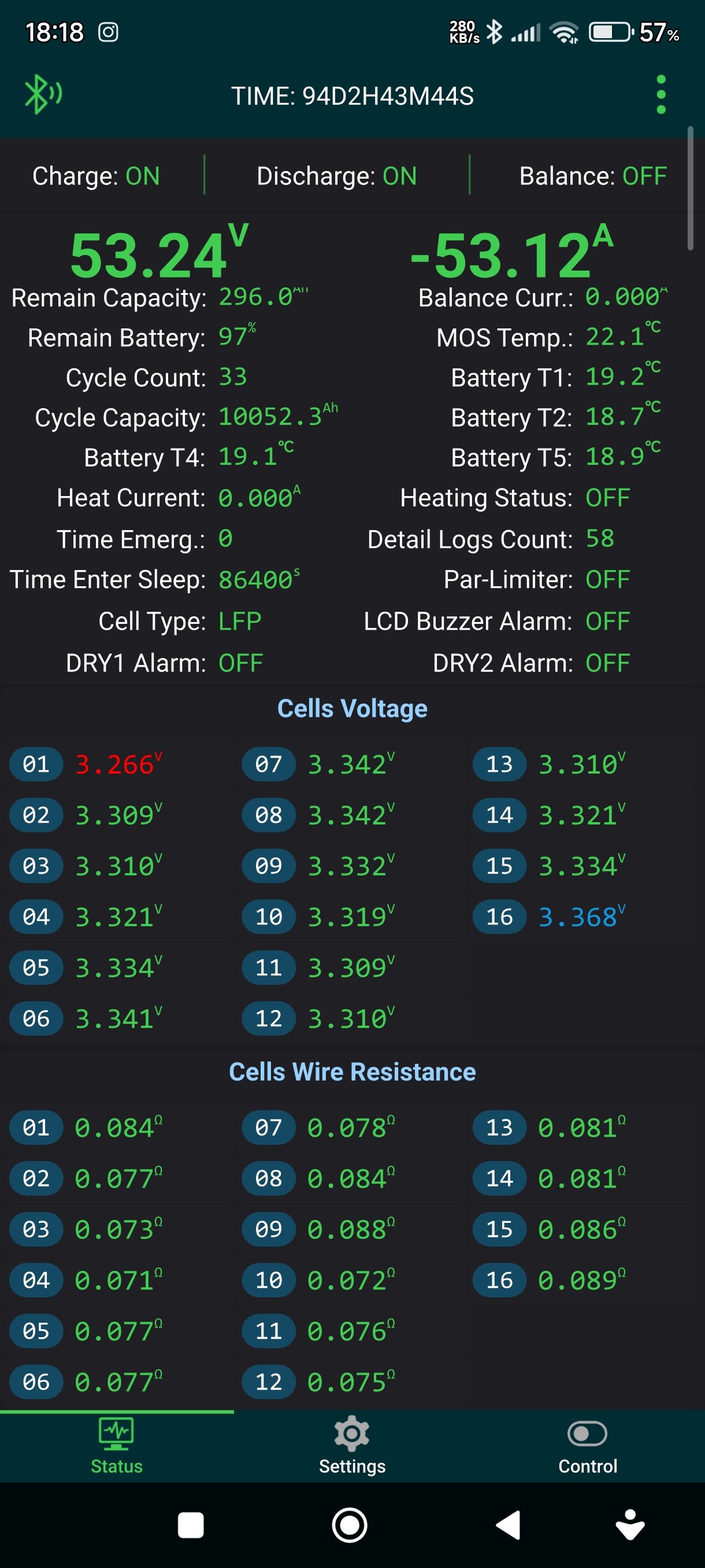

Toto jsou hodnoty z prvního spuštění BMS hodnoty odporu jsou stále stejné
