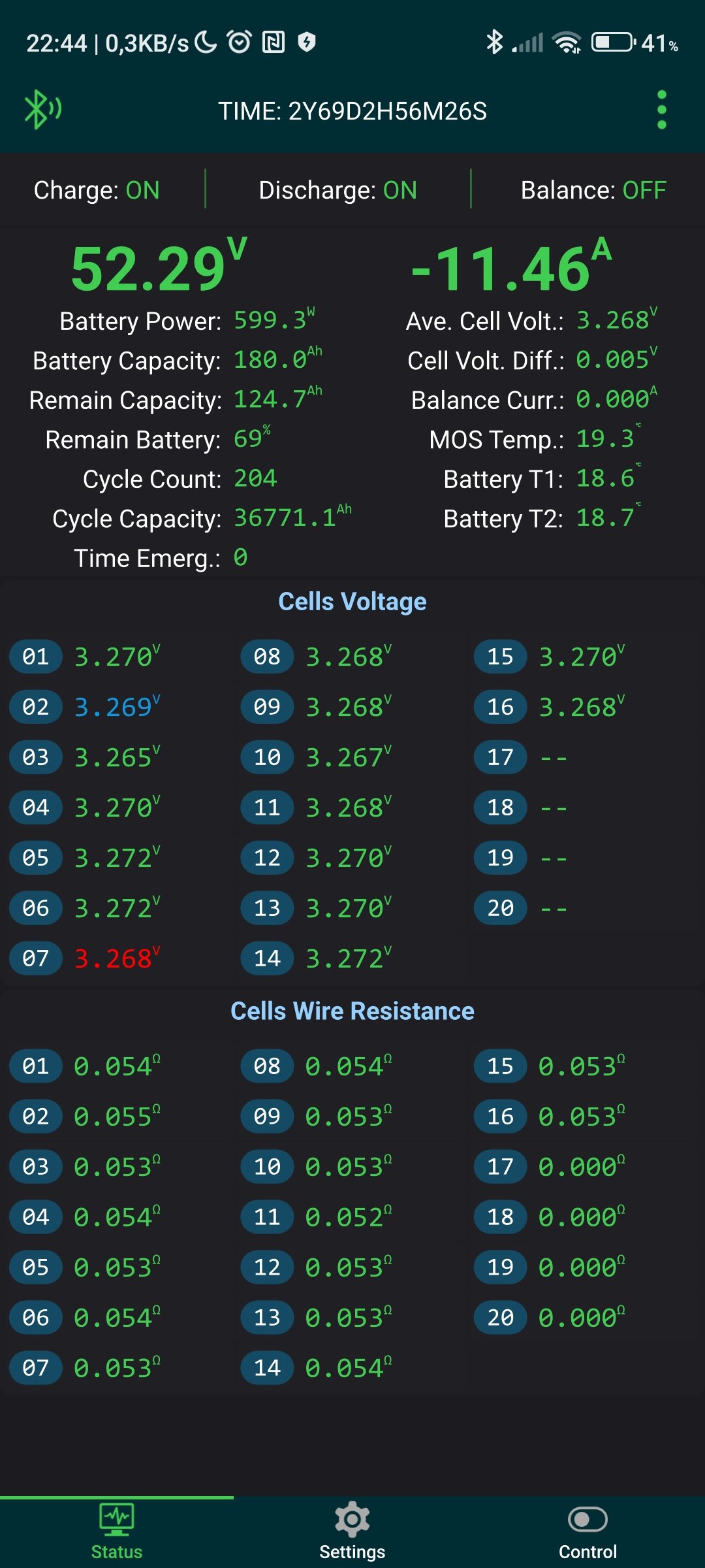

Re: FW JK BMS JK-PB2A16S20P
leoshavla ja teda netusim, co sa považuje pri EVE MB31 este za stav 'v pohode", ale moje calb180 z roku 2018, ktore boli 6 rokov ulozenka a 2 roky pracuju maju hodnoty ako na screene (balancne vodice maju rovnaku dlzku) a balancer tento rok prelieval energiu iba raz a to 5. aprila.
vnutirny odpor a kapacitu clankov mas naozaj zhodnu?
ako som davnejsie pisal, tak CuAl podlozky si uz pridal? terminaly a vsetky kontaktne plochy ocistene a odmastene?
oxidacia na terminaloch?
