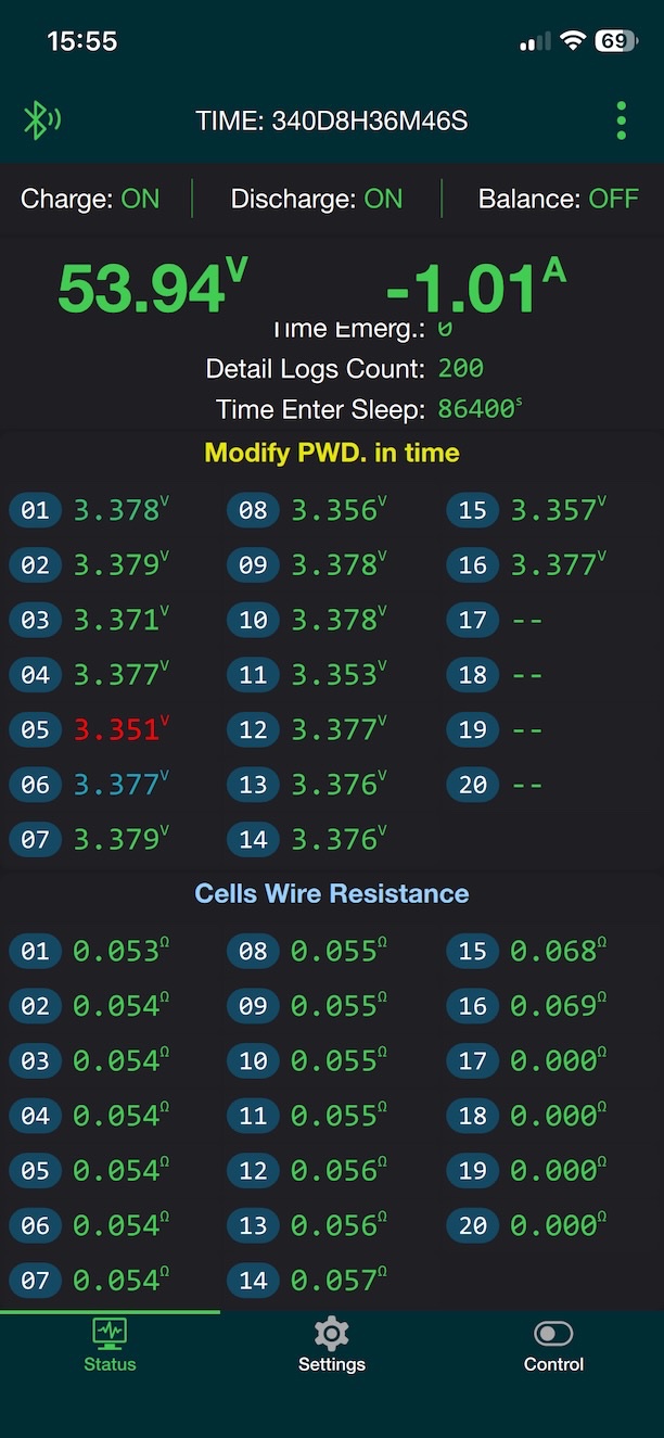

Re: FW JK BMS JK-PB2A16S20P
Vidíš tam něco špatněcipis píše: čtv dub 23, 2026 11:51 amNo, tak to by teď chtělo ty snímky od těch dvou, co to všechno začali
A minimálně několik od každého, za různého odběru, chodu měniče atd.
bal.kab. mám různě dlouhé, ale cca od středu baterie do obou stran.
Při jakékoli zátěži se odpor nemění.
Toto jsou hodnoty z prvního spuštění BMS hodnoty odporu jsou stále stejné
Ty odpory jsou na 300 Ah články hodně velké, to je dokonce ještě víc, než mám na packu se 105Ah EVE. Navíc i rozptyl těch hodnot je vysoký.
Pokud má JK dobře jednotky u Cell wire resistance, tak to nejsou odpory článků a jestli s nimi počítají, je v tom lifepo naprosto marginální část.unicast píše: čtv dub 23, 2026 9:43 pmTy odpory jsou na 300 Ah články hodně velké, to je dokonce ještě víc, než mám na packu se 105Ah EVE. Navíc i rozptyl těch hodnot je vysoký.
Odpor 314 Ah LiFePO₄ článek má typicky v klidu ~0,0002 Ohmu.
Tady máte odpory v naprosto jiném řádu 0,06 - 0,1 klidně. Jsou to odpory balančních cest.
My používáme tišťákové desky a tam je krásně vidět jaké články mají ty cesty delší. Naproto lineární závislost. Článek 1 a 16 mají nejnižší hodnoty, 8 a 9 nejvyšší. Pro provoz baterky je to téměř nepodstatná hodnota a pokud Vám to nespadne do chyby na divný odpor, tak se nic neděje.
Je tam ta levnější verze bez vyhřívání apod. (právě ta s vyhříváním byla ta vadná, co jsem reklamoval).
U nastavovaných balančních vodičů se to může lišit tak o 5 - 15 mΩ, kdežto u rozdílných článků klidně i o 100 mΩ, tady jsou ty nastavované úplně jasně vidět (kromě toho odpor balančních vodičů ta BMS neměří úplně spolehlivě a už vůbec ne přesně):
